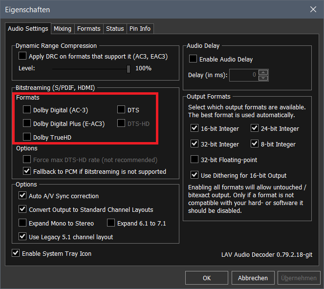

Edit: Oder wie macht Windows das dann, wenn ich nen Film gucke und da z.b. im LAVAudio DTS durchschleifen lasse und nebenbei noch Youtube im Browser in Stereo angucke? Was kommt da dann bei dem AV an? Nur die DTS Spur? Nur PCM? Hör ich dann nur eins von beiden?

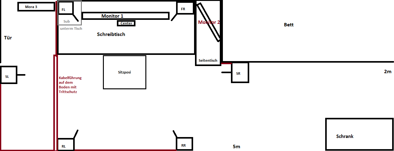

Wie sieht denn deine Räumlichkeit aus? Im Detail? Große Fensterfronten? Mit oder ohne Vorhängen? Mittige Sitzposition? Wo befindet sich Stoff, Tapete, Holz, Fliesen, Teppich, etc.?

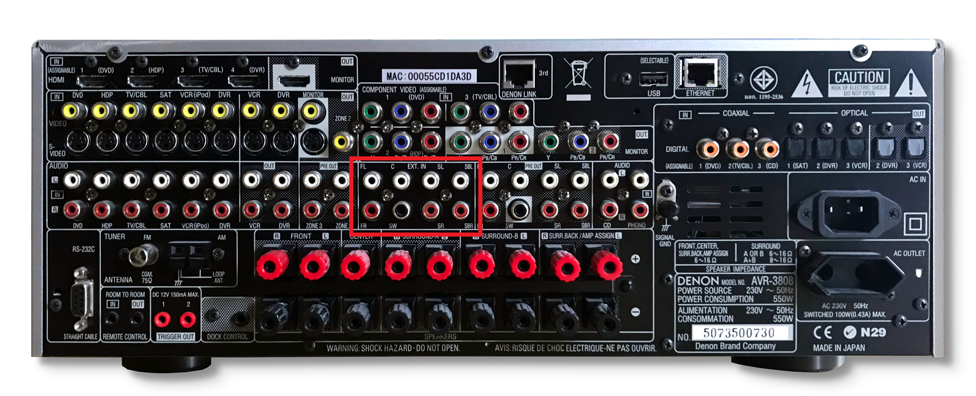

wenn du an der analogen Signalverarbeitung festhälst, dann musst du lediglich darauf achten, dass dein Verstärker einen Multichannel Input besitzt:
Einen solchen Multi Channel Eingang besitzen die meisten besseren Verstärker.

Zimmer ist sehr klein, Abstände zu den LS sind <2m
Hachja, ich prädige immer dasselbe, aber ... das schreit doch förmlich nach meinen Yamaha NX-E100 / 200 / 400 / 800 als Allheilmittel. Drei paar (ein paar dann als Front- und Rear-Center) kosten keine 160 Euro und spielen vermutlich alles an die Wand, was du dir in deinem kleinen Hörraum vorstellen kannst.
Achja, noch eine Frage zur Wohnsituation? Mietwohnung? Wohnt da noch jemand? Freistehendes Haus? Mit bereits einem Paar besagter NX-E Lautsprecher (und ordentlich Dampf an der Endstufe) handelst du dir - auch im Bass-Bereich bei nur 13er TMTs und ohne Subwoofer - schon Beschwerden der Ober- Unter- Nebenan-Mieter ein, Hand drauf.
Vergiss LAVAudio... du musst in keinen Softwaredecodern irgendwas rumfummeln! Du stellst in Windows einfach den gewünschten, angeschlossenen Mehrkanal-Wiedergabemodus ein und am Verstärker sagst du "DIRECT" und schon frisst er das Signal "direct" so wie es kommt - auf Kanal A wird was angenommen und so wird es auch wiedergegeben. Auf Kanal B, C ... you get the Idea.

So ungefähr würde ich mir das vorstellen (und so ist es aktuell auch schon mit der Logitech-Anlage, nur ohne die SR / SL).
Boden ist Auslegware, blanke Wände. Ja es gibt ringsum Nachbarn :> - bei meiner Logitech-Anlage hatte ich deswegen auch den Sub etwas runtergedreht.
Genau das war ja das Problem, Neuware ging da eben erst bei 1200€ los, wenn man mal von den 2 Akai-Dingern mit 25W absieht. Daher die Idee mit 3 günstigeren Stereoverstärkern.

Das ist mir schon klar, wenn das Signal nur PCM ist, ist die Sache ja eindeutig. Und LAVAudio dekodiert ja z.B. DTS-Tonspuren zu einem PCM-Stream, die Windows ja problemlos mit anderen Audioquellen mischen kann (z.B. wenn ich eben neben der DTS-Tonspur noch andere Soundquellen wiedergebe). Ich kann ja auch problemlos 2 o. 3 Filme gleichzeitig gucken, einen mit 5.1 DD+, einen mit 7.1 DTS-HD und den nächsten in Stereo (weil er vlt im Browser auf YT läuft :x). Allet kein Problem.
Meine Frage war, was passiert, wenn ich in LAVAudio den DD+ oder DTS-Bitstream zum AV durchschleife (=Passthrough) und der das dekodieren muss. Und wenn man dann gleichzeitig z.B. auf YT nen Video guckt und zusätzlich noch ein PCM-Stream ausgegeben werden soll. Geht das? Und was macht der AV dann eigentlich mit nem gleichzeitigen Empfang von DTS- und PCM-Signalen (falls das überhaupt geht)? Oder ist der Bitstream-Modus dann exklusiv und blockiert sämtliche andere PCM-Übertragung (oder umgedreht)?
Reaktionen: DJMadMax

qiller schrieb:
Ich habe mittlerweile auch den Center rausgenommen, der passt gar nicht und ist viel zu groß und dafür würde ich ein DALI Fazon Mikro Vokal nehmen
Bitte nicht mischen bei den drei Frontlautsprechern. Idealerweise immer aus der gleichen Serie.
Ich bin von Heco Victa auf Dali Zensor umgestiegen. Die haben ein komplett anderes Klangbild.
Ist das bei nem Center denn wirklich so wichtig? Also ich hab mal grob durch Geizhals geklickt und die meisten Center wären für nen Tischbetrieb zu groß (es steht in der Mitte ja ein Monitor). Man könnte höchstens über den Monitor ein Regal an die Wand bringen und da drauf den Center stellen. Dann schallen die Stimmen in den Filmen aber so von oben herunter, wird sich sicherlich noch komischer anhören.
edit: Das wäre so Auswahl an Center, die noch passen würden, wenn ich mir ne andere Monitorhalterung besorge: https://geizhals.de/?cat=hifibox&sort=p&xf=1570_500~1571_150~1572_200~711_Centerlautsprecher

Dann muss ich es drauf ankommen lassen, viel größer/anders als obige Auswahl geht leider nicht (15cm hoch, 20cm tief, 40-50cm breit). Vielleicht nicht optimal, aber schlechter als jetzt wirds sicherlich nicht mehr^^ auf-den-kleinen-Logitech-Center-guck.
Wenn du keinen Platz für den Center hast und ihn bis an die Wand schieben musst, solltest du einen Lautsprecher wählen, der den BR Ausgang auf der Vorderseite hat oder gänzlich ohne BR Rohr auskommt. Der Heco hat den Ausgang z.B. hinten.
Dieser hier nach vorn: https://geizhals.de/elac-debut-2-0-c5-2-schwarz-a1832491.html (nur ein Beispiel)
