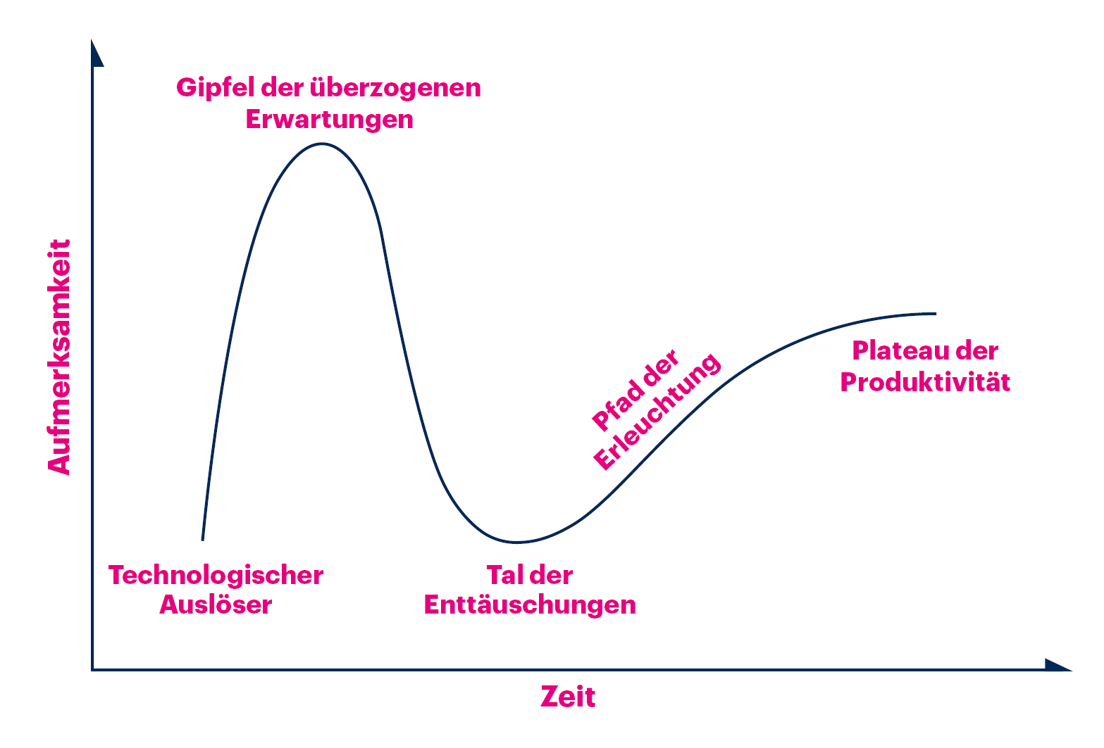

SirSilent schrieb:
Oh, mal wieder ein 3D Drucker. Hat man ja lange nichts mehr von gehört. Das war doch mal das nächste große Ding.
Wir verlassen gerade die Phase: Pfad der Erleuchtung.
Der Hype ist vorbei. Die Hype-Meute hat ihre Vasen gedruckt, haben gemerkt das man keine Batteriefachklappe kurz Mal eben Reverse-Engineered. Die Enttäuschung verstaubt nun im Keller.
Übrig geblieben sind die Leute und Hobbyisten, die damit Rapid-Prototyping und Spezialfälle extrem gut abdecken können. Damit sind sie zu ein unverzichtbaren Werkzeug geworden, was bleiben wird.

Piranha771 schrieb:
Wir verlassen gerade in der Phase: Pfad der Erleuchtung.
