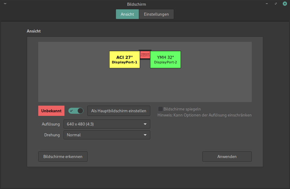

Auflösung fehlerhaft mit RX570XT + Linux Mint 19.3
@Inspek.Clouseau Die Datei "navi10_mes.bin" ist im Treiber nicht enthalten und fehlt weiterhin. Auch mit den Daten von kernel.org läuft der Monitor weiterhin nicht richtig.

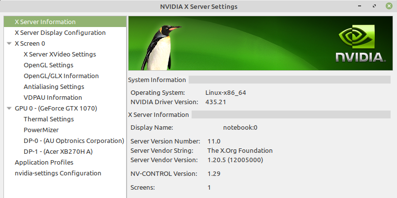

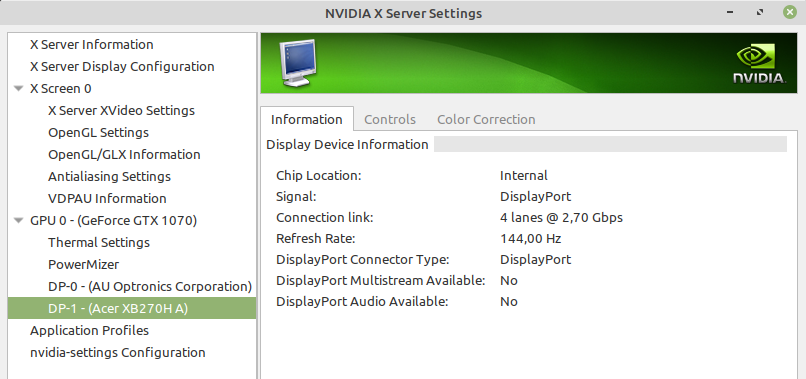

Auf meinem Notebook läuft ebenfalls Linux Mint 19.3, allerdings steckt dort eine nVidia GeForce GTX 1070 drin.
Habe daher dort den nVidia Treiber installiert.
Dort wird der Monitor korrekt erkannt.
