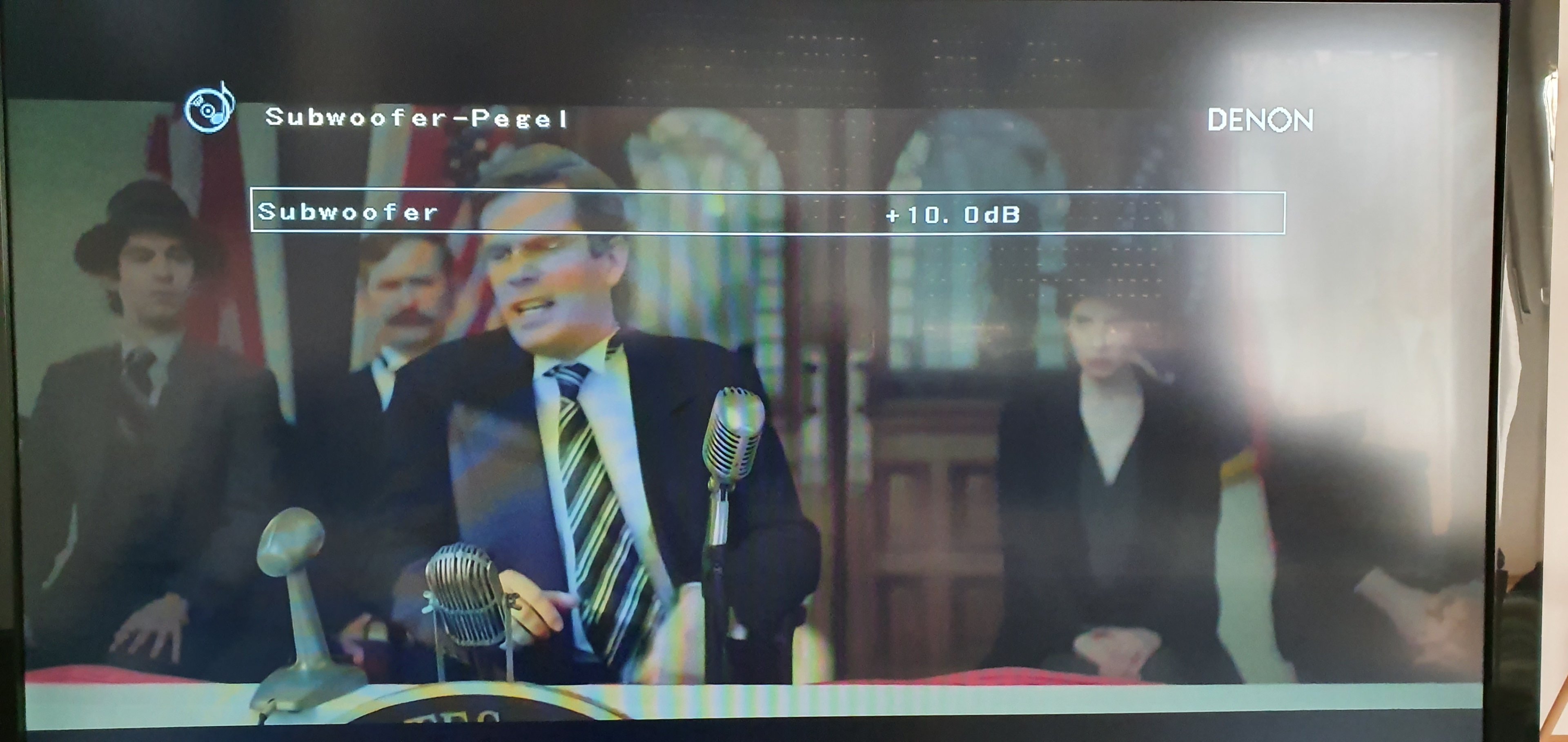

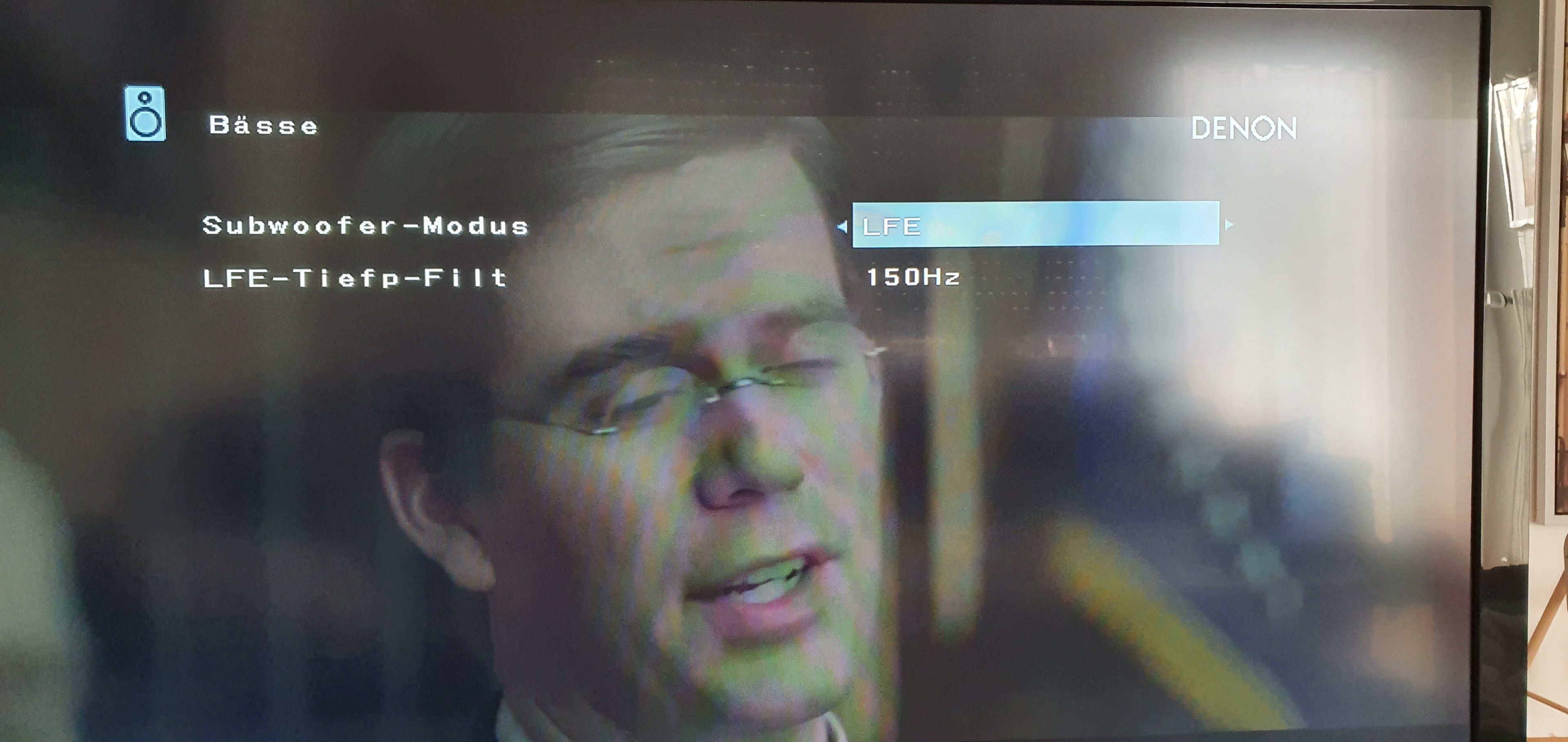

welche Quelle (Format) und welcher Modus?

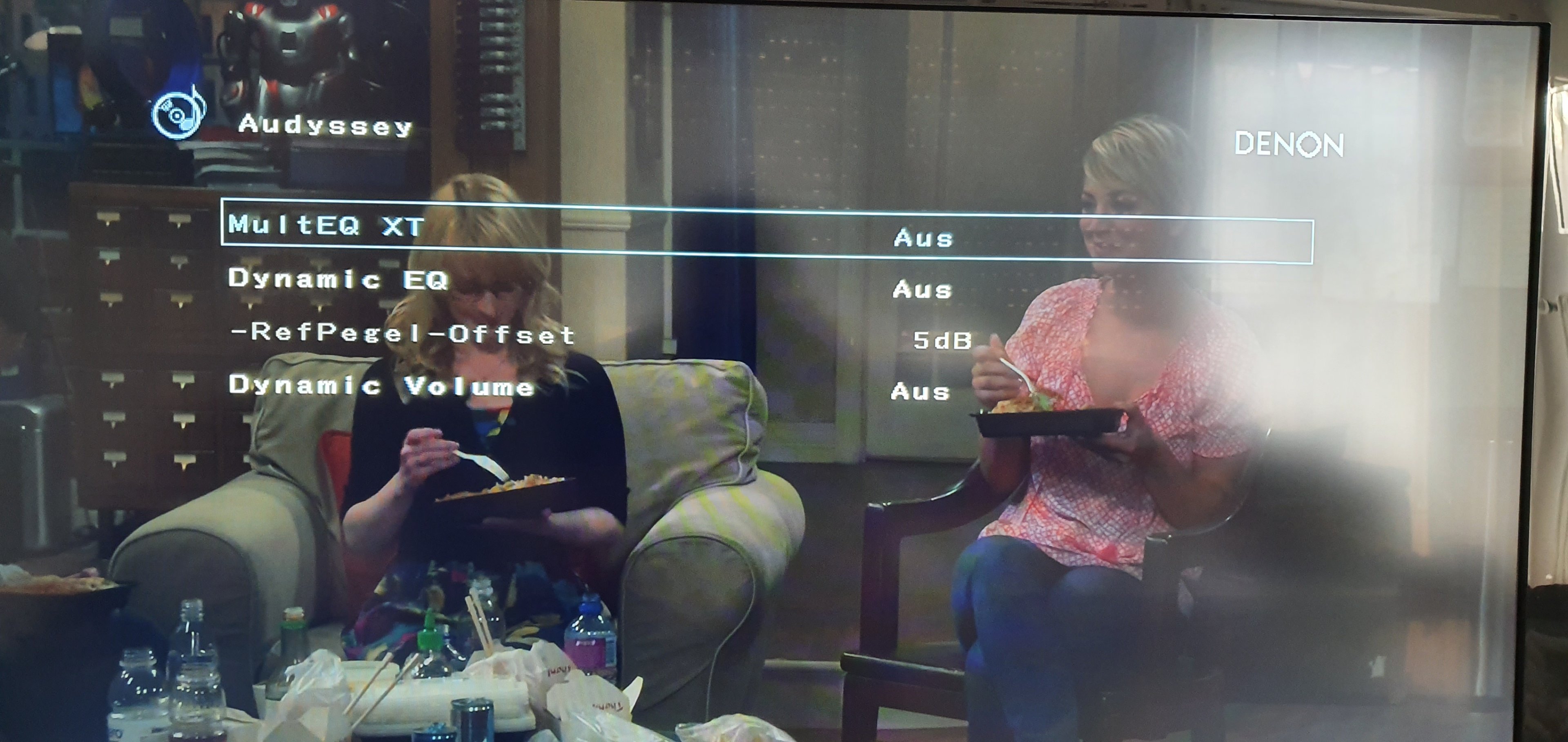

Dynamic-EQ wird standardmäßig nach dem Einmessen aktiviert (muss man selber "weg klicken" wenn man es nicht möchte) und dessen "Stärke" wird über den Reference Level Offset eingestellt. Der steht standardmäßig auf 0dB und ist "verkehrt herum", also 0dB ist stärkste Stufe und 15dB (es gibt 0, 5, 10, 15dB) ist die "schwächste". 0dB ist normalerweise schon zu heftig...
in den meisten Fällen bei denen zu wenig Bass bemängelt wird, sind die Stereo LS auf "Large" gestellt und es wird ein Stereo Signal (also irgendwas ohne "Punkt-1") zugespielt, dann bleibt der Subwoofer natürlich stumm.
