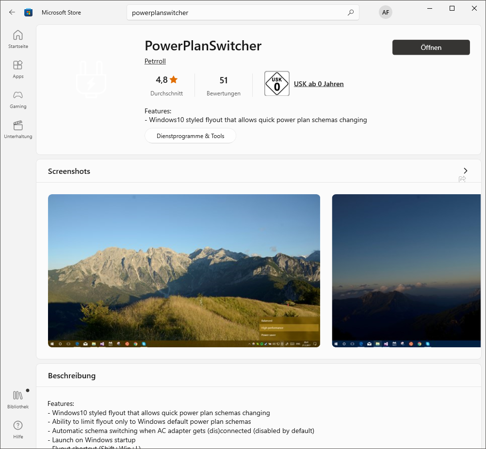

Gegen die Temp, spikes kann man es mit einen anderen Energieplan versuchen. Gerade der von hier hilft da sehr gut. (zu finden im ersten Post ganz unten)
Ich nutze selbst den szZen3v3 und der tut sein Werk sehr gut.
Falls man mit ihm in Games probleme mit der Leistung hat, kann man mit dem "Poweplanswitcher" in der Taskleiste die Pläne auch schnell wechseln, (nutze ich auch)
Findet man im Microsoft Appstore.
