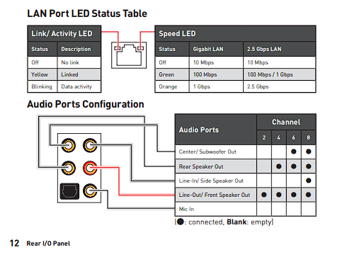

Ich habe das Klinkenkabel in den roten "Line Out / Frontspeaker Out" Anschluss meines MSI MEG x570 Ace Mainboards gesteckt in dem auch der bisherige Kopfhörer angesteckt war. Aber das Micro empfängt leider keinen Ton.

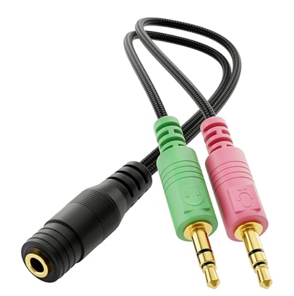

Du hast doch sicher ein Y-Klinke Stecker zu deinem Bose Headset bekommen.
Mikrofone gehen nur am Eingang, nicht am Ausgang. Dein Board hat hinten keinerlei Kombiports. Wenn das geht es nur über einen Kombiport am Gehäuse der intern angebunden wird oder ein Y Kabel das Mikro und Kopfhörer trennt

Es war nur ein USB C auf USB A Ladekabel und das 2,5mm auf 3,5mm Audiokabel mit eingebautem Micro dabei. Sonst leider nix
