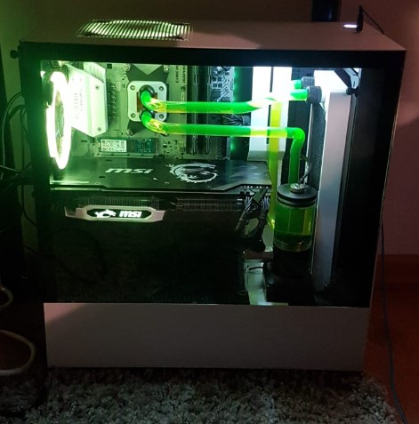

ein kurzes Update:
CPU Temperatur hat sich ca um 8 grad verbessert. (hatte zum Testen den Ryzen-Stock-Kühler verbaut).
GPU Temperatur ist um ca. 5 grad gestiegen, aber unter Vollast nicht über 71 grad.
Habe die Variante mit Vorne durch den Radiator Luft rein und Hinten/Oben Luft raus genommen.
Danke nochmal für eure Hilfe.
Lg
Reaktionen: Sinusspass
