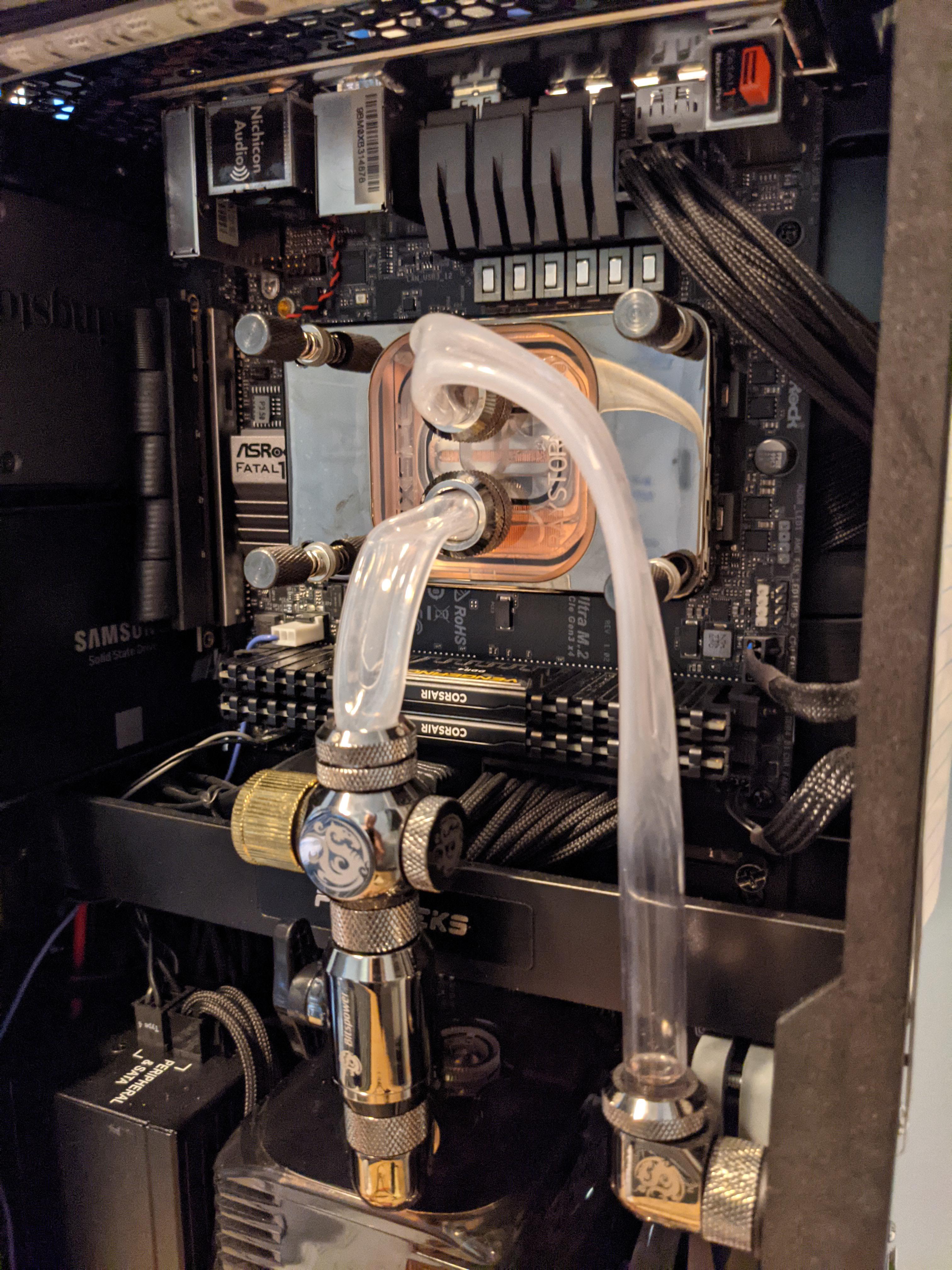

Holgmann75 schrieb:
Bei den Temps hättest du nur noch einen recht unansehnlichen Haufen Plastik im System, da wo mal der Schlauch war 🤣
Glaube ich nicht.
Mein Kühlwasser im Auto hat 90°C und davon geht kein Schlauch kaputt.

reber schrieb:
Wenn Ihr mich beratschlagen könntet wäre das super, weil ich kenne mich da nicht so aus.
Habe mir gerade mal die Noctua Lüfter angeschaut und wurde erstmal von dem DH-15 erschlagen. 120€ Dafür sind ja mehr als ich für meine Wasserkühlung ausgegeben habe…
Der ist auch besser, als Deine Wasserkühlung.
Das ist der Rolls-Royce der Lüftkühlungen.
