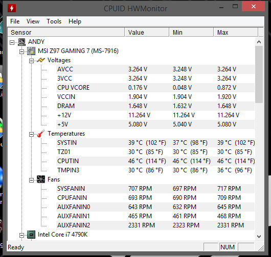

CPU wird 90 grad heiß
naja es schwankt auch etwas hoch auf 0.80 - 160 oder sowas .
hier aber noch mal ein bild wenn ich Programme am laufen habe wie google chrom oder so
ps bei cpu z wird wenn ich programme am laufen habe hier auch wieder google chrom als beispiel das gleiche angezeigt wie bei msi comand center!

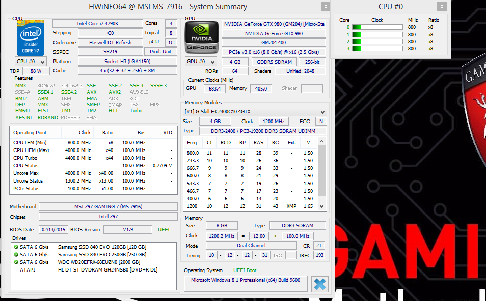

Vielleicht liegt es auch am Board. Wenn man googlet findet man keine Beiträge zu 0,1 V. Die normale Idle Voltage leigt bei 0,7 - 0,8V.
@ racer: so sieht es bei mir aber auch aus.
ich weiss jetzt natürlich nicht, mit welcher niedrigsten spannung die cpu laufen kann. aber auch andere ausleese programme zeigen mir das selbe an
hehe, doch nicht alle. hwinfo zeigt andere werte
bei mir siehts genauso aus kann dir da nur zustimmen
