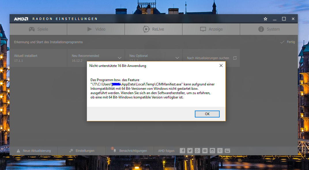

benzley schrieb:
Kann mir vielleicht einer diesen Fehler erklären, den ich bei jedem Update bekomme?
Kam bei mir auch. Hab mir den Treiber direkt von AMD geladen, da hat es problemlos funktioniert. Sieht für mich so aus als würde der 'Alttreiber' da Probleme mit dem Erkennen der Windows version haben.
DDU ausgefüht und neuen Treiber drauf
permanent 1190MHz und konstant maximale Auslastung --> KONSTANTE FPS auf hohem Niveau
BF1 @ max fühlt sich jetzt auch so flüssig an wie noch nie
insofern danke für den Tipp mit DDU
