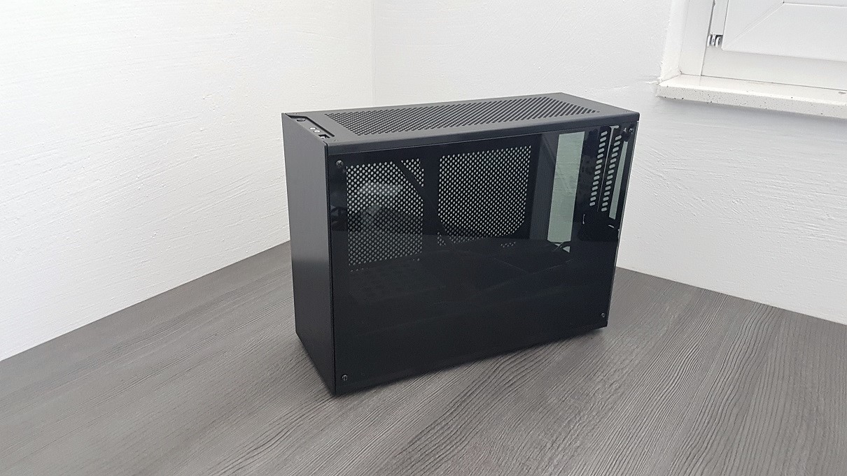

Manchmal muss man einen Schritt zurückgehen um zu erkennen, dass das was man bereits hat besser ist als man glaubt. Ich habe den Samstag genutzt mich mit den bisherigen Prototypen auseinanderzusetzen. Nach diesem Tag bin ich der Meinung, das viele hier im Forum recht haben und ich mich auf das bisherige Design konzentrieren sollte. Ich werde versuchen die bestehenden Probleme zu lösen. Vielleicht war meine Reaktion die letzte Woche eine Kurzschlussreaktion. Manchmal kommt man zu dem Punkt an dem man glaubt, dass das eigene Produkt nicht den eigenen Erwartungen entspricht und es besser wäre von vorne zu beginnen. Aber ich habe mich am Wochenende erneut in das aktuelle Design verliebt, daher werde ich hier auch weitermachen.
Ich werde nun versuchen das aktuelle Design zu optimieren. Ich habe daher bereits ein paar Fragen für euch:

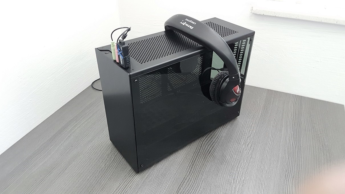

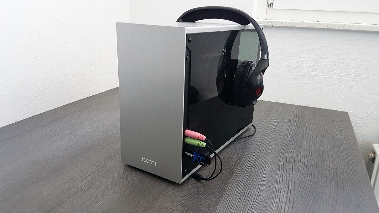

- Side I/O: Bei der Side I/O Version ist mir aufgefallen, dass wenn man einen USB Stick oder ein Headset und diesem verwendet, ist es sehr gefährlich, dass man die Komponenten durch eine falsche Bewegung abbricht. Die Komponenten stehen deutlich heraus. Die meisten Anwender werden das Gehäuse auf dem Tisch stehen haben, daher ist die Gefahr nicht unbegründet.
- Steifheit des Gehäuses: Wenn der innere Rahmen freiliegt für die Montage ist das Gehäuse nicht so steif wie das A4. Der Grund dafür liegt in der Montage der Middleplate. Diese muss so angebracht sein, dass keine Schrauben im Side I/O Bereich sichtbar sind. Dies hat einen negativen Einfluss auf die Verwindungssteifigkeit. Bei der Top I/O Version besteht dieses Problem nicht.
- Gehäusefüße: Die im Post 1 des Threads erkennbare abgewinkelte Bodenplatte hat zwei Probleme. Problem 1. Durch die Winkel ist die Auflagefläche verkürzt. Durch den hohen Schwerpunkt kann man das Gehäuse beim Einschalten leicht umwerfen. Das Problem verstärkt sich, wenn keine GPU eingebaut ist. Ein weiteres Problem ist die Komplexe Herstellung der Winkel. Von den zwei Bodenplatten die ich erhalten habe, sind beide von dem Problem betroffen, dass das Gehäuse nicht 100% gerade aufliegt und daher kippelt. Ich werde die Bodenplatte durch die gleiche Platte wie an der Oberseite austauschen und vier A4 Gerätefüße anbringen.

Ich denke damit da wirklich was abbricht bedarf es schon einiges an Pech. Finde beide Versionen schick, würde aber auf jeden Fall auf schwarze USB-Anschlüsse setzen, sieht mMn. einfach eleganter aus.
Power Button alleine wäre natürlich schlichter, gibt aber genug Leute die ein Headset nutzen und die Möglichkeit einen USB-Stick/externe HDD kurz anzuschließen möchte ich persönlich ungern missen.
Ich finde die Version mit dem seitlichen I/O-Panel immer noch am besten.
Wenn ich hier einen USB-Stick einstecken will, dann nur für die Zeit, die ich ihn auch benötige...

Finde das seitliche IO auch schicker, würde es aber ehrlich gesagt komplett weglassen. Einen Reset oder Power Button ggf. an der Rückseite anbringen und auf eine Fernbedienung setzen, wie es das auch von Silverstone zum nachrüsten gibt..
