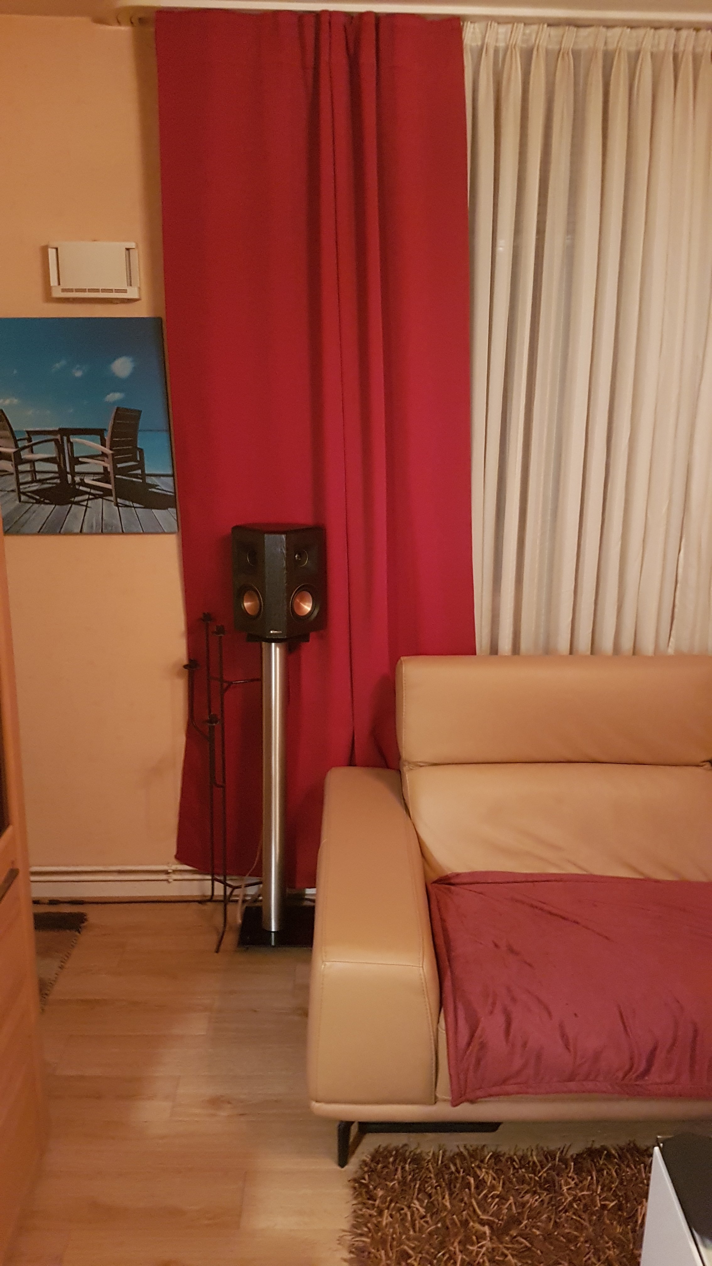

So sieht's bei mir aus.
Die eine Seite des Dipole strahlt mich perfekt an. Die Membran ist ja im 45 ° im Gehäuse eingebaut und somit zeigt Sie zu der Couch Mitte.
Hast du das gemeint? Falls nein, kannst es mir genauer erklären. :)

Genau ich hab nur die Teufel S800D da hast du keine "45Grad".
Du hast es quasi wie ich auch aufgestellst, bei mir sind sie nur weiter weg.
Ich meine das du noch ne Dipol Box 90Grad gedreht "links" daneben stellst.
Ach so ok.
Ja auf dem Bild kommt es nicht so rüber.
Also zwischen der Gardine und der Rückenlehne sind es 40-50 cm Abstand.
Da hinter ist ja noch der Heizkörper und die Rückenlehne lässt sich ja noch verschieben nach hinten und ausklappen.
Wenn ich nicht angelehnt sitze, dann sind es bestimmt so 90 cm.
