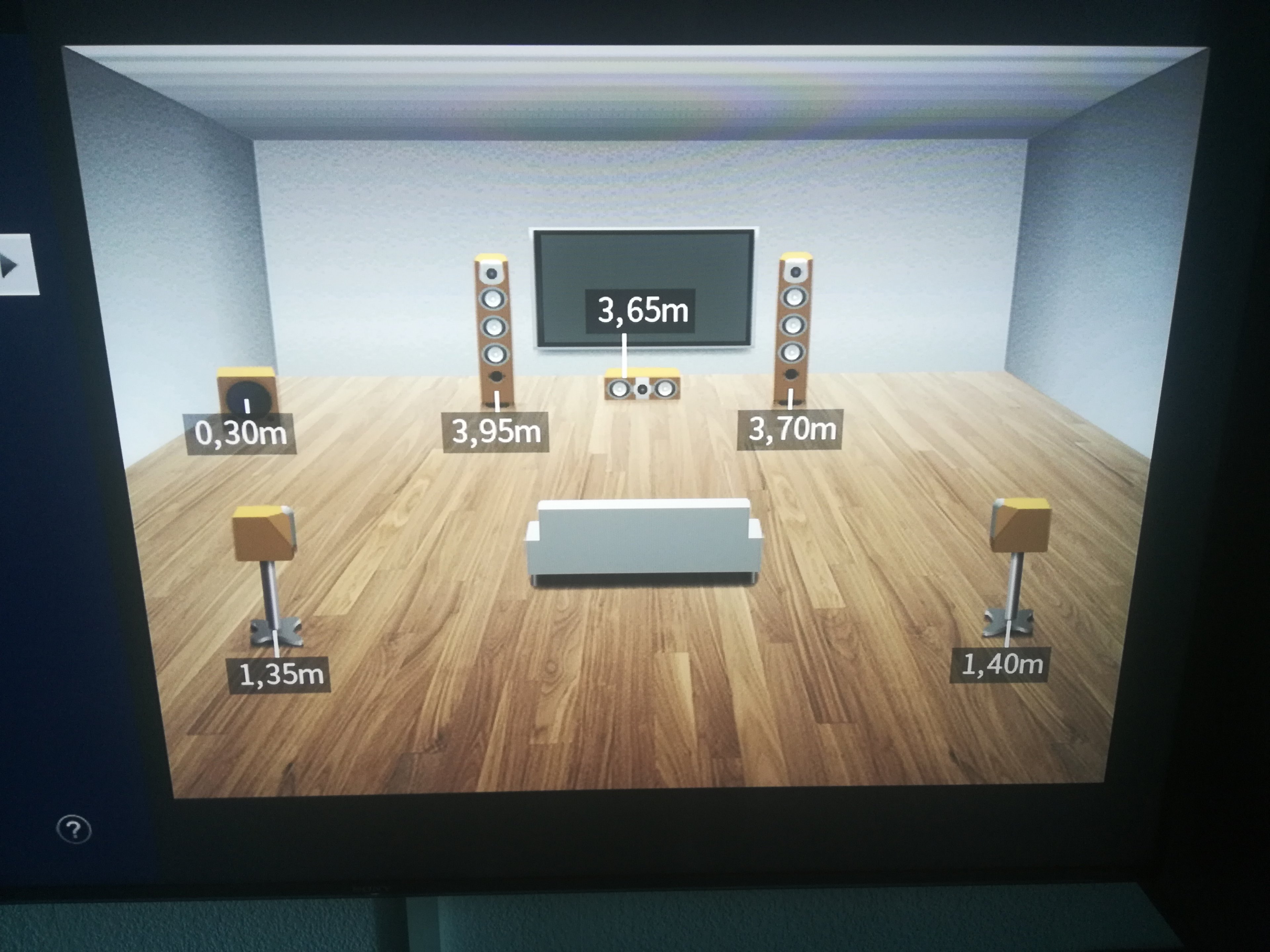

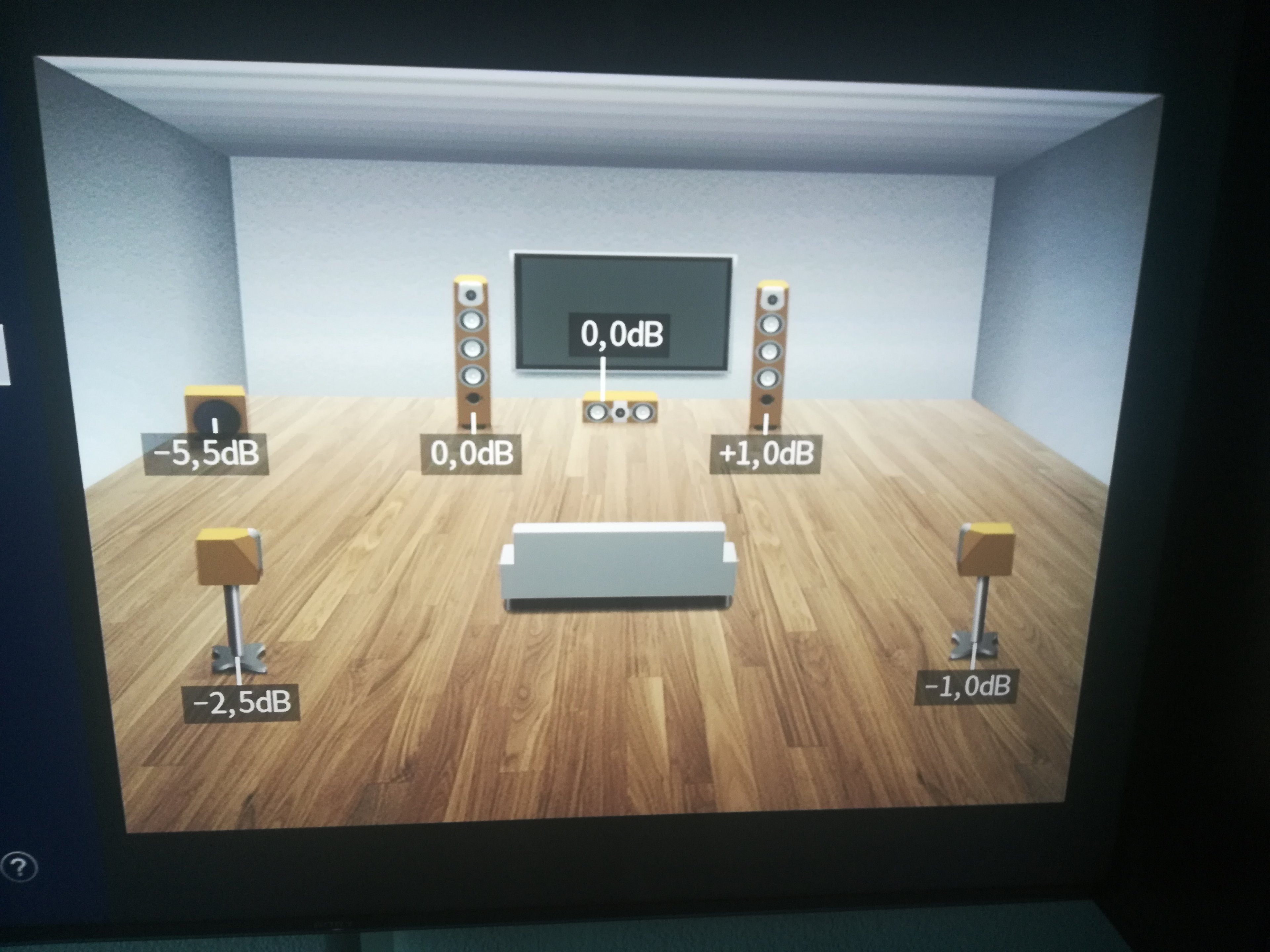

So @marcus locos habe mir deine Messungen nochmal angesehen. Bild 4 ist absolut ok.
Allerdings wundert mich der Verlauf der Messungen.
1 Messung Sub ca. 18 dB zu laut
2 Messung Sub ca. 18 dB leiser gedreht und immer noch ca. 5,5 dB zu laut
3 Messung Sub wieder um ca. 8 dB lauter gedreht (Regler bei -10) und Sub nur noch 3 dB zu laut?
Entweder variier die Mikrofon Position stark oder das Mikrofon scheint defekt zu sein.
Würde sich ja mit dem offenbar viel zu leisen Center decken.
Vielleicht kannst du das ja mal mit dem Handy nachmessen (dB/c Gewichtung). Nimm den Testton vom Avr und das Handymikrofon Richtung Decke.
Ich musste bei mir aufgrund des Nano Avr nochmals alles manuell Einmessen. Dabei sind mir schon Differenzen zwischen dem umik-1 und dem Yamaha eigenen Mikrofon aufgefallen. So bis zu +-2db waren es schon Je nach Lautsprecher.
Was ich damit sagen möchte. Egal welcher Film, ich musste den Center nie lauter drehen. Weder mit Dirac noch ohne. Egal ob manuell oder mit der automatischen Messung vom Avr. Abends benutze ich manchmal Adaptive DRC. mehr nicht.
Bei dem Film passangers kann man das ganz gut überprüfen. Gleich am Anfang. Da kommt der Ton aus allen Lautsprechern im nahezu gleichem Pegel. Das sollte sich schon sehr homogen anhören. Noch eine gute Szene ist im Film Dr. Strange. Wo er das erste mal mit der Meisterin durch das multiverum geführt wird.
Edit:
Was man auch nochmal machen könnte wäre das Mikrofon selbst zu prüfen. 5 Messungen ohne das Mikrofon zu bewegen den Avr aber zwischen jeder Messung aus und wieder einschalten und zwischen jeder Messung vergleichen. Vielleicht hat das Mikro ja nur Probleme mit deinem Subwoofer.

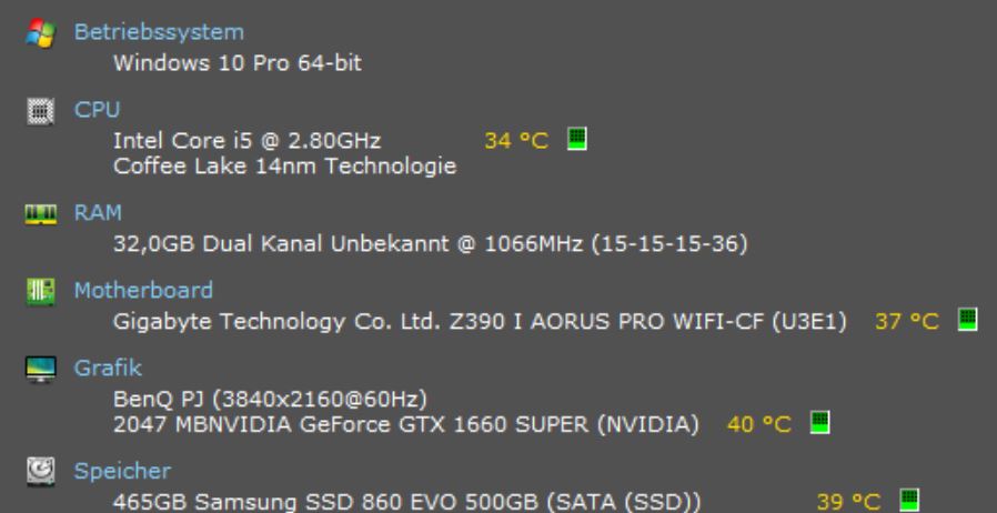

@marcus locos was nutzt du den für Komponenten für deinen HTPC? Meine Mi Box geht mir inzwischen auf die Nerven und ich bin mir unsicher ob ich wirklich eine Shield testen möchte, bzw. ob die meinen Anforderungen gerecht wird.
Ich wollte Mir auch die Shield kaufen aber damit lassen sich keine 3D Filme abspielen deswegen hat sich das für mich erledigt.
Mein Mini PC sieht so aus:
Eine schwächere Grafikkarte sollte natürlich auch reichen. Habe gleich bessere Hardware gekauft um sicher zu gehen. Am Anfang habe ich Mir auch irgendwelche Mini PCs für 200-300€ gekauft. Die haben aber alle nichts gebracht. Selbst ein Mini PC für 700eur den ich gekauft habe war von der Leistung nicht ausreichend deshalb war es auch so schwierig einen zu finden. So denke ich habe ich am Ende alles richtig gemacht und Mir selbst einen zusammen gebaut.
