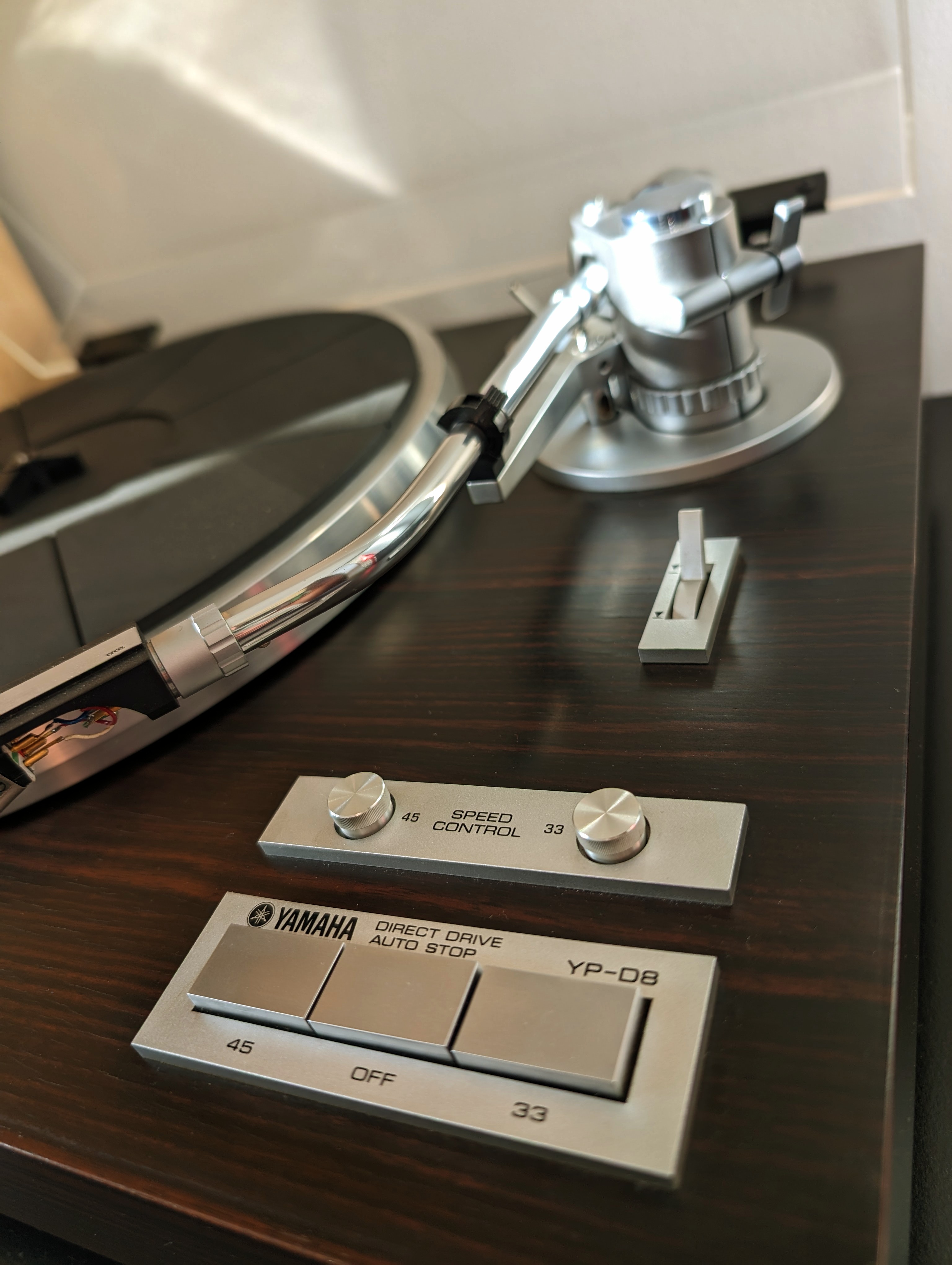

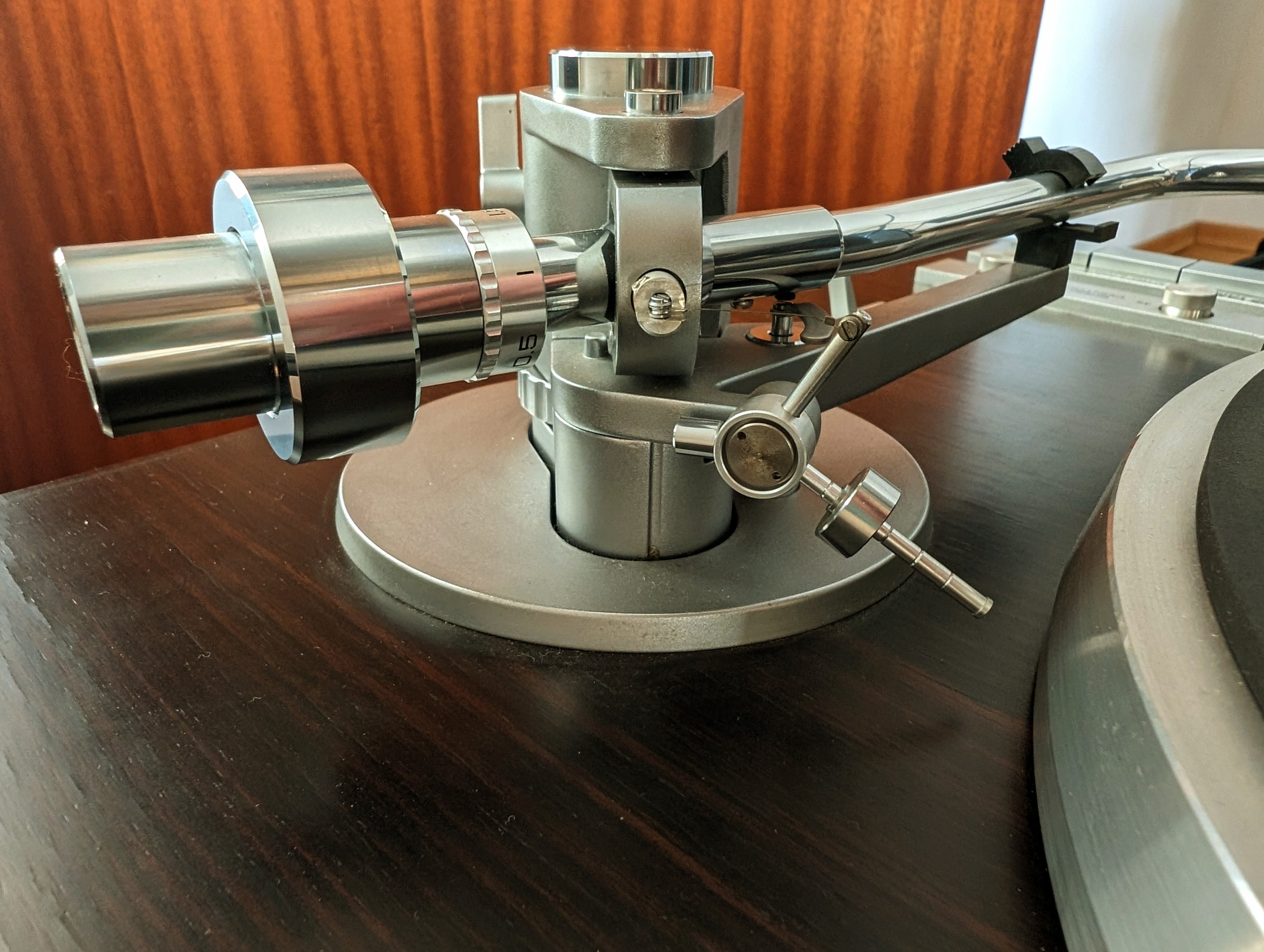

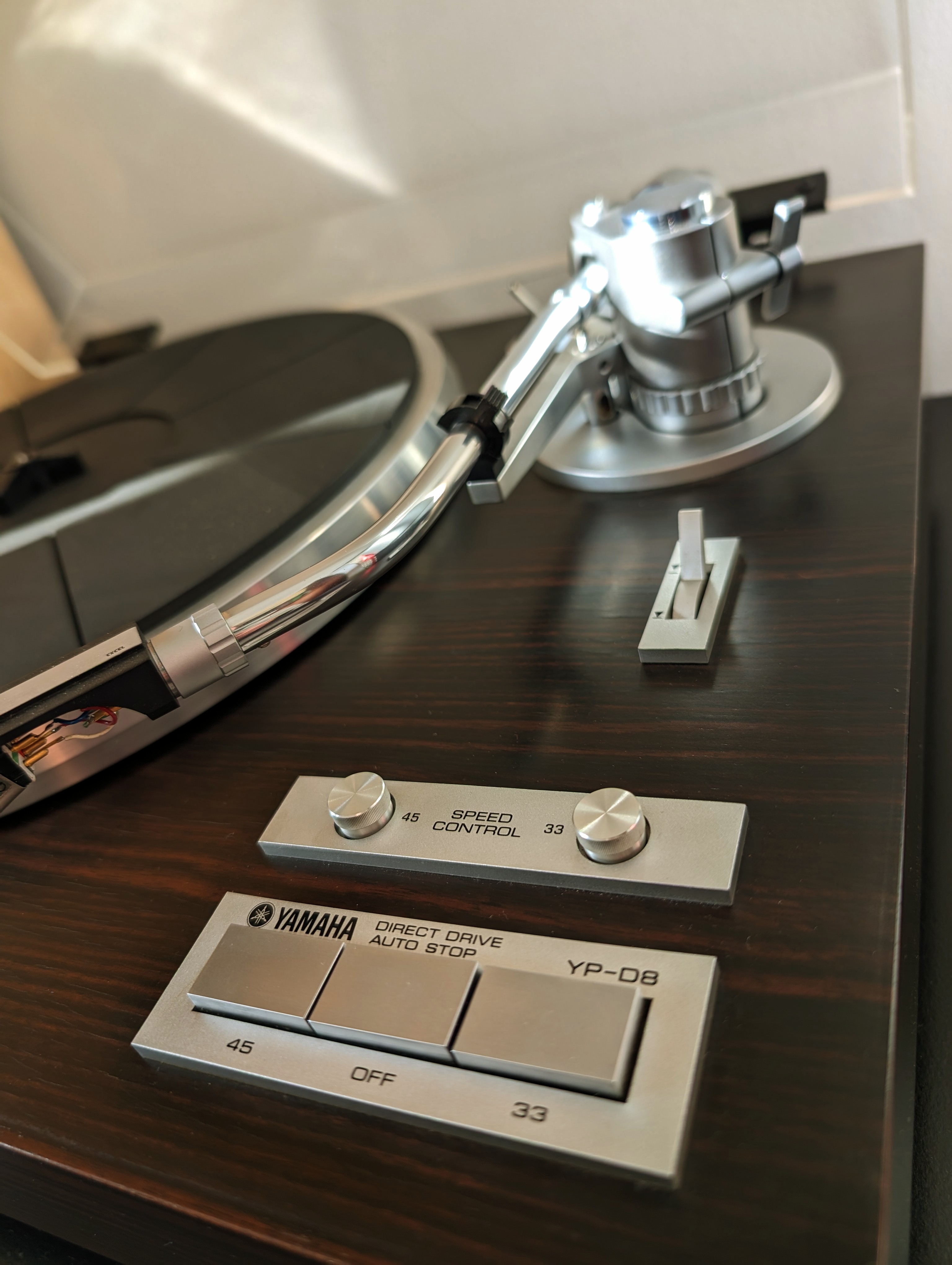

Mittlerweile schon relativ selten geworden das gute Stück:
Reaktionen: DaBas und stummerwinter

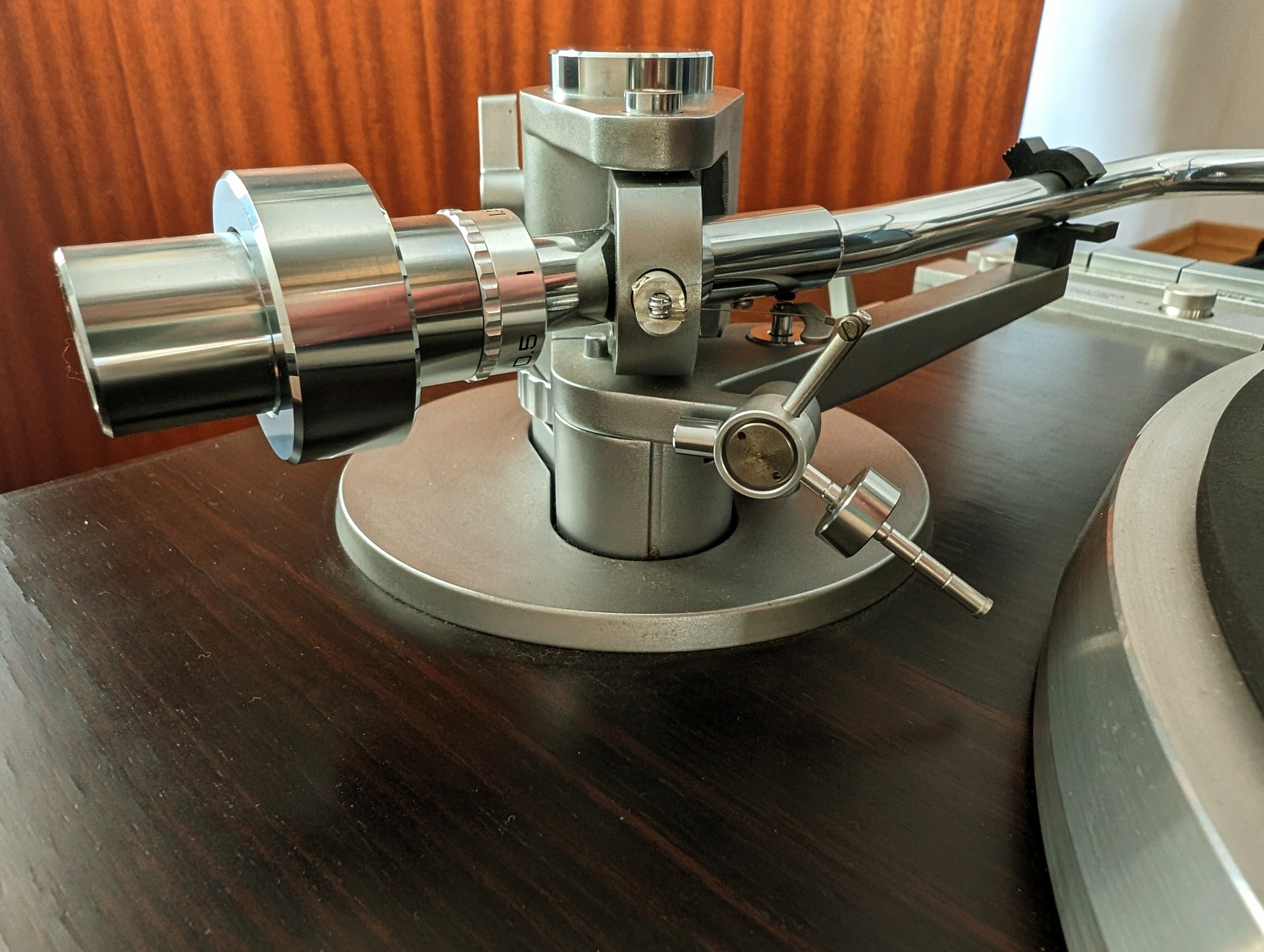

Ist dir eigentlich bewußt, was für ein Schätzchen du dort hast ?
Der Yamaha YP-D8 kostete damals, als er gebaut wurde (1977-1979) ohne (!) Tonabnehmer schon 1200DM.
Das war zu der damaligen Zeit ne heftige Stange Geld und auch deutlich teurer, als der damalige und heute gefragte Dual 721. Der kostete damals mit Shure V15 III System schon 800 DM.
Hege und Pflege diesen wunderbaren Dreher. Wenn mal ein einigermaßen gebrauchter YP-D8 auftaucht, werden da locker um die 500 Teuronen für aufgerufen. Damit liegt er auch gebraucht über den Preisen selbst von revidierten Dual 721er ....
Hab ihn mir schon ca. 2008 gekauft, war in einem guten Zustand, genau so steht er Heute noch da, nur die Originale Headshell hab ich nicht.
Sehr ansehnliches Massives/Schweres Gerät, guter und gut gelagerter Tonarm mit vielen justier Möglichkeiten.
Hat auf mich einen stabilen Eindruck gemacht:daumen:

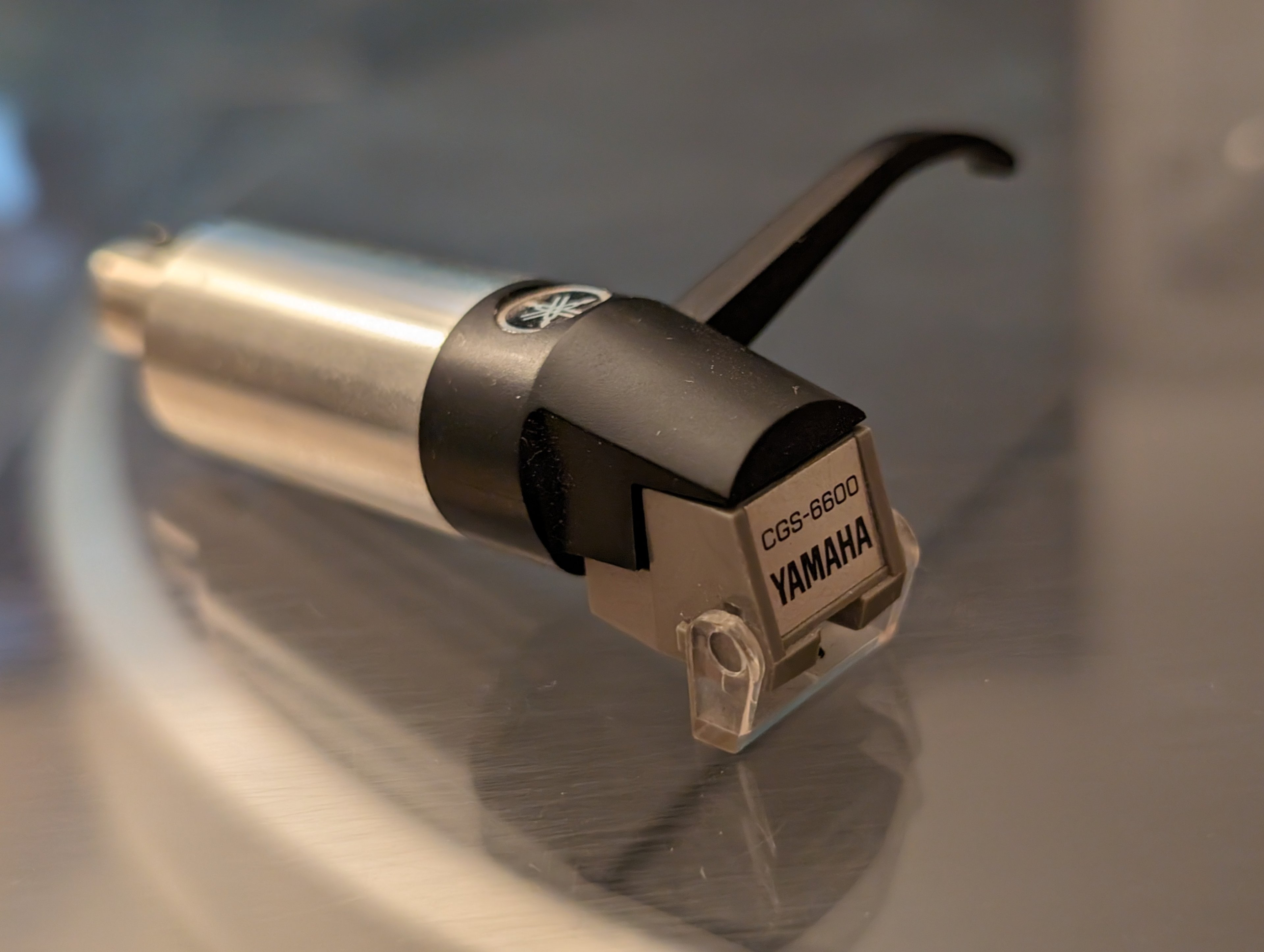

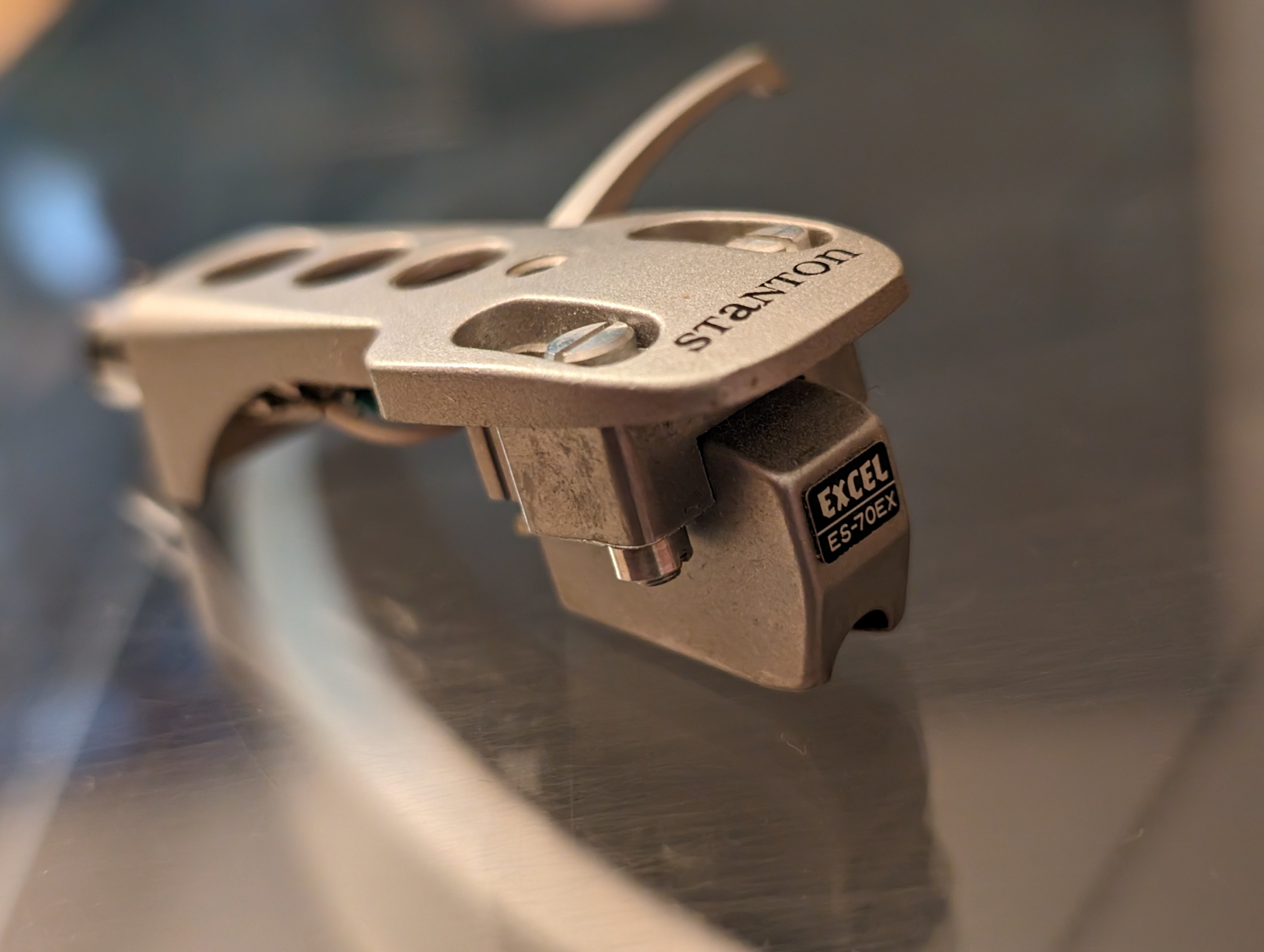

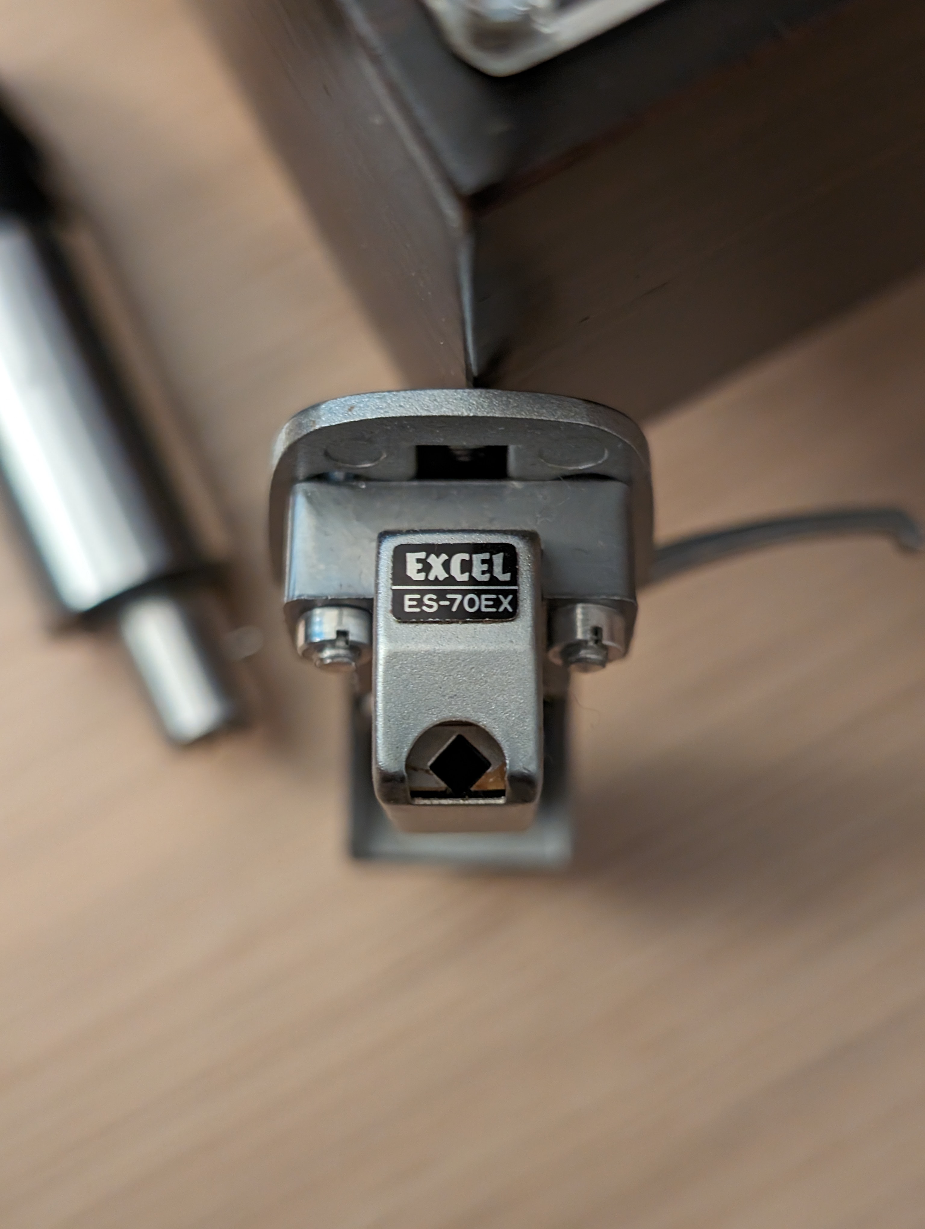

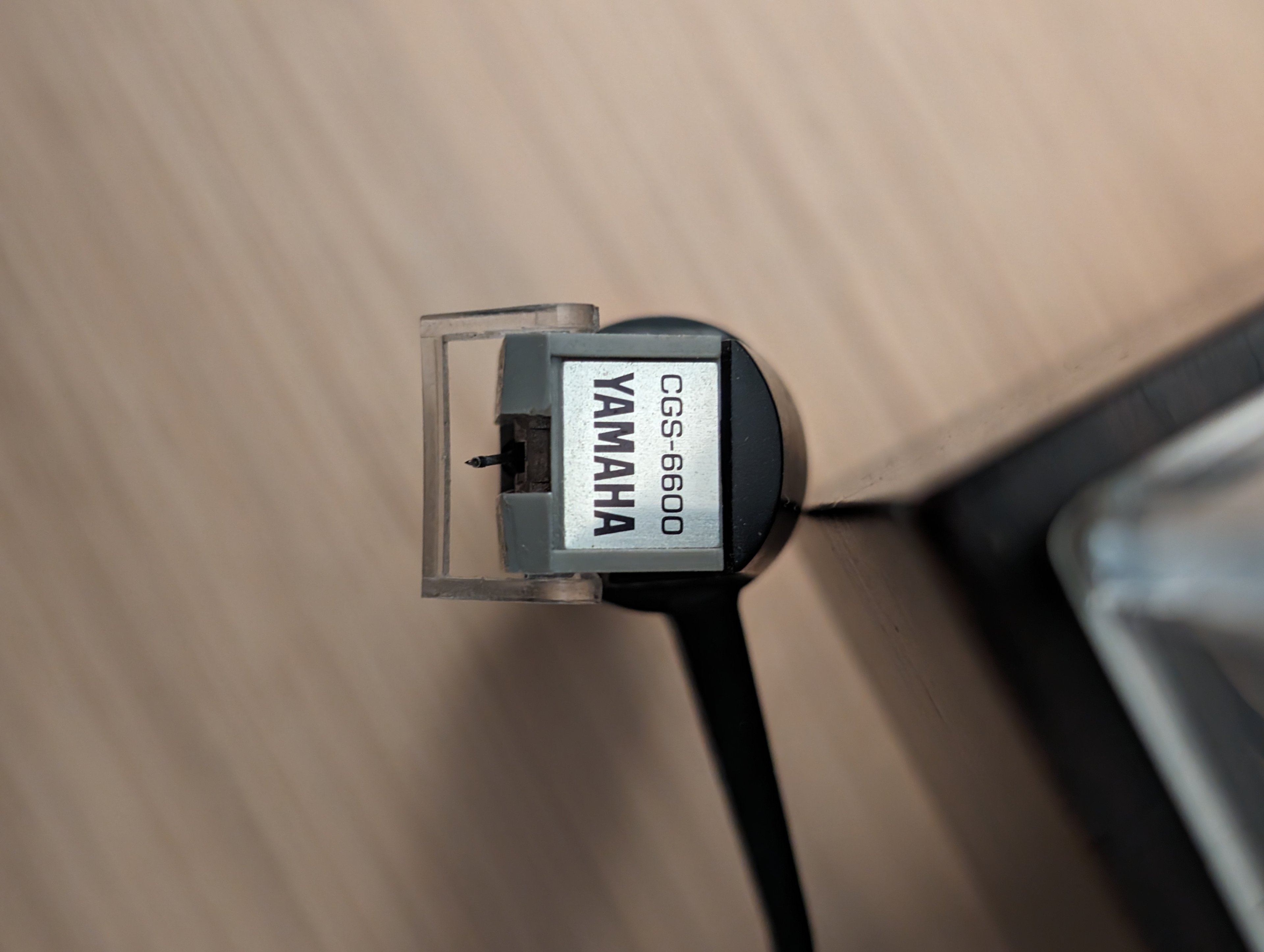

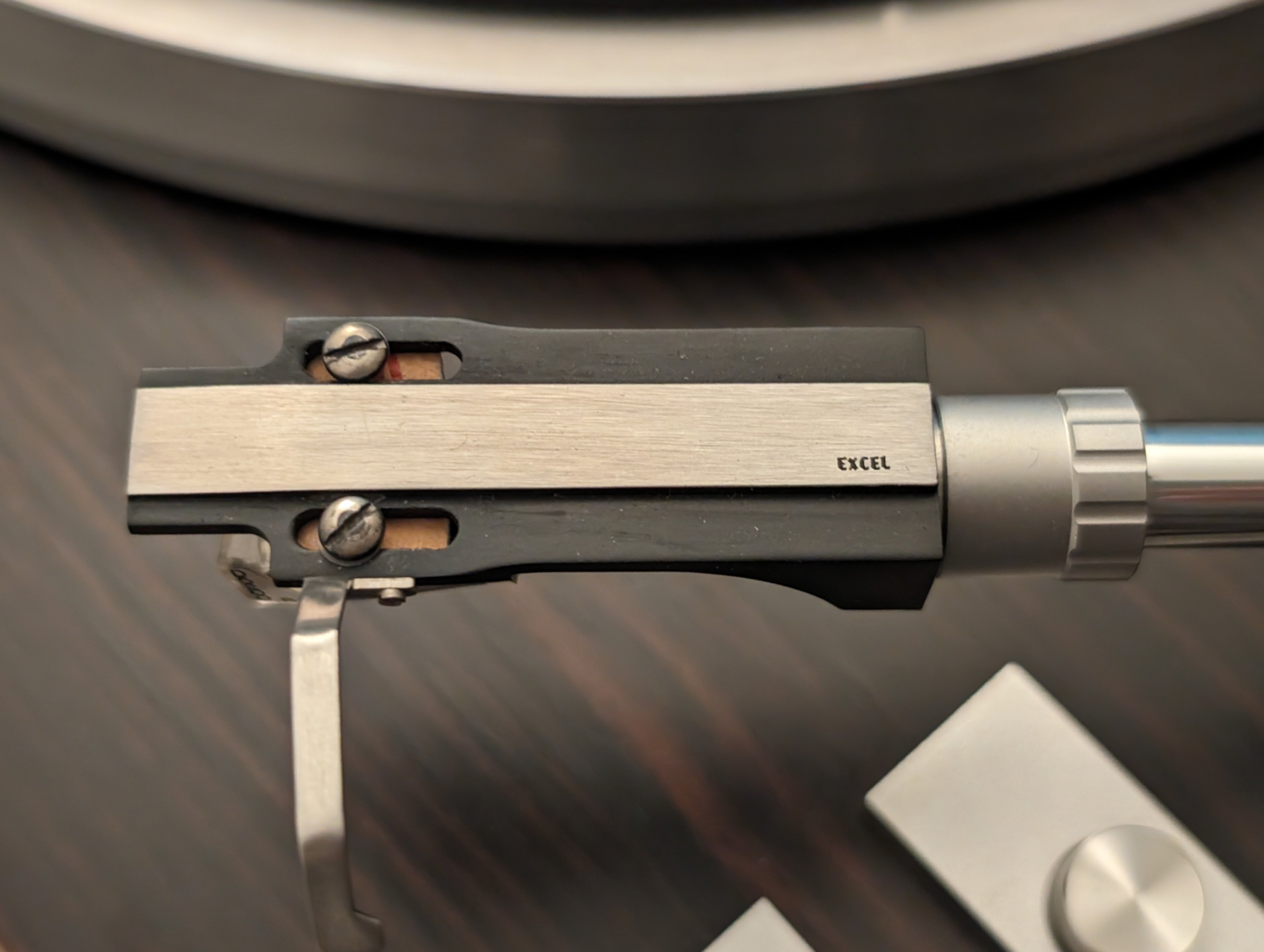

Seit dem Umzug leider (noch) nicht mehr in Betrieb, zumindest den Tonabnehmer muss ich aber erneuern und mich erst Mal wieder einlesen was es aktuell so gibt.
Warum sollte der TA neu?
Sehe nicht welcher das ist, aber ggfs gib es dafür noch Nadeln. Die Investition wäre vermutlich überschaubar.
Sehe ich auch so. Warum sollte dieser neu ?
Für fast jeden Tonabnehmer gibt es zumindest Nachbaunadeln, wenn die original Nadeln nicht mehr verfügbar sind. Sollte es noch original Nadeln für das System geben, dann würde ich diese immer gegenüber Nachbaunadeln bevorzugen. Auch wenn die Nachbauten dann billiger sind. Denn Nachbauten erreichen in aller Regel nie den Klang der original Nadeln der jeweiligen Systeme. Klar gibt es da diverse Ausnahmen. Aber dann handelt es sich meist um Jico SAS Nadeln. Und die kosten dann auch richtig Geld. Klingen dann aber auch richtig gut.
Ein neues System wird erst zwingend notwendig, wenn das vorhandene defekt ist. Weil z.B. ein Kanal nicht mehr funktioniert. Oder halt, man möchte ein Upgrade des Systemes vornehmen. Da sind zumindest nach oben preislich keine Grenzen gesetzt. Wobei es auch Spezialisten gibt, die ein Downgrade des Systemes durchführen.
Hab ich erst neulich gesehen, als ein Shure V15 III des Dual 704 glatt durch ein AT VM95E ersetzt wurde, weil es für das Shure keine original Nadeln mehr gibt (aber sehr wohl sehr gute SAS Nadeln von Jico).
Nicht das das VM95E richtig schlecht ist. Für den Preis vom um die 50€ ist es sogar recht gut. Aber gegenüber einem Shure V15 III zieht es klar den kürzeren. Aber dem Besitzer war selbst die VM95EN und erst recht die VM95ML zu teuer. Wobei letztere schon richtig gut ist und viel Klang für ihr Geld bietet.

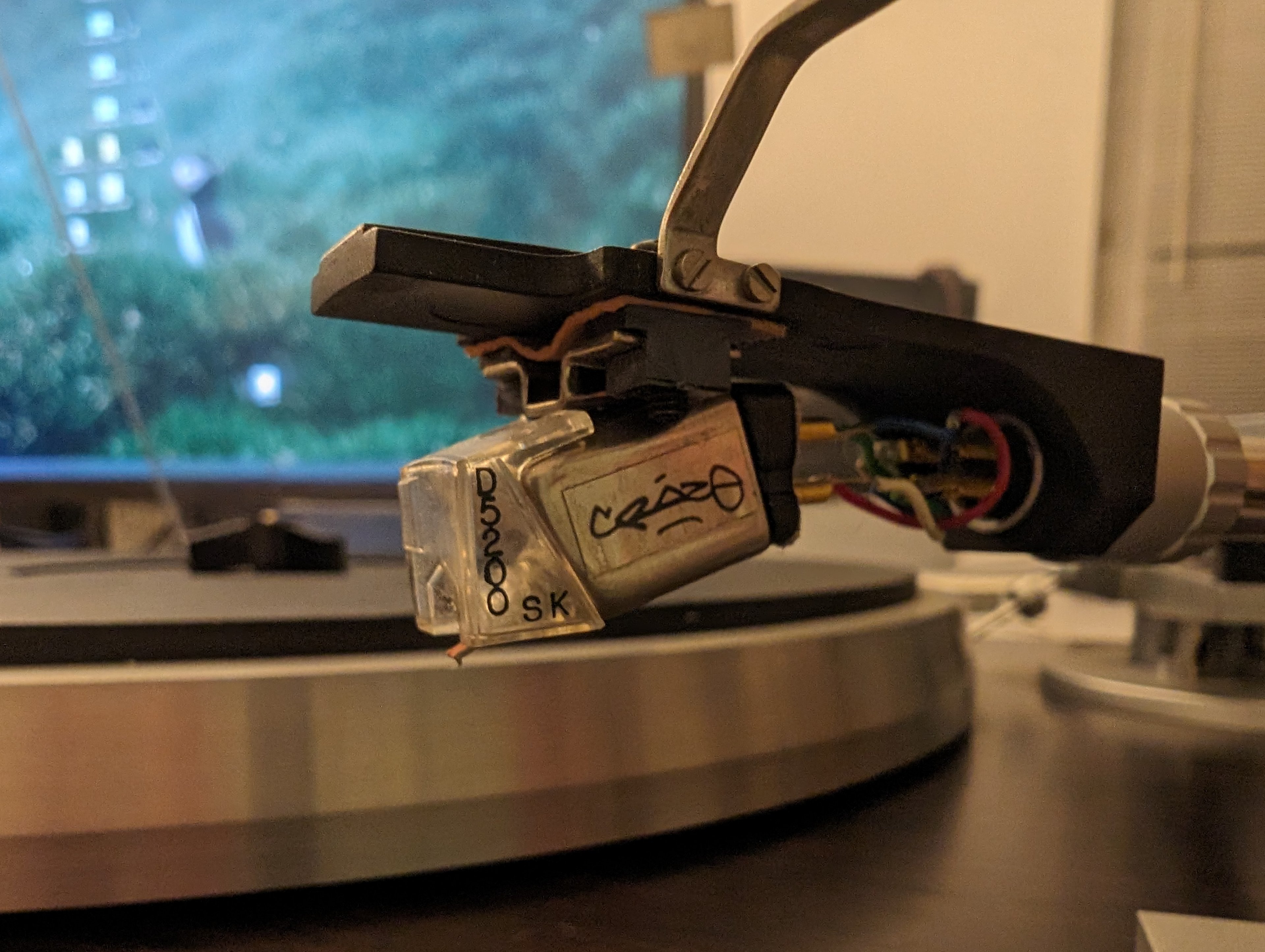

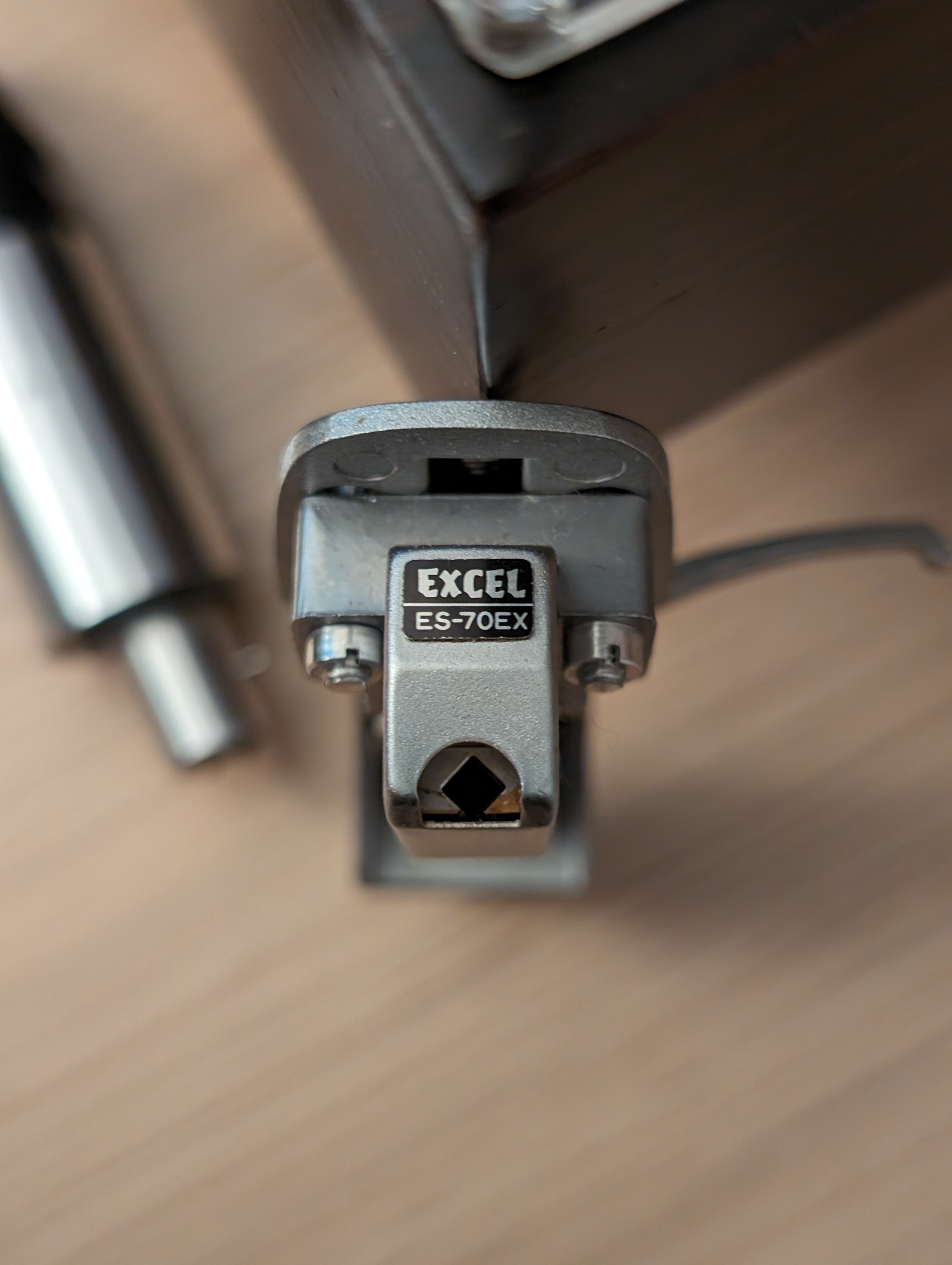

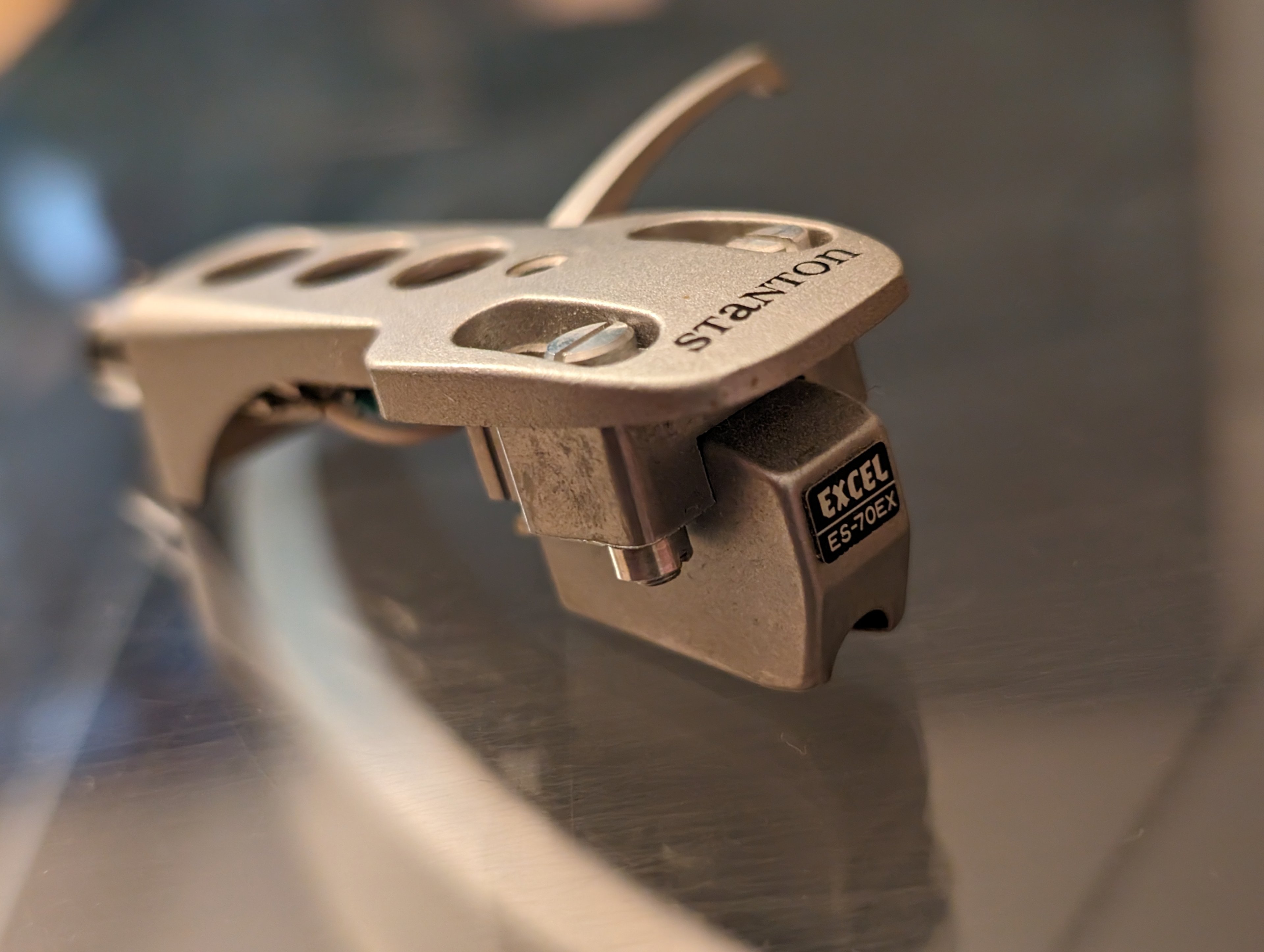

Da habt ihr wohl Recht.

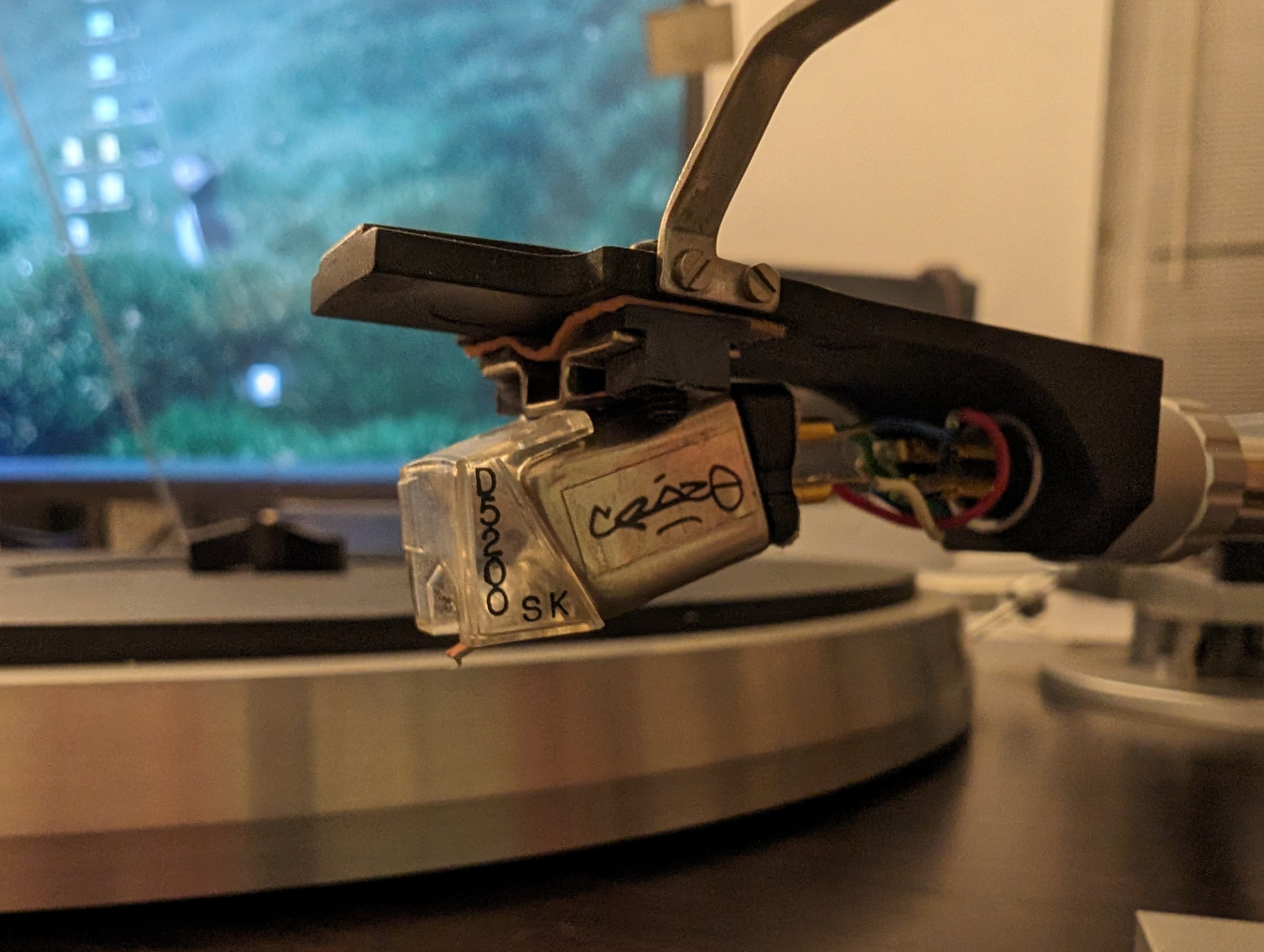

Mal schaun was noch alles da ist, aber die eine war verzogen seitlich wegen falscher Einstellung beim Vorbesitzer was ich mich Erinnere.
Mach dann Mal paar Bilder noch, bau ihn grad auf mit der Project PhonoBox 2 und Fiio K5 Pro :)
Edit:

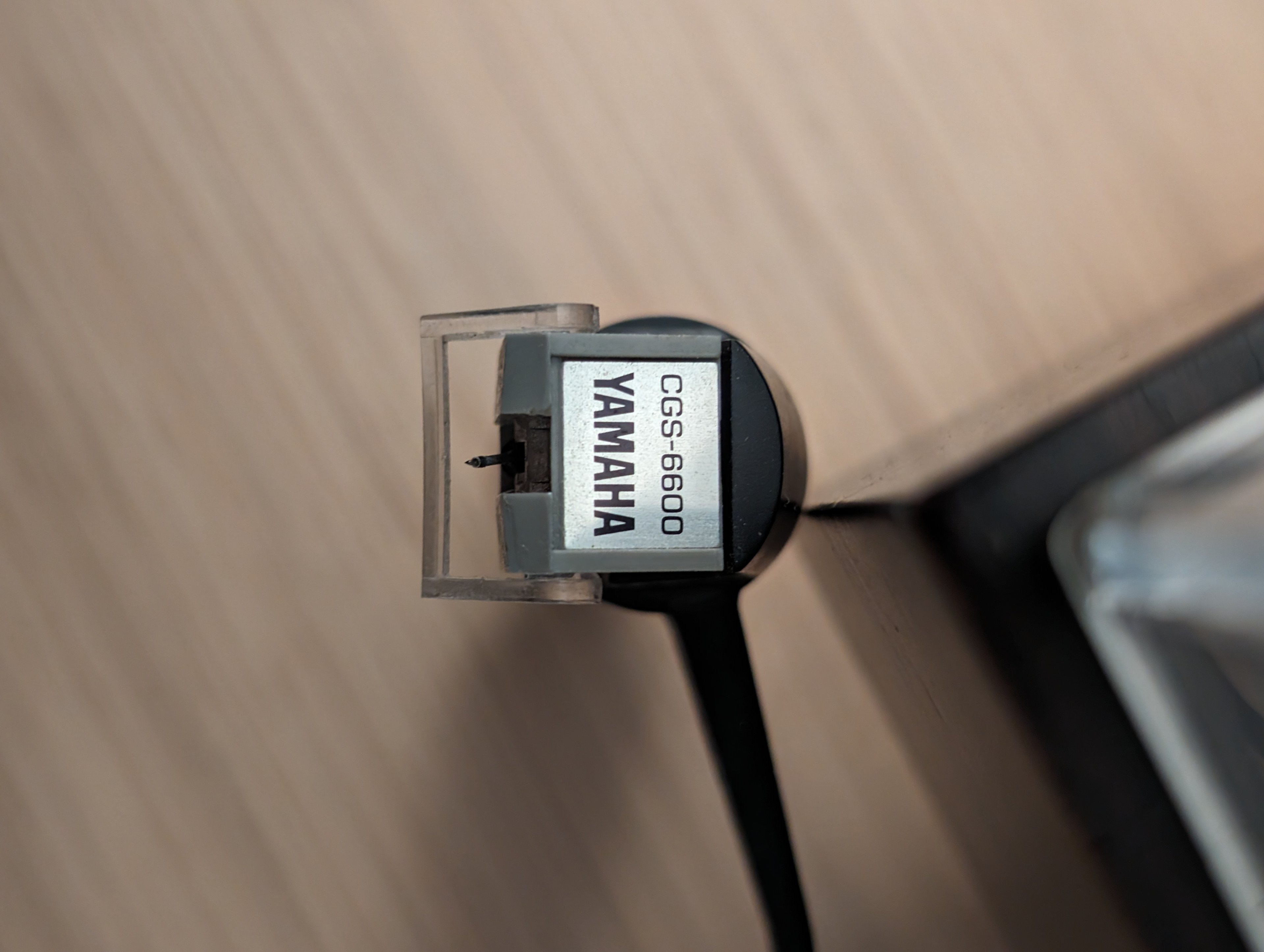

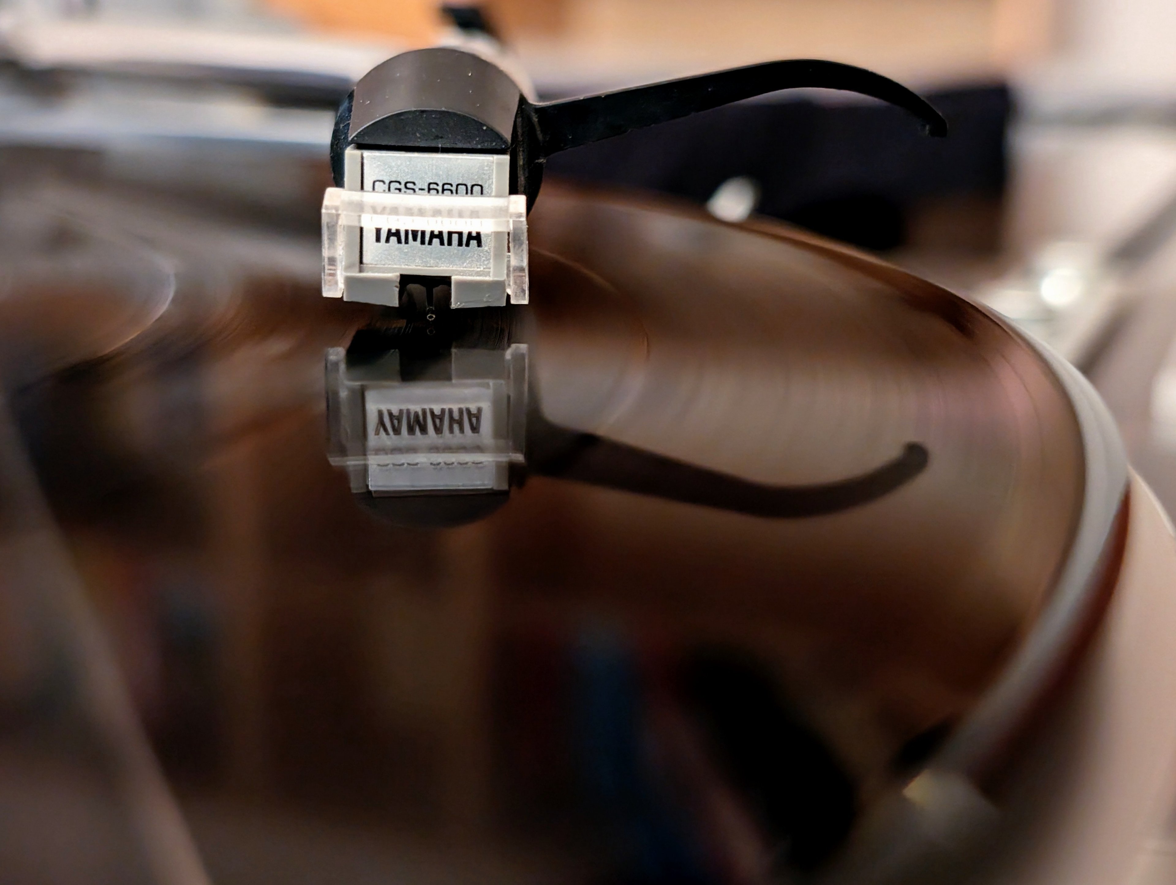

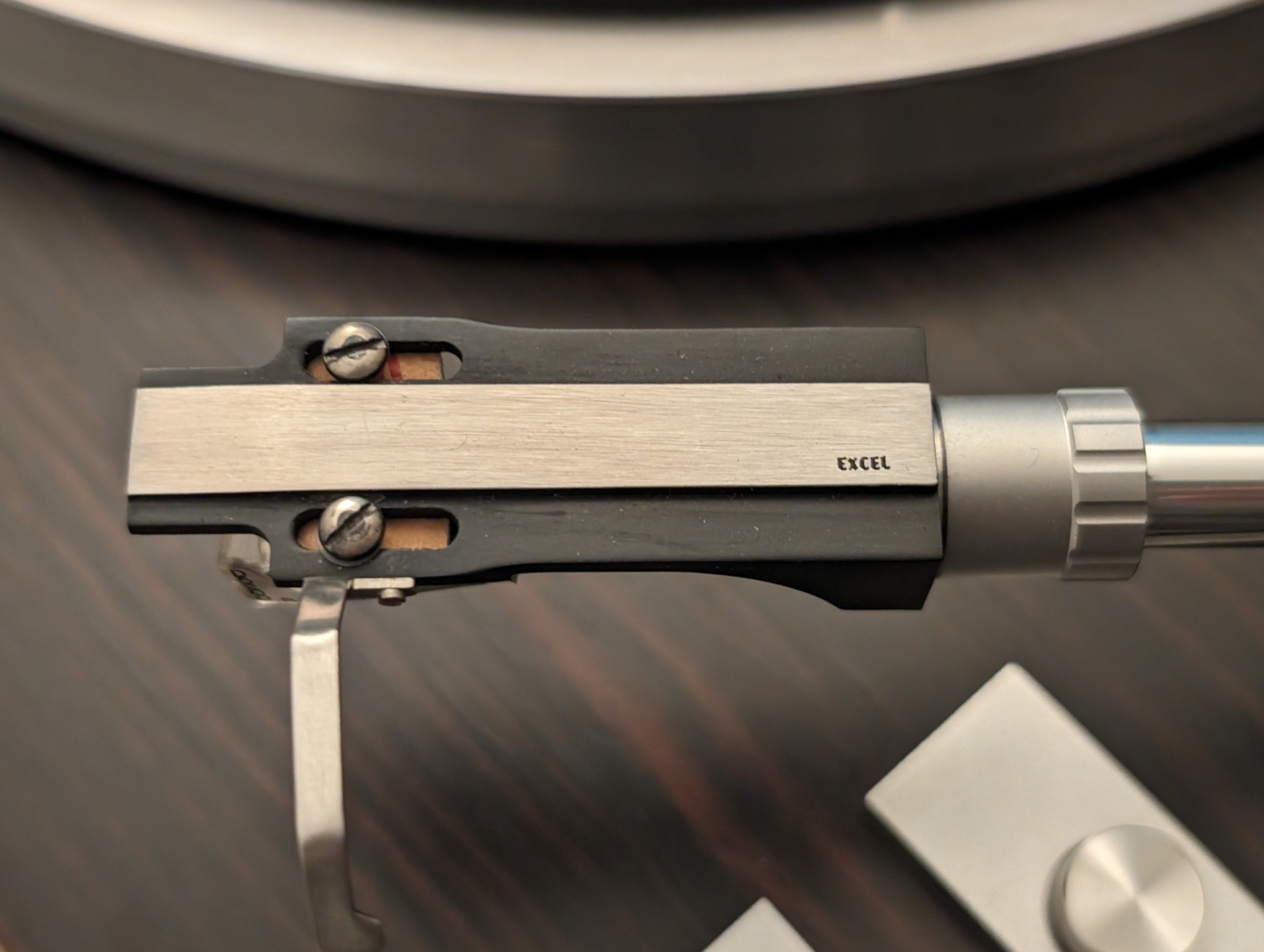

Also ich hab hier drei headshells und drei Tonabnehmer wobei der Excel es-70ex keine Nadel hat (keine Ahnung warum und wo die ist) und der Yamaha, welcher möglicherweise der originale ist hat die schiefe Nadel.
Der Craze ist mit der Excel Headshell ist aktuell drauf, entweder er ist Mist, oder der Tonarm gehört eingestellt (muss ich mich erst wieder einlesen). Sound ist nicht so sauber wie er sein sollte/könnte (wie ich es in Erinnerung hatte, deswegen neu), hab unterschiedliche Platten getestet.
Was ist denn das beste das ich daraus machen kann, bzw. Was sollte neu würde mich über eure Meinungen und Expertise freuen.
Ist die Yamaha Nadel zu retten, werd sie Mal testen wenn nichts dagegen spricht?
Will die Platten nicht zerstören :)
Läuft und hört sich gut an soweit
