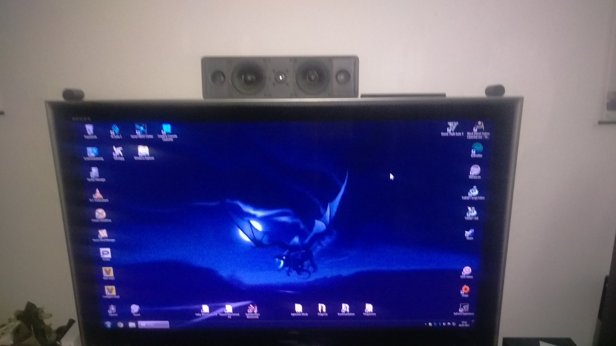

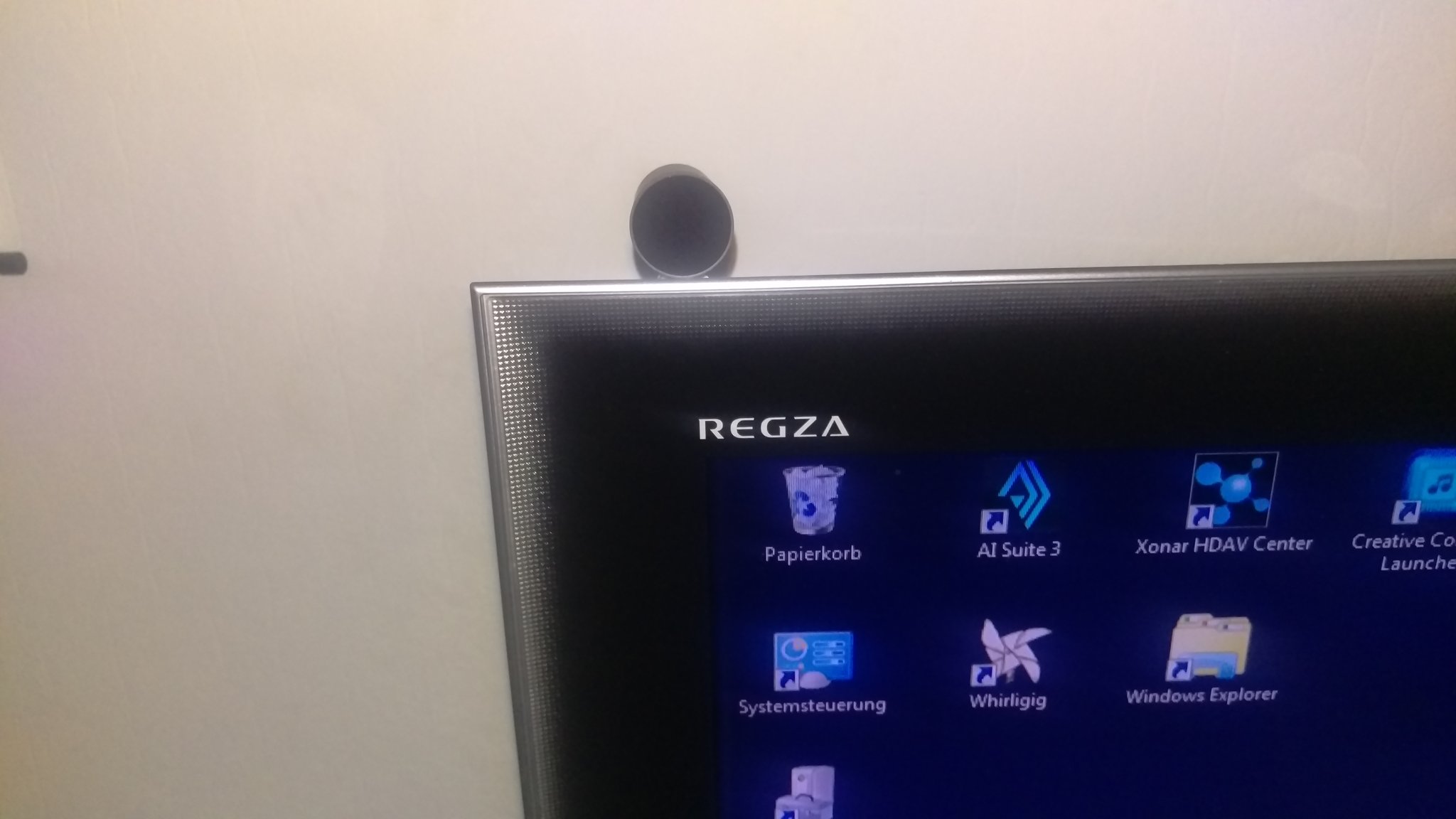

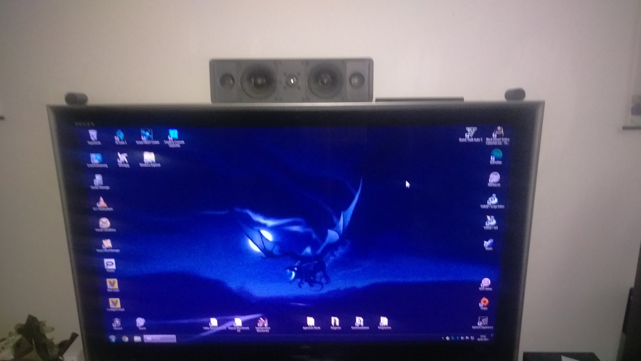

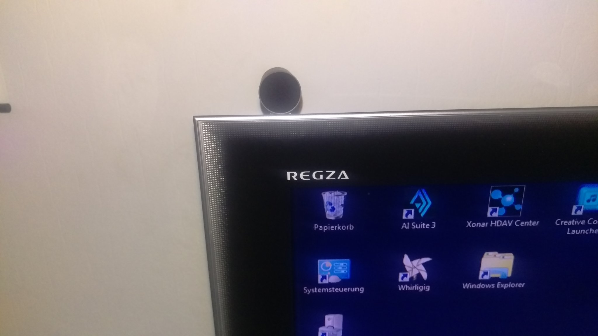

Aus meiner sehr begrenzten Erfahrung liegt schlechtes Tracking in erster Linie an schlechter Platzierung der Sensoren. Seit ich sie auf nahezu Kopfhöhe montiert habe, kann ich mich auch um 180° drehen, ohne das kurze Stehenbleiben des Bildes zu bekommen.
Das erste Bild ist leider etwas umscharf.
Abgesteckte Fläche ist ca. 2m breit (links/rechts) und 3m lang (vor/zurück).
Zuerst standen die Sensoren auf dem TV Tisch am linken/rechten Ende. Da war das Tracking auch nicht so doll, trotz das ich mit der Neigung der Sensoren experimentiert habe.
Genau so ist es auch.
Beim Aufstellen der Sensoren muss man sich die Sichtfelder der einzelnen Sensoren vor Augen führen.
Hilfreich ist diese App https://www.wearvr.com/apps/desk-scene-check-your-camera-bounds. darin werden die Sichtfelder in VR angezeigt.
Der Blog von Oculus dazu ist auch informativ https://www.oculus.com/blog/oculus-roomscale-tips-for-setting-up-a-killer-vr-room/
Ich habe knapp 3x4m mit 3 Sensoren und fast überall fehlerfreies Tracking.
Dass es unten in der einen hinteren Ecke, wo mich ein VR Spiel im Normalfall eh nicht hinbringt, mal zucken kann, ist mir egal.
