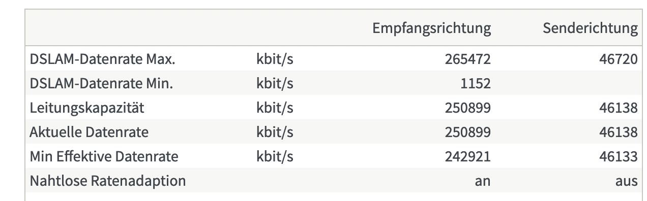

foo_1337 schrieb:
Ich kann mir gut vorstellen, dass SRA dieses Problem löst.
Glaube ich nicht. Das Ziel von SRA ist was anderes - wenn das stimmt, was da steht.
Mit zunehmender Wärme steigt der Widerstand der Leitung und der SNR sinkt in Folge dessen (kann man auch schön beobachten).
Natürlich kann es auch sein, wenn die Leitung einen Knacks hat, dass es dann günstiger ist, wenn es wärmer wird, weil sich dann das Material ausdehnt und dann "wackelige" Verbindungen wieder besser werden.
Reaktionen: 0-8-15 User
Zumindest in die andere Richtung funktioniert es... Wäre halt schön, wenn es auch umgekehrt klappt, denn dann wäre kein Resync notwendig.
Abwarten... ;)
Wird die Leitungskapazität nicht anhand Dämpfung usw von der Fritzbox errechnet? Wie die Leitungslänge?
Jep, und wenn die dann unter den Sync fällt, sprich wenn der SNR zu niedrig ist, gibt's nen Resync
