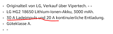

Ui hab doch Akkus gefunden die LGs https://www.amazon.de/gp/product/B01KK9PNA2/ref=ox_sc_act_title_1_1_1?smid=A3JWKAKR8XB7XF&psc=1
Sind die einzigen die über Amazon vk werden.
Kann man die denne nun nehmen oder nicht?
Ich weis das unser Dampfladen die ausschließlig vk aber hier waren doch paar Seiten vorher welche die geknaut haben wegen 20A.
Wenn ich die in Dual oder 3er Mod benutze sollte es doch keine Prob. geben?
Dann könnte ich einmal rundum Wechsel meiner Mods vornehmen wär mir ehrlich gesagt schon lieber da ich die Sonys chon länger hab wäre der tausch dann nun nicht verkehrt und hätte noch mehr mah.

Klar kann man die nehmen, nur folgendes beachten!
Der Titel ist Blödsinn, weil.......
Man könnte denken, die Akkus vertragen 30A. Tun sie aber nicht!
Letztnendlich gilt bei LG aber das gleiche wie bei Sony.
http://www.lgchem.com/global/small-battery/warning-product
Die LG HG2 kann man auf jeden Fall nehmen. Ich nutze die auch in ATs mit einem Akku, solange man nicht versucht 80 Watt bei einer 0,1 Ohm Coil aus einem Akku rauszuquetschen, ist das kein Problem.
Und 20A Dauerlast (haben wir ja beim Dampfen nicht, wir beleasten die Geräte ja mit Pulslast) machen die HG2 25A problemlos mit.
Und man sollte möglichst ein einigermaßen gutes Ladegerät verwenden, vor allem bei ATs mit zwei oder drei Akkus macht das Sinn. Das weiter oben verlinkte CSL ist ok, ich nutze das auch.

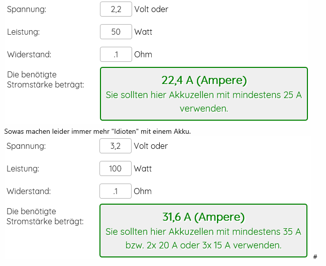

Nö! Es kommt einzig und alleine auf die Coils und die Geräte an. Dein Gerät lässt 80W mit zwei Batterien zu, da bist du derzeit praktisch sicher. Es gibt viele Geräte die 80W mit einer Batterie zulassen, das ist nur solange sicher, solange du nicht auf die Idee kommst eine Coil mit 0,1 Ohm zu nutzen. Dazu habe ich glaube ich bereits genug erzählt.
#3365
80W ist eben eine "dumme" Beschränkung, da die angeforderte Stromstärke von der verbauten Coil abhängt.
