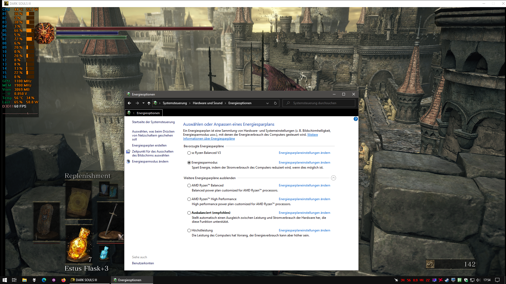

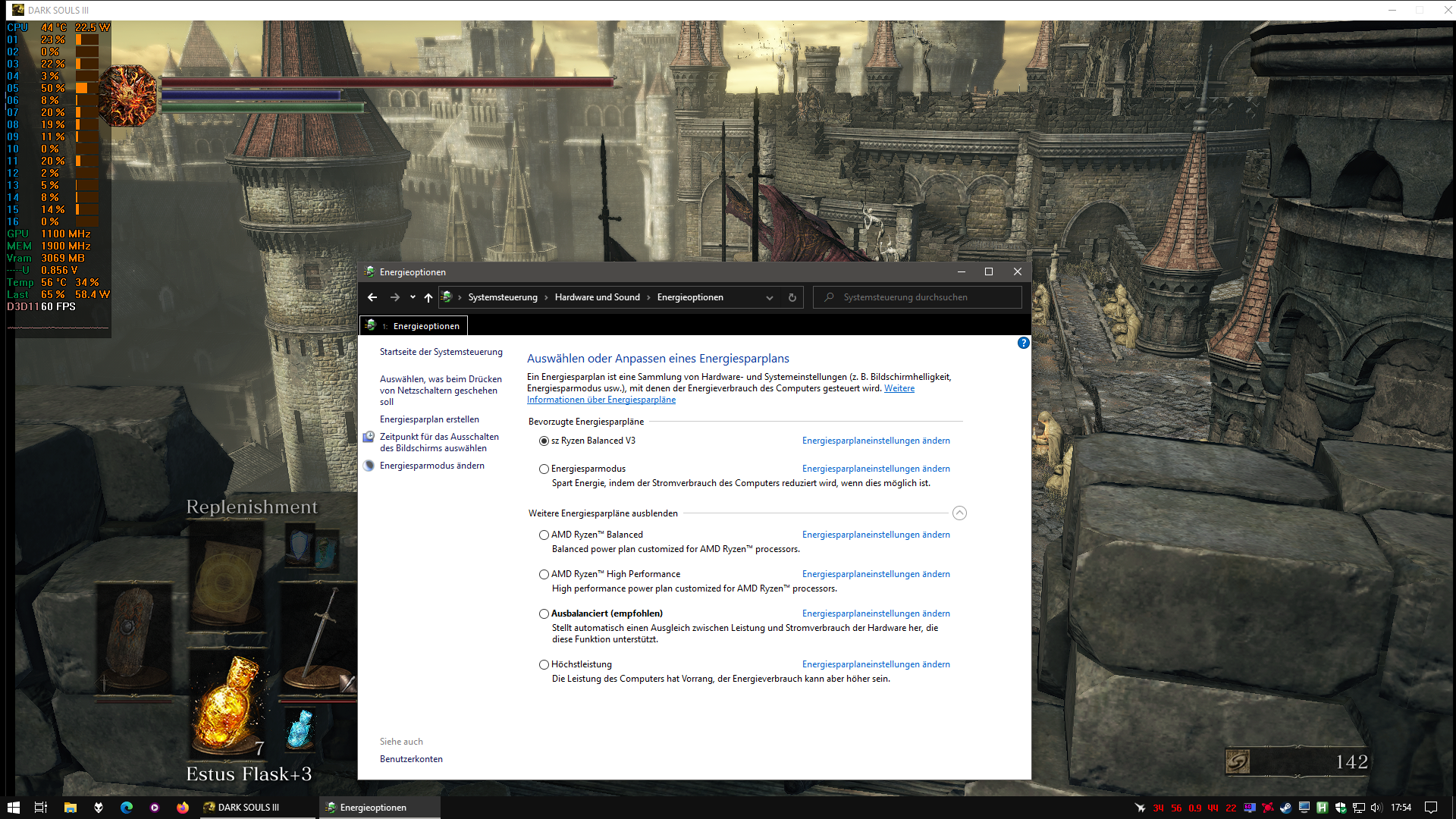

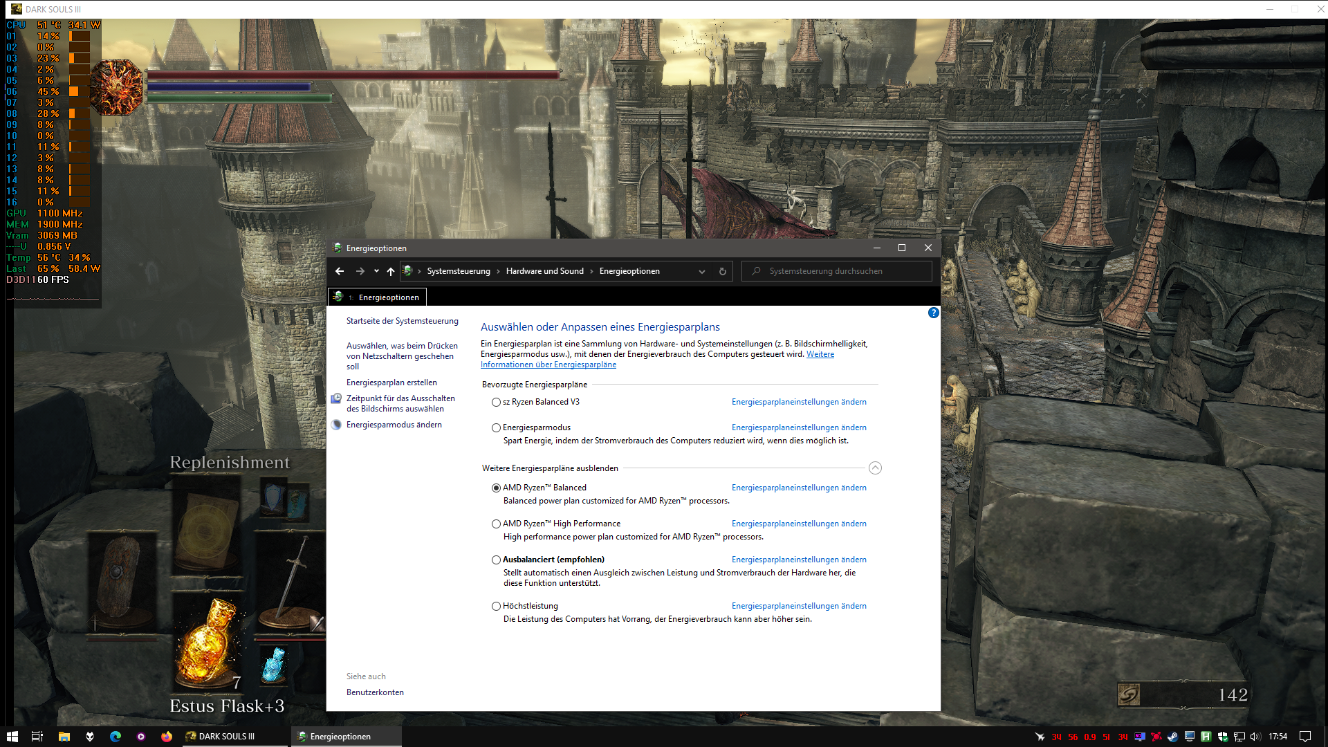

Mongoo schrieb:er takte bei mir in den spielen wo wenig last auf der cpu ist viel weiter runter.
mit v2. 3600mhz laut aida osd
mit v3 3200
Ja, das liegt an den 90 % Minimaltakt von V3 und 99 % von V2. Ich habe mich bei der V3 für 90 % entschieden, weil bis 90 % auch die CPU-Spannung gesenkt wird (im Vergleich zu 99 %). Unterhalb von 90 % gibt es keine weitere Spannungsabsenkung mehr, das heißt, dass nur die Taktfrequenz gesenkt würde, was aber annähernd keine Effizienzvorteile bringt, dafür aber eine gesenkte Responsivität.
Hat das Auswirkungen auf das Spielerlebnis?
@MotherPink: Wahrscheinlich sind es diese 9 % weniger Grundtakt, die der V3 weniger als der V2 hat, was zu Deiner Beobachtung geführt hat.
mit v3 3200
Der Unterschied der sz Pläne und des Energiesparmodus zu den Windows/AMD Plänen ist, dass die beiden ersteren nicht bei jeder kleinen Last sofort hochschalten, was speziell bei modernen Titeln, welche ihre Last auf viele Kerne/Threads legen, hilfreich sein kann:
Bei älteren Titeln, welche maximal zwei Threads belasten, bleibt der Energiesparmodus nach wie vor die sicherere Wahl, da dieser in solchen Szenarien vehement bei maximal 2200MHz limitiert:
Dies sollte jedoch nur in Betracht gezogen werden, wenn man sein Limit kennt:
Der CPU Verbrauch ist links oben, die FPS am unteren Ende des OSD zu sehen.
Idle (Package)
Zen Bal. 30.5w
Energiesparen 27.9w
V3 29.5w

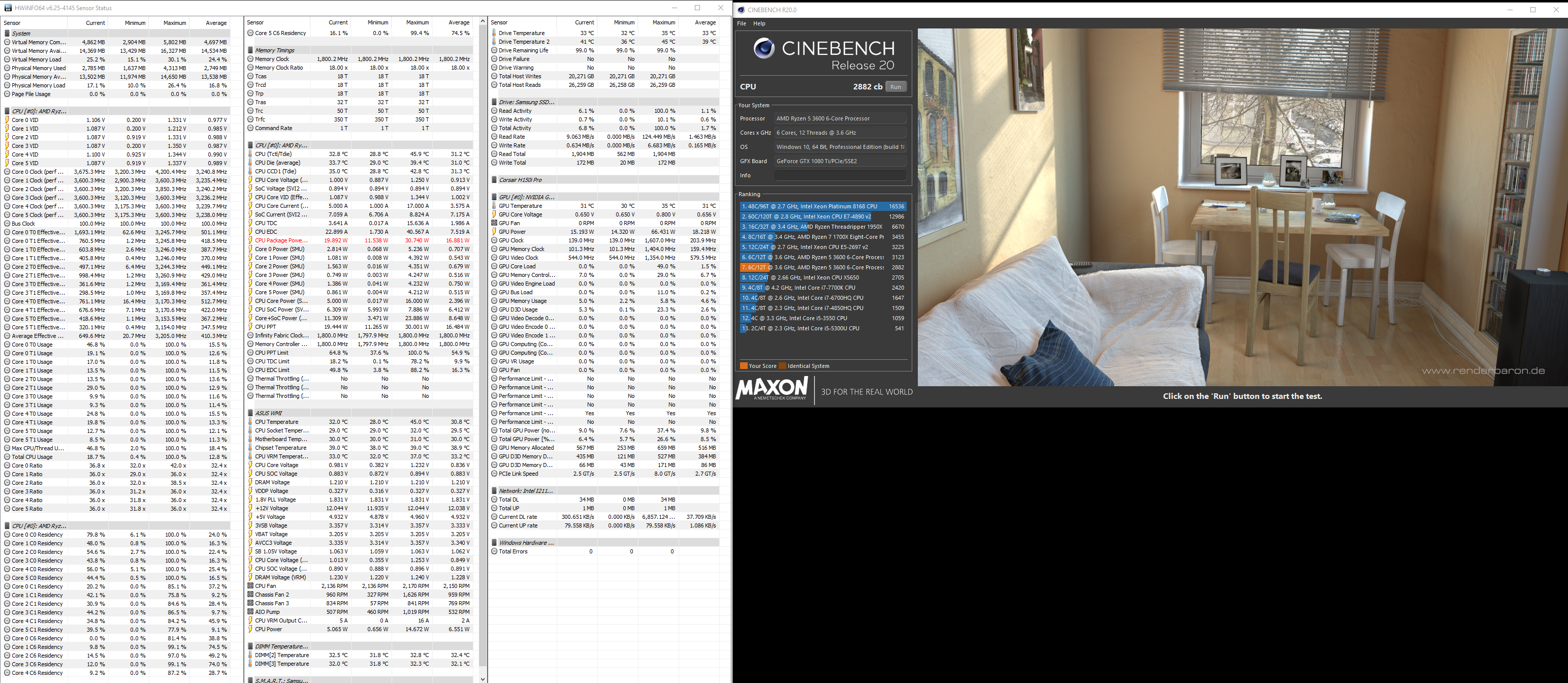

Cinebench20
Zen Bal. 116w 7035
Energiesparen 117w 6550
V3 115w 7000p
Die Tests waren jetzt einfach so neben Browser (Youtube) Steam Musikplayer usw.
Normal erreicht meine CPU 7300p in CB20 mit Ryzen Balanced Plan

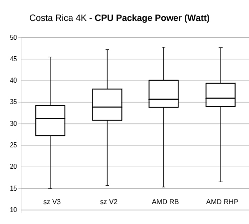

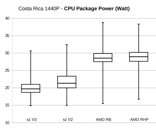

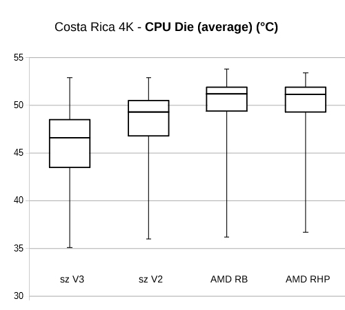

An alle Nicht-Undervolter & -PPT-Begrenzer: Nicht nachmachen! Auf keinen Fall im BIOS unbedarft die LLC (LoadLineCalibration) ändern! Damit könnt ihr eure CPU genauso toasten, als würdet ihr eine zu hohe VCore einstellen...

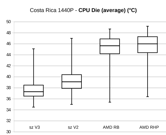

Angehangen findet ihr Boxplots für den Costa-Rica-Stream in 1440P und in 4K. Die bisherigen Verlaufsgrafiken sind zwar nett anzusehen, aber Boxplots sind einfach übersichtlicher und ich kann mein tief vergrabenes Statistikwissen mal wieder ausbuddeln
Ich weiß nicht, wie geläufig Boxplots sind, daher hier eine kurze Erklärung dazu - oder ganz kurz in eigenen, wirren Worten:
Jeder Kasten in der Grafik bildet 50 % aller aufgezeichneten Werte des Sparplans ab, das heißt im Umkehrschluss, dass 25 % aller Werte über dem Kasten und 25 % aller Werte unter dem Kasten liegen. Die waagerechte Linie innerhalb des Kastens ist der Median (50 % aller Werte liegen darüber, 50 % darunter) - nicht zu verwechseln mit dem Mittelwert. Die senkrechten Linien, die von jeder Box abgehen, sind die Streuung bis zum Maximum (nach oben) und zum Minimum (nach unten).
1440P:
4K:
Die Werte wurden wie immer mit HWiNFO aufgezeichnet (Polling Period: 500 ms; emb. Controller every 1 cycle).
1440P:
4K:

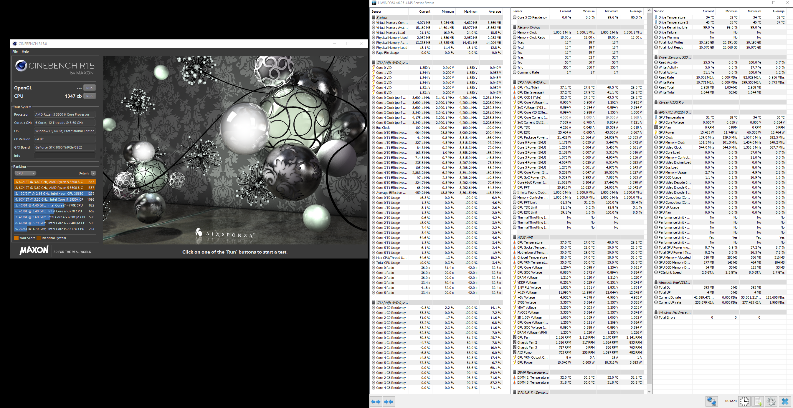

Thx, schau mal hier, hab noch ordentlich Boden gut machen können:
https://extreme.pcgameshardware.de/prozessoren/470191-sammelthread-amd-ryzen-2693.html#post10295044
Hab übrigens auch in KCD ein hervorragendes Resultat erzielt https://extreme.pcgameshardware.de/...dom-come-deliverance-cpu-56.html#post10295016

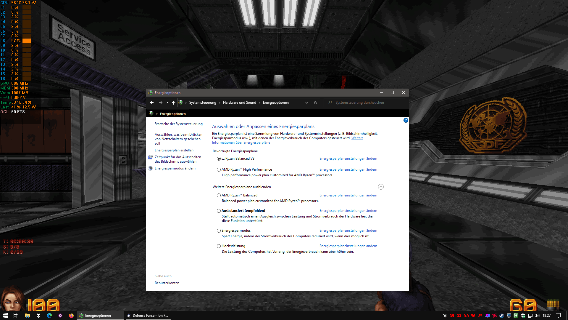

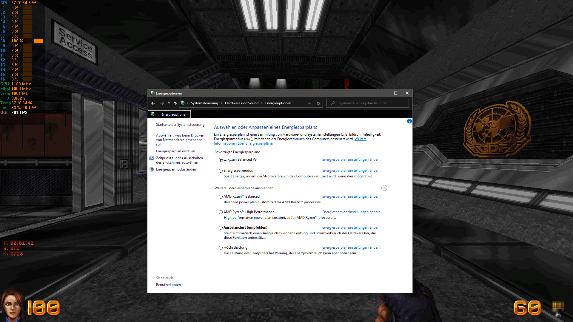

@MotherPink
Vielen Dank für die Screenshots! Ja, genau so stelle ich mir das vor
Geht mir ähnlich. Zumal ich diesen Verlust an Responsivität nicht reproduzieren kann. Ich habe es mal noch mit den Fenstern von Photoshop (CSS 5.5
) und LibreOffice (mit vielen Daten und zig Diagrammen) probiert, aber da ruckelt's praktisch mit allen Sparplänen
