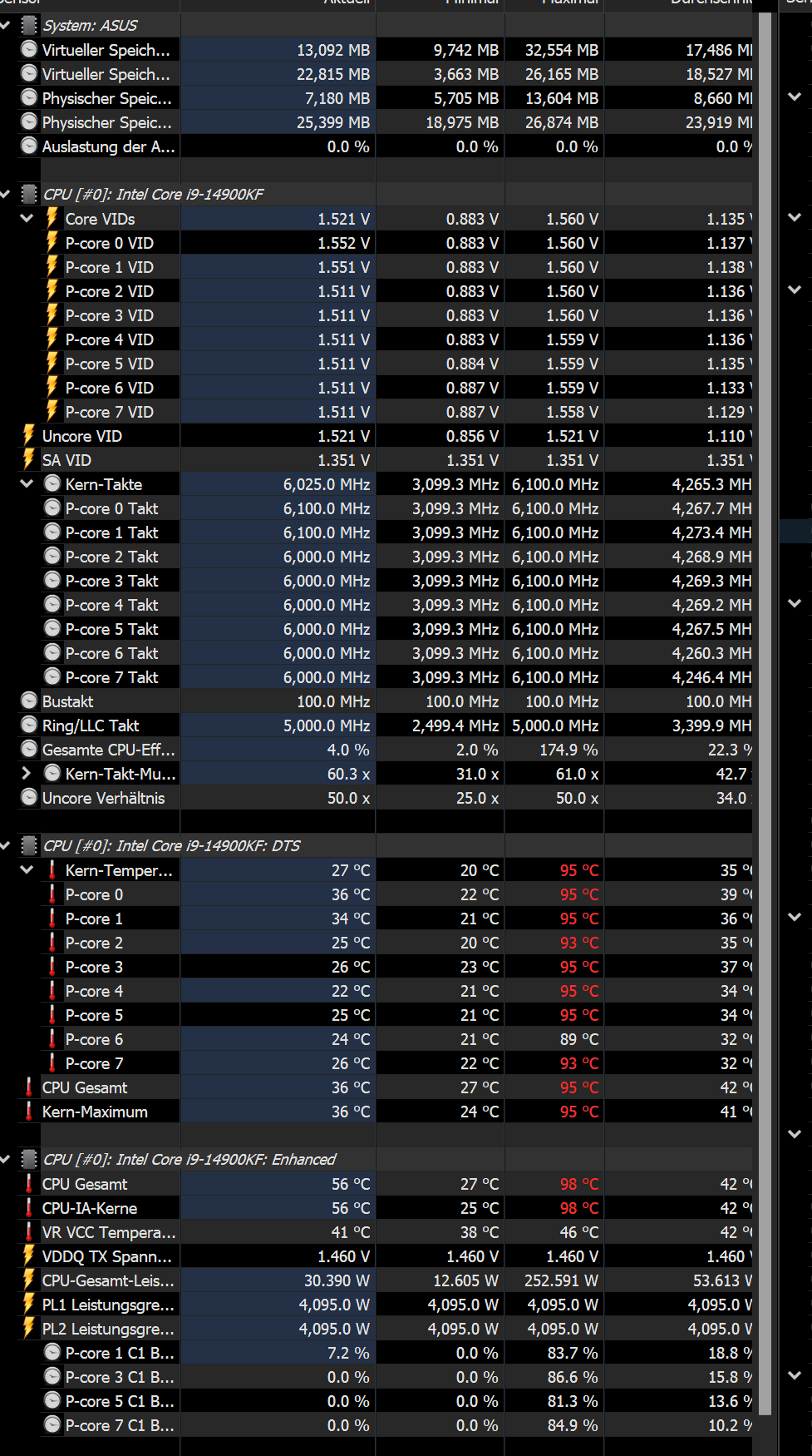

Da mich das Thema CPU-Degradation interessiert darf in Teillast ein P-Kern auf 6,1 GHz und 2 P-Kerne auf 6 GHz takten, wobei sie bis zu ~1,6 V ziehen dürfen. Die verbrauchte Leistung ist dabei aber immer weit unterhalb von 100 W und auch die Temperatur erreicht nie 80°C.
Das läuft jetzt so seit ungefähr zwei Wochen und scheint zumindest jetzt stabil zu sein. Ich bin gespannt ob, bzw. wann Degradation eintritt.
Schon Probleme bekommen mit dieser Spannung?
Und ich schließ mich hier auch mal an, da ich aufgrund des Basteldrangs auch grad am ausloten bin was mein 14900KF (SP 100 laut Asus für die P-Cores) schaffen kann.
Board ist ein: Asus ROG Maximus Z790 Hero.
Aber so recht bin ich noch nicht warm geworden - hab von dem Thema jetzt auch Jahrelang abstand gehalten, weil ich anderes um die Ohren hatte.
Etwas "Wissen" und "Input" fehlt mir und es steht viel zu viel zu den Topics in Google, deshalb mal hier auf kurzem Wege :)
Also mein Ziel (erstmal ohne aktive E-Cores):
1-2 Cores: 61x Ratio
3-6 Cores: 60x Ratio
7 Cores: 59x Ratio
8 Cores: 58x Ratio
Später mit den E-Cores versuche ich konstant 45x zu fahren.
VCore im BIOS steht mal fix auf 1,5V, damit startet das Setup mal und es crasht mal keine Anwendung.
LLC ist hierbei auf 7 gestellt. Offset ist auf 20mv gestellt.
Weniger geht gar nicht, dann krieg ich gleich einige WHEA Fehler und z.B. startet dann CP2077 als Testobjekt gar nicht erst.
Runs in CB schaff ich aber grade mit allen Threads oder Teillast noch.
Jetzt meine Frage - was kann ich noch optimieren, damit die Stabilität gegeben ist? Vcore hoch? Noch höher als 1,5V? LLC auf 8 - gefährlich? Oder reduziert das nur den Vdrop - ich bin mir bzgl. des Konzepts gerade unsicher, was quasi keinen Vdrop angeht, kann der peak bei einer Spitze nach oben gehen?
Lang ist es her^^
Templimitiert bin ich trotz MORA immer noch, auch wenn die Watertemp bei 23°C oder so liegt, ist halt der Übergang vom Block, mehr schaff ich halt nich - so 300w kann ich aber recht konstant abführen dann rennt er aber an die 100°C (mal Stock getestet).
Ziel ist es auch nicht den auf konstant dieser Spannung laufen zu lassen, nur fürs Gaming später - geht hier eher darum "das Maximum" erreicht zu haben.
Im Idle im Windows geht er per Power Plan auf 3,1 GHz und 15W runter, was gut klappt.
Die Frage ist nun für mich - einige WHEA hab ich immer noch und wie hoch darf denn die max. VCore sein?
Ich lese in vielen Quellen, dass 1,520V das Intel Spec Max. (unter Load?) sind.
Schon irre, klingt für mich absurd hoch (wenn unter Load).
Hier mal ein Auszug aus HWInfo.

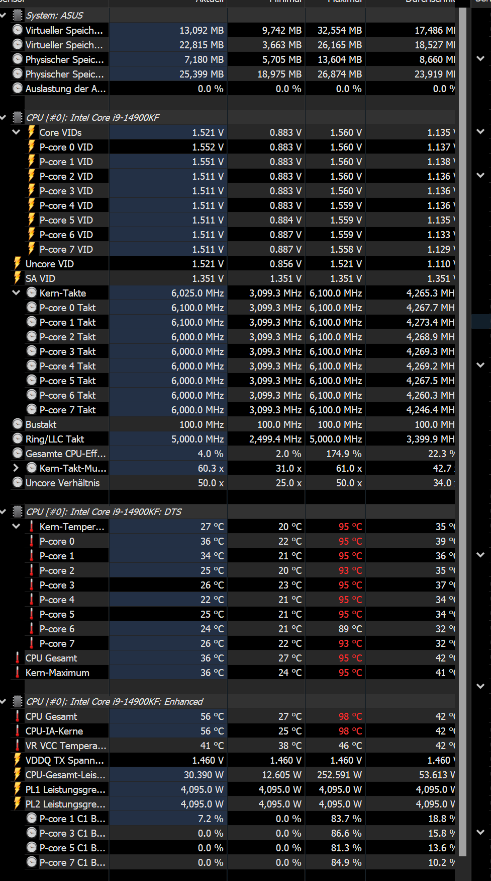

Ich probier mich die Tage mal dran - bisher läuft er mit ca. 1,44V (load/teillast) und max. 1,53V (idle) Stable.
Mit 2C(x61)-3-6C(x60) und 7-8C(x59) - AVX Workload natürlich reduzierter.
Max. Leistungsaufnahme waren bis 380W bisher - im R23 ca. 320W max. bisher, dann bin ich aber bei sofort eingestellten 95°C max. und er taktet nach unten.
Gaming (CS2 ca. 350 FPS) oder CP2077 normales Gameplay - max. 180W und hält seine Takte - keine WHEA Fehler bisher. Hier ist der Takt zw. x61-59 stabil - auch wenn meist "nur" 5,9GHz dauerhaft gehen.
Kann auch einige R24 runs ohne weiteres machen - keine Crashes - aber immer mit Taktabsenkung.
Mal gucken ob er so stabil läuft - vor allem mit meinem DDR5-7200 CL36 - welcher davor Stock zumindest lief^^.
