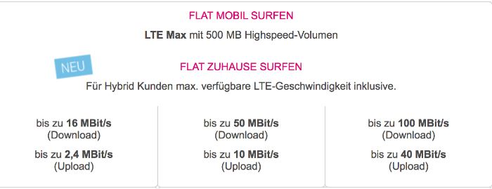

Ich habe das ja ähnlich: VDSL50 + LTE Max = 150 down und 50 up - wo im Hybrid-Bereich eigentlich nur 16+16 buchbar wären. Es gab sogar einige Zeit keine Begrenzung im LTE auf 100 nach dem Hybrid-Vorteil und ich hatte 200 down...
Der Speedport Hybrid hat doch CAT4 LTE und somit 150/50. Woher hast du deine Informationen?
Sei mir nicht böse, aber das klingt nicht nach einer Quelle. Fakt ist, dass es ein CAT4-LTE Modem ist. Diese Chips können 150/50. Gleichzeitig habe zur Umstellungszeit in meinem Eingangspost entsprechende Tests durchgeführt die das ebenfalls zeigen. Inzwischen komme ich nicht mehr über 150.
Ich kenne außer dir keinen der behauptet er hätte mehr empfangen.
Im übrigen gibt es keinerlei Beschränkung der Geschwindigkeit bei Magenta Eins Hybrid, auch dort gibt es LTE Max
Da ich gerade mobil unterwegs bin, hier einmal der Link auf die Telekom community: https://telekomhilft.telekom.de/t5/...rid-MAGENTAEINS-max-Speed/td-p/1483322/page/4
Dort dann einmal den Beitrag der Telekom Mitarbeiterin durchlesen, die genau beschreibt, was LTE Max für Zuhause Tarife beinhaltet. Im Prinzip bleibt es bei 100 für Zuhause und 300 mobil.
Da ich den Vorteil direkt nach Verfügbarkeit bekommen habe und das alles sehr holprig bei der Telekom lief, gehe ich von einem temporären Umstand aus. Mehr habe ich auch nicht behauptet. Inzwischen geht es ja auch nicht mehr.
Das Thema gab es dort auch mehrfach, die Werbung beinhaltet LTE Max ohne Einschränkungen.
Daraufhin kam dann die Aussage das der Router sowieso nicht mehr als 100MBit kann und es damit so oder so korrekt ist.
Am Ende egal, die wenigsten werden in den Genuss von 100MBit übers LTE kommen, viele sind ja schon froh wenn es sich überhaupt messbar beschleunigt.
Nur eine Seite später wird durch die Mitarbeiterin bestätigt, dass das Gerät 150 kann, nur der Hybrid Server auf 100 reduziert.
So lange du mir keine ausdrücklichen Statements von Telekommitarbeitern verlinkst, die deine Theorie untermauern, bleibe ich bei dem was man ganz offiziell auf den Seiten findet.
Das die Telekom mit LTE Max wirbt mag sicherlich nicht so toll sein, aber ändert nichts an den vorgelegten Informationen.
