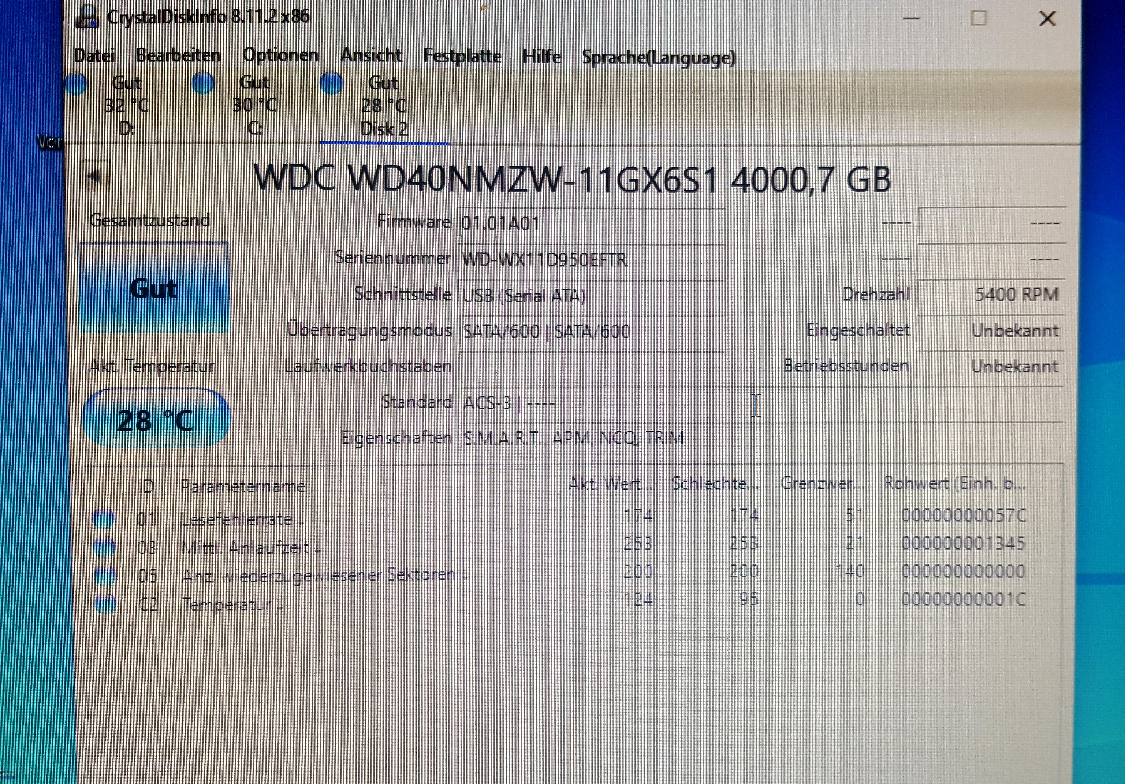

Das sieht ja wenig erbaulich aus. Ich habe versucht, die smart Daten auszulesen, aber es hat sich immer entweder Windows aufgehangen oder Crystal Disk Info ist nicht gestartet. Beim letzten mal kam das hier raus, ich weiß nicht, ob es weiterhilft.

Das einzige was mir an der Platte komisch vorkommt, ist das CrystalDiskInfo fast keine Smart-Werte ausspuckt.
Entweder gibts Probleme mit dem USB-Controller oder die Verbindung ist (wieso auch immer) abgerissen.
Könnte auch gut sein, dass USB-Buchse und Elektronik noch einen Schuß weg haben.
Mit sehr viel Glück hat sich nur der Controller oder die USB-Buchse verabschiedet und die Leseköpfe waren zum Zeitpunkt des Aufschlags in Parkposition.
