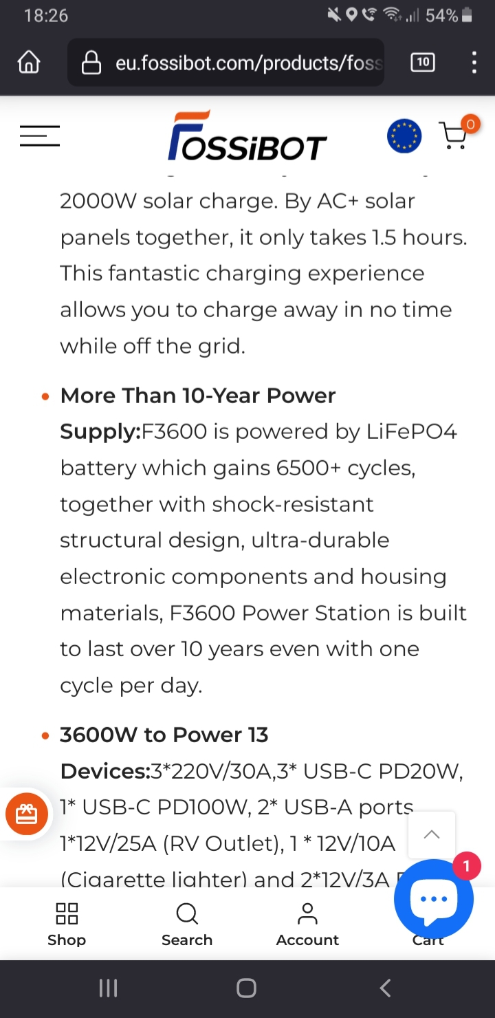

cloudman schrieb:Ist das so?
Hier lese ich
cloudman schrieb:6500 cycles to 80% of original capacity
Ich bin Deinem Link gefolgt, finde diese Angabe dort aber nicht:
Wo siehst Du da die 80% ???
Tech specs - keine Ahnung ob es einen direkten link gibt irgendwo weiter unten
