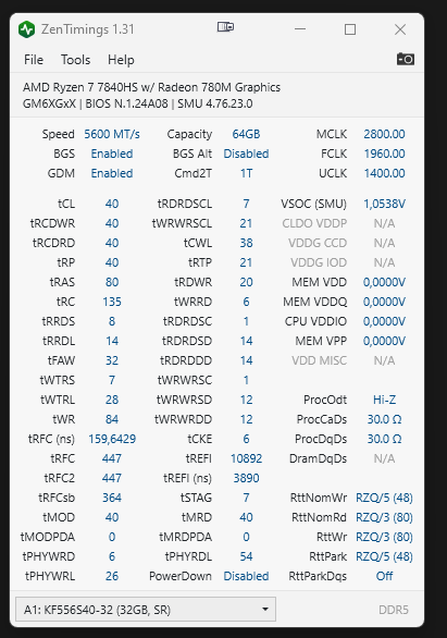

Und noch ein kleiner Nachtrag, vielleicht hilft das dem XMG-Team: ich habe folgendes Speicherkit eingebaut:
KF556S40IBK2-64
Kingston Fury, 2x32 GB. Bei mir laufen sie problemlos und sie werden auch mit der richtigen Geschwindigkeit betrieben. Übernehme natürlich keine Gewähr für andere User, aber vielleicht ist das ja ein Anreiz für das XMG-Team, die Riegel zu testen.

warmachine79 schrieb:
KF556S40IBK2-64
Mit welcher Geschwindigkeit laufen sie denn genau? 5600MHz mit CL40?
Die Infos zu Timings wären wichtig. Gerne mal einen Screenshot von HWiNFO64 System Summary oder CPU-Z posten.

Hinsichtlich der Timings, nachstehend ist ein Screenshot mit der Anwendung "ZenTimings":
Vielen Dank für die Info!
