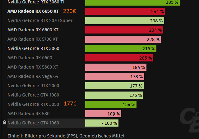

3.) Wenn es rein um Bang for Bucks(Spiele) geht, die Gegebenheiten für eine "größere" Graka​
gegeben sind, ist ja ersichtlich das die 3050 6GB hier nicht die optimale Wahl ist.​
Da greift man dann halt zu alternativen wie der RX6600 und fertig.​
Die RTX3050 hat halt ihre eigene Nische und imo auch Berechtigung, wobei mir Stand heute​
dafür natürlich auch AD107 als 4050 statt GA107 Resteverwertung mehr zugesagt hätte.​
Das darf man gerne mal monieren.​

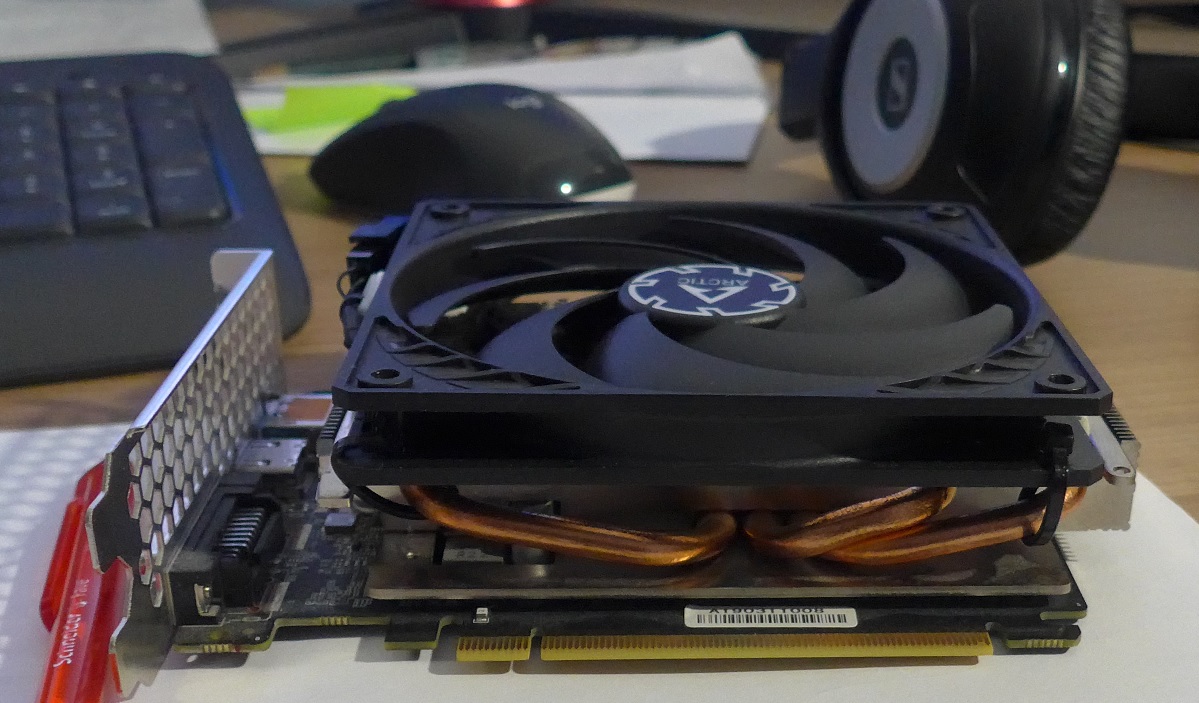

Habe sie dann doch mal in den PC verbaut. Mit dem Original (etwas gekürzten) Alukühler
wurde mir diese mit ~75°C @~1050RPM(SilentWing2 92mm) zu warm zumal sie so bei PT50
in der Leistung nochmal Federn lässt. Der Kühler wurde modifiziert, verbaut wurde ein etwas
zurecht gebogener Xilence 404 so das dieser zentraler über dem Lüfter sitzt.
Original
Mit Xilence 404
GTX1650 mit Scythe Kozuti und RTX3050 mit Xilence 404
Damit komme ich dann auf nur noch 60-61°C mit PT50 und 56-57°C mit PT45.
Die GTX1650 mit dem Kozuti kam auf 52-53°C mit PT45 der funktionierte nochmal etwas besser.

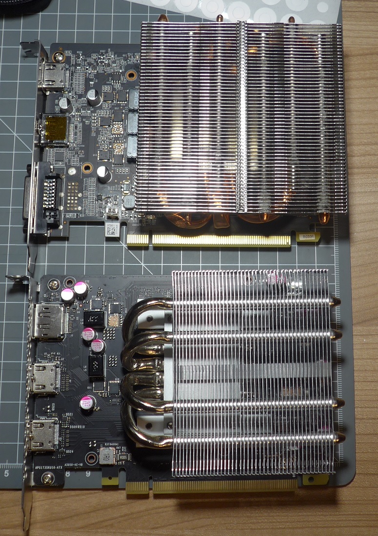

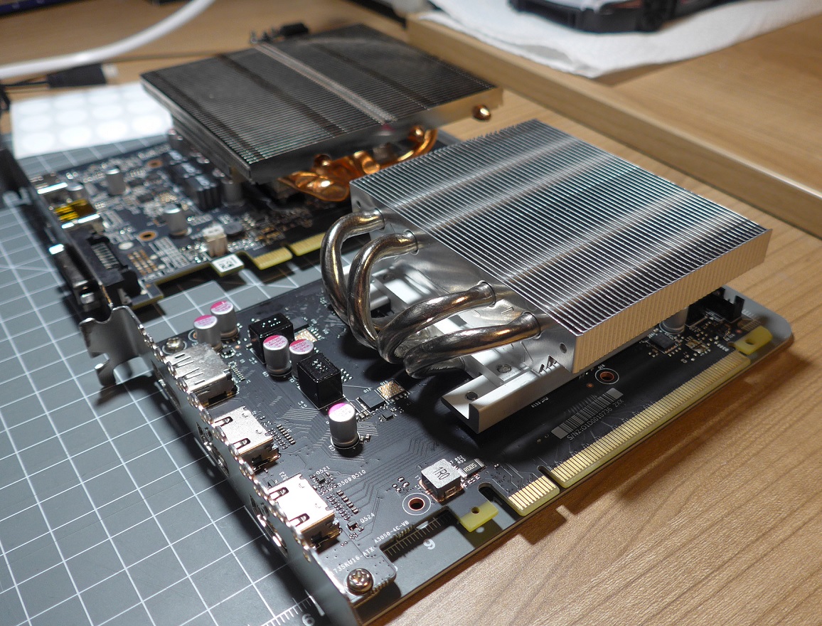

In der Preisklasse ~200€ (wobei ich glaube ich hatte 209€ bezahlt und die UVP war höher)
gab es bei der GTX1660 noch nen Heatpipe Kühler statt schnöden Alu Profil.
Klar hier muss mit bis zu 120W Board Power auch mehr abgeführt
werden. Aber meine Güte, etwas mehr mut zur Lücke und gerne auch auf
den 70W Karten in kurz ein funktionierender Heatpipe Kühler statt dem
schnöden Aluprofilen samt vernüftiger Lüfter und Reglung out of Box.
Meinetwegen auch ein Modell mit Aufpreis als Cool'n Silent ITX(Kurz) Edition.
Die KalmanX ist halt doch schon etwas zu bauchig für meinen Anwendungsfall,
der Aufpreis reißt mir jetzt auch kein Bein aus geht noch Okay, und andere
RTX3050 6GB Modelle(auser der GB Low Profile) kommen auch nur mit Alu
Standard Kost. Das Gro der Karten wird trotz niedrigem 70W PT ooB am ende wieder
für "Silencer" nicht wirklich zu gebrauchen sein oft eher im Gegenteil wie auch
hier das MSI Modell, zum Kopfschütteln.

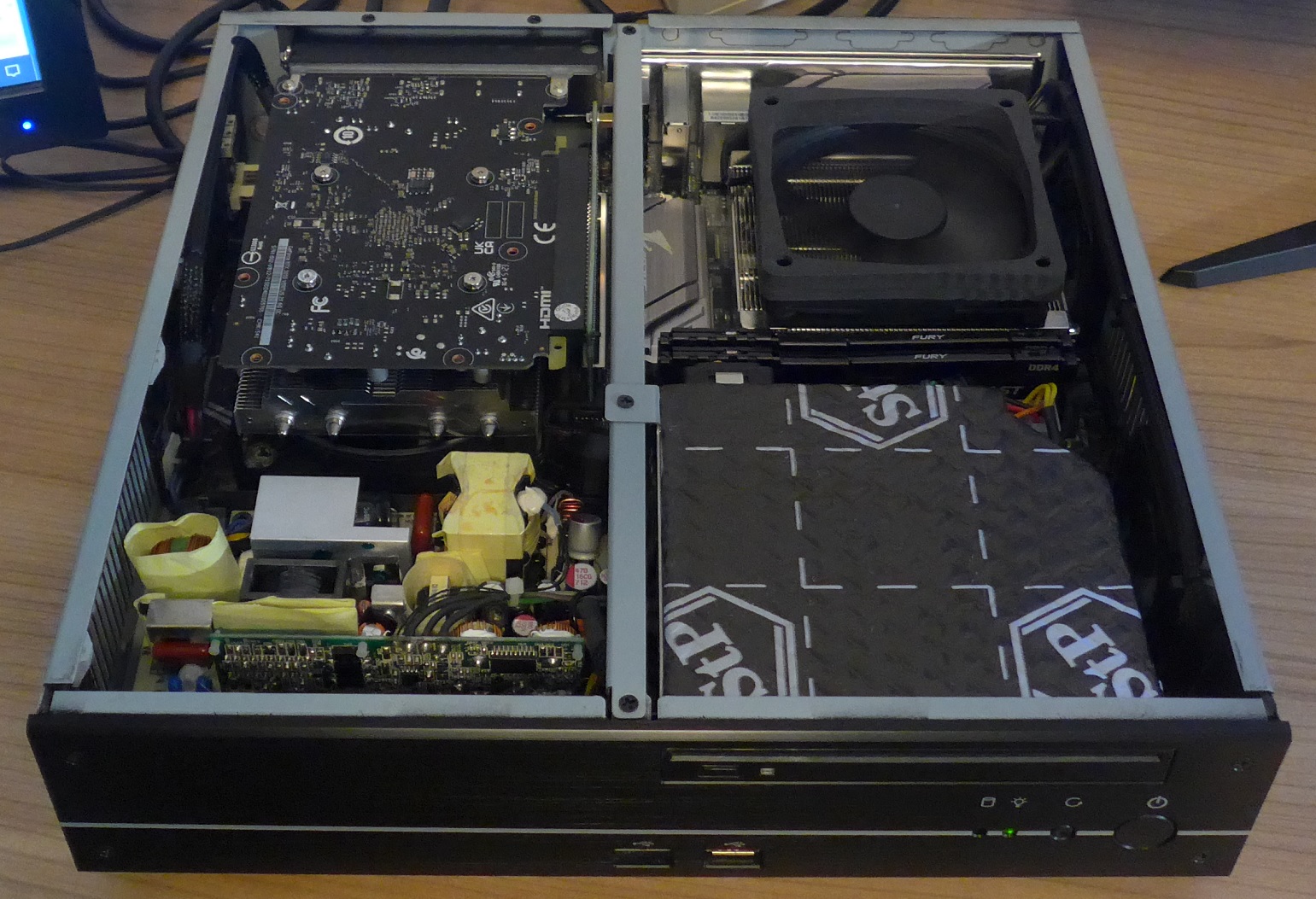

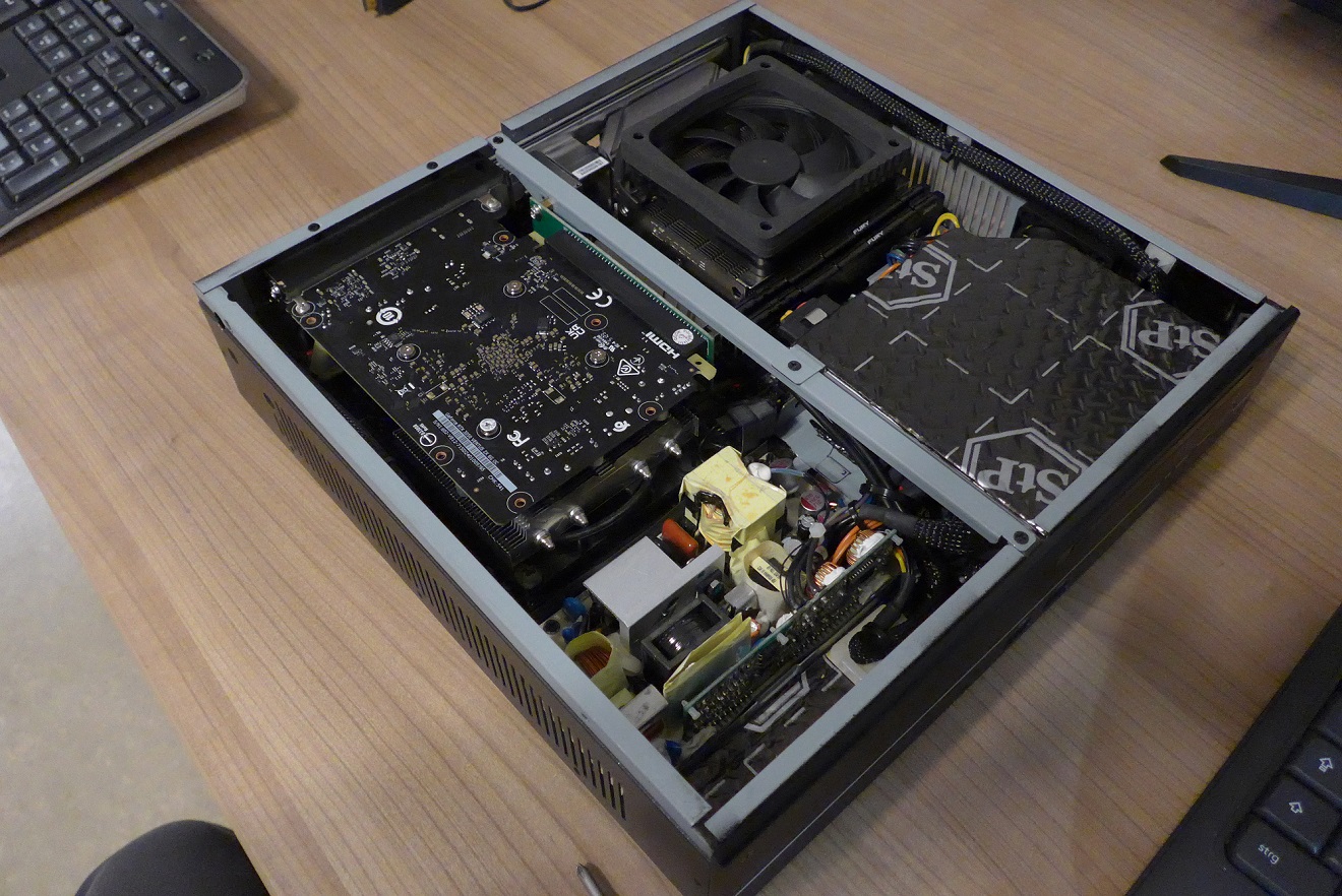

"Eingepflanzt" ist es dann so, um mal einen Eindruck einer möglichen Nische zu bekommen
Verbaut ist ein 5600G @25W PPT, Boost Abgeschaltet, auf einen GB Aorus B450 ITX,
Netzteil ist ein Passives FSP 150W Flex ATX (FSP150-50FGBBB) mit 10A für 12V
Der Idle Verbrauch Netzseitig:
Windows E-Save Profil, ASPM L0/L1 im Bios an wird laut HW-Info auch angewand bei den PCIe Devices
Mit Zotac GTX1650: 22,9W
Mit MSI RTX3050: 24,7W

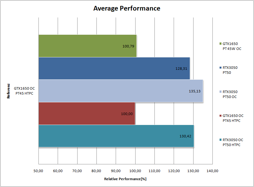

Abschließend nochmal Leistungsdaten im Vergleich genau aus dem PC
GTX1650 OC
PT 45W HTPC
RTX3050 OC
PT 50W HTPC
TimeSpy33504336
FireStrike918311755
SuperPos High47505986
SuperPos Ext17452403
FFXV Std.51346533
FFXV High36474890
Bei dem GTX1650 Modell handelt es sich hier um eines von Zotac mit dem Kozuti im HTPC.
Die ersten drei Balken sind noch aus dem TestPc, die unteren zwei aus dem HTPC.
Die obere GTX1650(Grün) ist das Gigabyte Model, die untere GTX1650(Rot und Ref.) eines von Zotac.
Im HTPC fällt die Leistung der RTX3050 nochmal geringfügig ab ohne OC darf man nochmal ~5% abziehen.
Bleibt also eine durchschnittliche Leistungssteigerung von ~30% übrig.

Tests der Temperaturen am Netzteil, sind ja jetzt paar Watt mehr Leistung,
der Xilence Kühler hat eine andere Lamellen Richtung -> Luftfluss, mal sehen.
Bei bisherigen Tests lief es reibungslos.
Was würde ich mir wünschen:
Tatsächlich eine ADA basierende PCIe Power Only Karte,
welche im LowPT gut funktioniert(inc. anständige Telemetrie)
wenn es noch Modelle mit angemessener Kühlung gibt umso besser,
spar ich mir Arbeit. Dabei bin ich auch nicht fixiert auf es muss/darf nur <200€ kosten.
Klar alles hat seine grenzen und Workstation Preise sind schon happig
aber für die hälfte des kleinsten Pro Ableger könnte ich bei einem Consumer
Pedant tatsächlich schnell schwach werden(mir reichen da auch locker 8GB oder Mobile Spec)

So habe mir ne GTX 1650 Super geholt. Kostet ca 70-80€.
Dank FSR und XESS laufen die meisten Spiele gut. Zocken tuh ich aber sowieso kaum.
Also ist die RTX 3050 umd 110% teurer und 44% schneller.
Ich warte einfach ein paar Jahre ab, bis es besser wird.
wo kostet eine gtx1650 fur ~80€?
laut geizhals kosten die 3050 so um die 20€ mehr. 170€ vs 190€
Reaktionen: drSeehas
Er hat sich wohl eine gebrauchte gekauft gehabt und da passt der Preis dann sehr wohl. Wenn sogar ne Gt 1030 noch immer ganz schön viel kostet, die Preise sind echt der Wahnsinn und also die gebraucht Preise sind nicht gut.
