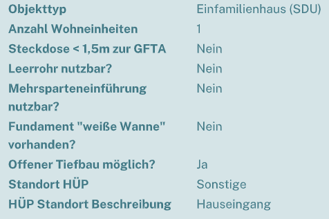

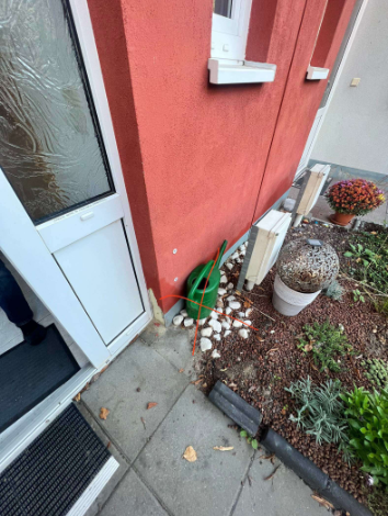

wir sollen nächstes Jahr von Vodafone einen Glasfaseranschluss bekommen, aktuell liegt DSL mit maximal 200 Mbit/s an. Da habe ich natürlich gleich ja gesagt. Jetzt war die Firma OXG zur Begehung da um den Glasfaseranschluss zu planen. Wir haben unser Reihenendhaus letztes Jahr gekauft, Baujahr 2004, kein Keller. Wenn ich es richtig verstanden habe, soll das Glasfaserkabel von der Straße aus unter der Erde durch ein Gemeinschaftsgrundstück geschossen werden, ohne aufzugraben. Am Haus bekommen wir das Glasfaserkabel dann übergeben (siehe Bilder von OXG):
Laut OXG-Protokoll können keine Kabelkanäle genutzt werden:

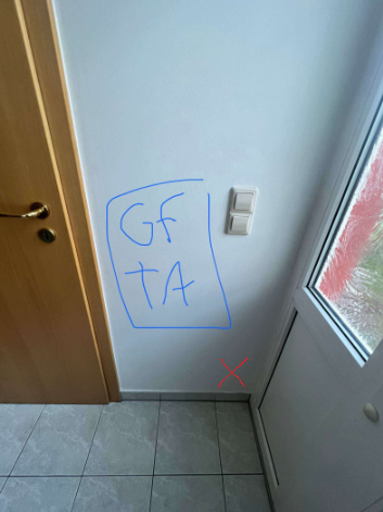

Daher soll das Glasfaserkabel durch unsere Fassade in den kleinen Hausflur geführt werden. Zwischen Haustür und Gästebad soll dann der GFTA gesetzt werden. Dafür müssen wir noch eine Steckdose verlegen lassen.

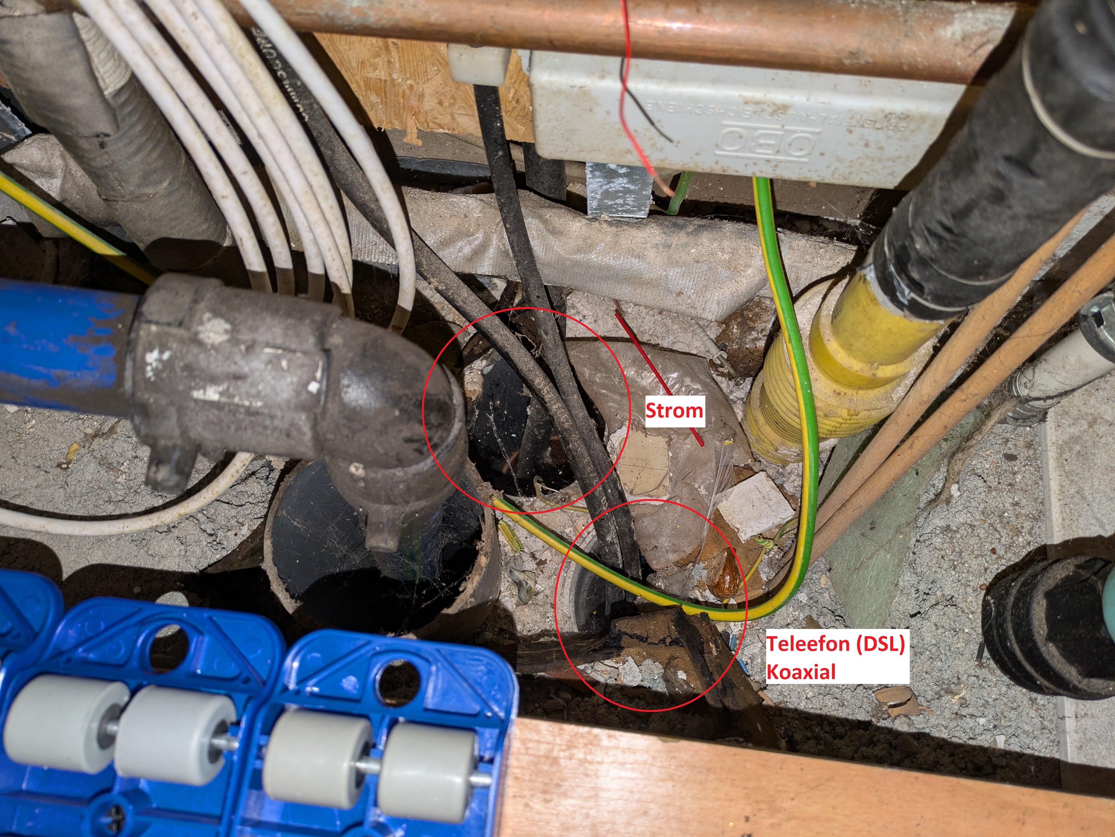

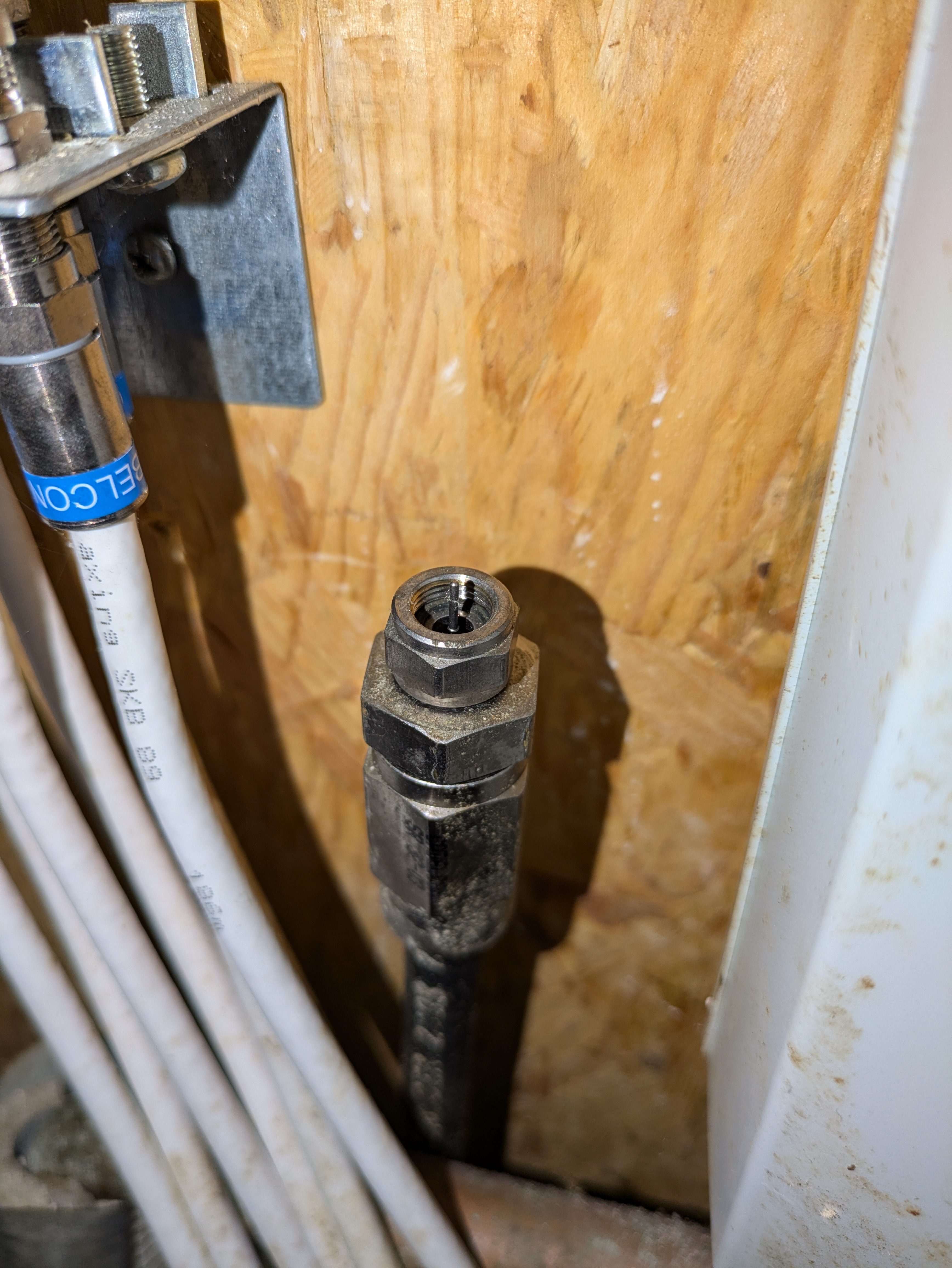

Von dort kommen wir dann nicht weiter. Ich nehme also an, dass wir dort auch einen Router hinsetzen und ab hier WLAN nutzen müssen. Meine Rechner stehen im 2. OG diagonal vom Hausflur und jenseits von 2 Stahlbetondecken. Ich brauche wahrscheinlich ein Mesh aus 2 Repeatern um bis hoch zu kommen. Links neben der Tür ist unser Hausanschlusskasten wo Gas, Strom usw. rauskommen. Am besten würde es mir gefallen, wenn das Glasfaserkabel hier rauskommt. Es gibt zwei große Leerrohre aus dehnen zum einen Strom und zum anderen Telefon (DSL) und ein Koaxialkabel kommen. Die Funktion des Koaxialkabels kenne ich nicht, das ist nicht angeschlossen.
Kann man die Rohre wirklich nicht für Glasfaser nutzen? Habt Ihr noch eine Idee, wie man den Glasfaseranschluss und/oder Router an eine andere Stelle im Haus bekommt, z.B. in diesen Kasten links neben der Tür?

grundsätzlich sollte man die vorhandenen Leerrohre schon für die Mikrorohre verwenden können. Darauf würde ich zunächst auch mal bestehen, ehe man mir eine neue Kernbohrung in den Hausflur erstellt.

War zwar ne andere Region & ein anderer Versorger/Anbieter... Aber nach ein bissel diskutieren gings dann doch, das Ganze über ein vorhandenes Leerrohr ins Gebäude zu bringen.
Da du einen Fliesensockel hast, wäre eine Möglichkeit, ein Kabel innerhalb der Türzarge rumzuführen.

Also am Standpunkt des dritten Fotos. Wie wärs wenn du von der Gesamtlage im Flur mal Fotos machst?
Wenn an der Wand wie gezeichnet ins Haus gebohrt wird, landet man aber im Zimmer dahinter und nicht im Flur. Kommt man aus dem Zimmer evtl. besser weiter?
Der Punkt im Flur ist einfach sehr bescheiden.

Um mal auf das Thema Hausanschluss zurück zu kommen.
Es ist generell möglich das Leerrohr zu nutzen wenn genug Platz vorhanden ist. Du müsstest tatsächlich mal mit der Firma klären ob die das nutzen würden.
Es kann aber sein das die das nicht möchten aus Haftungsgründen, Stichwort Abdichtung (obwohl das eher bei Kellern Relevant ist) oder den Mehraufwand scheuen.
Gerade Firmen die GF legen arbeiten unter enormem Kostendruck und beauftragen somit sehr oft Subunternehmen die nichts von Tiefbau verstehen. Die können meistens nichts anderes als das was ihnen gezeigt wurde.
Als Alternative könntest du in Erwägung ziehen deinen Hausanschluss von einem Tiefbauer für die GF-Firma freilegen zu lassen.

Bei mir sind im ganzen Haus Koaxialkabel verlegt, die ich nicht brauche. Kann man ein LAN-Kabel nicht einfach mit Enden der Koaxialkabel verbinden und die dann so durch Haus ziehen? Auf die Koaxialkabel kann ich gut verzichten. Ich habe nicht einmal unseren Fernseher angeschlossen, da ich nie normales Fernsehprogramm schaue.
Wenn die in ordentlich verlegten Leerrohren liegen ja.

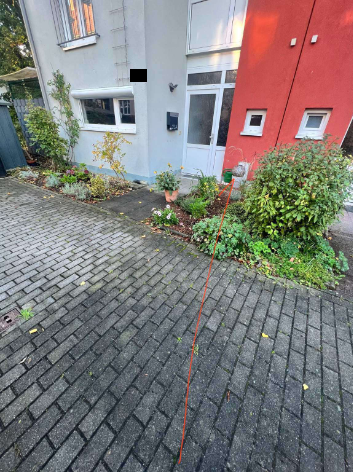

Ich habe den Mitarbeiter von OXG gerade am Telefon erreicht. Er kommt im Verlauf noch einmal vorbei und schaut sich das an. Jetzt müsste ich nur rausfinden wo und in welcher Tiefe die Leerrohre für Strom und Telefon/Koaxial vor dem Haus verlaufen. Ich habe eine Baubeschreibung, da steht das aber nicht drin. Habt Ihr eine Ahnung, wie ich das rausfinde?
