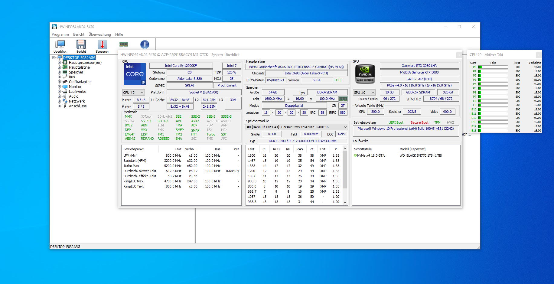

@Technico hier bin kein profi also sag einfach was ich machen soll und ich möchte den pc verkaufen da ich mir gerne selber einen bauen möchte mein monitor hat 165 hz

CPU-Last kann tricky sein. Könnte sein, dass nur paar Kerne voll ausgelastet sind und deshalb natürlich nicht 100% Last angezeigt werden. Wobei die Kerne aber tatsächlich am Limit arbeiten. Kann es sein, dass Valorant irgendwie auf den E-Cores läuft?
Du könntest mal die kostenlose Variante von 3Dmark runterladen und durchlaufen lassen. Nur um zu sehen ob die Leistung überhaupt noch vorhanden ist und um Valorant als Problemquelle auszuschließen.
Ansonsten halt auch erstmal alle Lüfter/Kühler auf Staub und Laufruhe überprüfen.
@floTTes Dauert das lange? Dann würde ich das morgen machen sonst gleich noch an Valorant liegt es aber auf jeden Fall nicht da ich dieses Problem auch in Fortnite habe die lüfter habe ich erst vor kurzem gereinigt
Du kannst das natürlich auch morgen machen. Niemand wird hier zur Nachtschicht gezwungen! :evillol:
Du würdest halt sehen, ob sich die 3080 da positioniert, wo sie hingehört. Aber ich würd's auch morgen machen. So hast vielleicht weniger im Bett zu grübeln ... oder mehr ... k.A.
