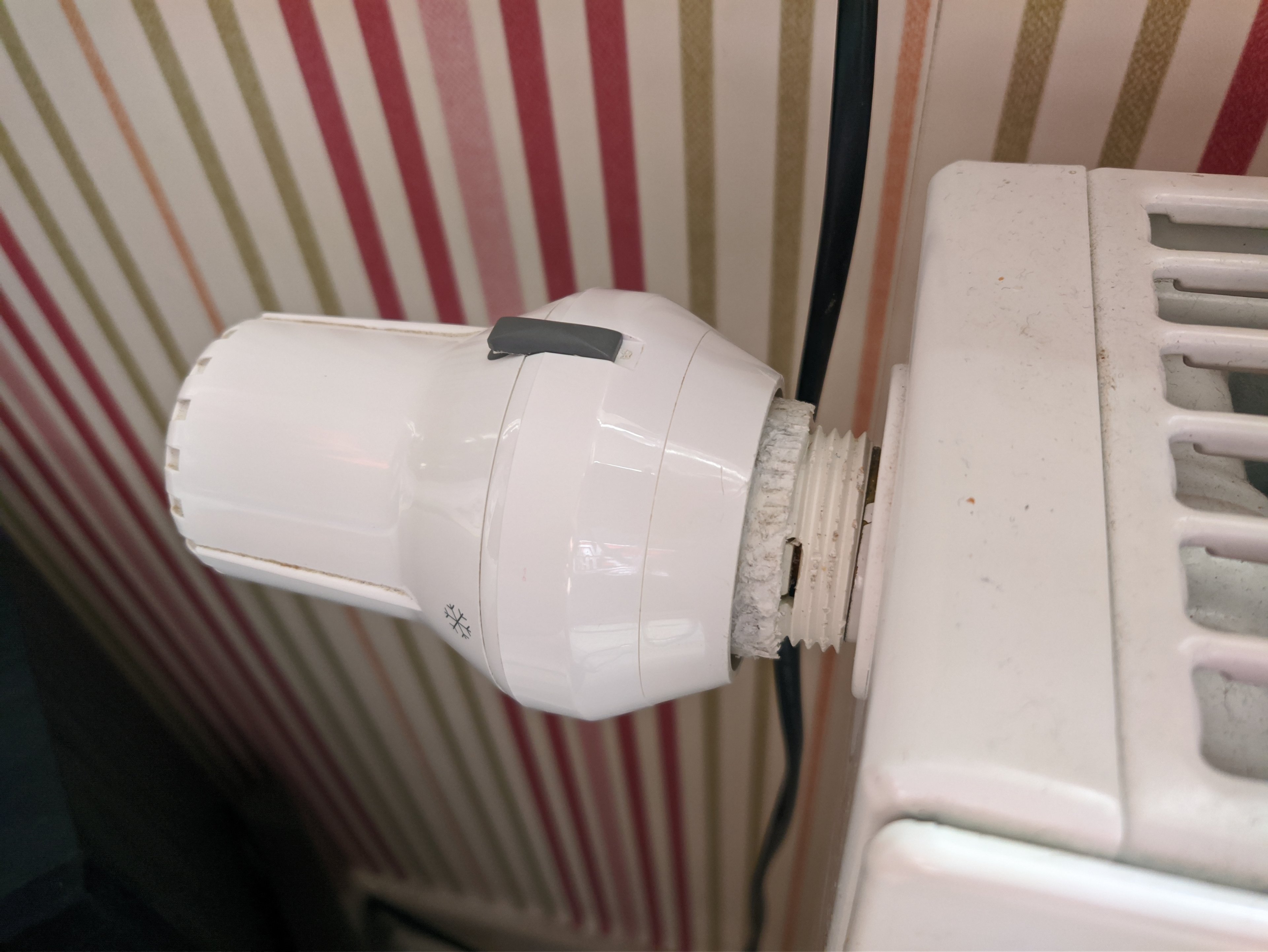

Kann mir jemand sagen, wie ich das Heizungsthermostat abbekomme? Das wurde schon vom Schwiegervater malträtiert. Der Teil mit dem Gewinde dreht auf dem Heizungsventil (?) durch, es lässt sich also auch nicht das Thermostat auf dem (Kunststoff-)Gewinde drehen.

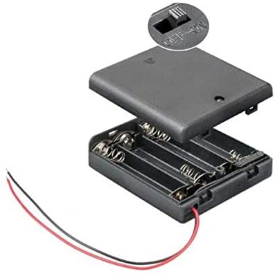

Wenn ich in so einen 8fach AA Bateriehalter die Batterien nicht korrekt einlege, sondern alle mit gleicher Polungsausrichtung erreiche ich dann eine Parallelschaltung? Also nach wie vor 1,5V, dafür aufaddierte Kapazität? Oder geht das nicht?
Falls das funktioniert, was würde passieren, wenn ich nur jeweils die Hälte gleich ausrichte? 6 Volt mit erhöhter Kapazität? Oder Kurzschluss?
Wenn das nicht geht, kann ich dann zwei 4fach AA Bateriehalter parallel schalten, indem ich die beiden Kabelpaare verbinde? Komme ich dann auf 6 Volt mit erhöhter Kapazität?
Durch so ein Batteriefach erreichst du keine Parallelschaltung, da das Fach selbst die Schaltung vorgibt. Auch durch verkehrtes Einlegen der Batterien änderst du nichts daran, sondern sorgst für gegenpoligen Zusammenschluss der Batterien und im Zweifel für einen Kurzschluss, Auslaufen oder Brand - bitte nicht machen.
Folgende Erklärung zeigt die Problematik: (Originalquelle)
Durch Ausrichtung der Batterien in gleicher Richtung hast du immer noch die obige Reihenschaltung, aber dafür wäre, exemplarisch, die mittlere Batterien verdreht. Die Parallelschaltung sähe wie im unteren Bild aus.
Wenn du zwei der unteren Batteriefächer parallel schaltest, erreichst du 6V + verdoppelte Kapazität, das ist korrekt. Mit dem oberen großen Fach erreichst du immer nur eine Reihenschaltung mit 12V.
Reaktionen: Knecht_Ruprecht und dominic.e
