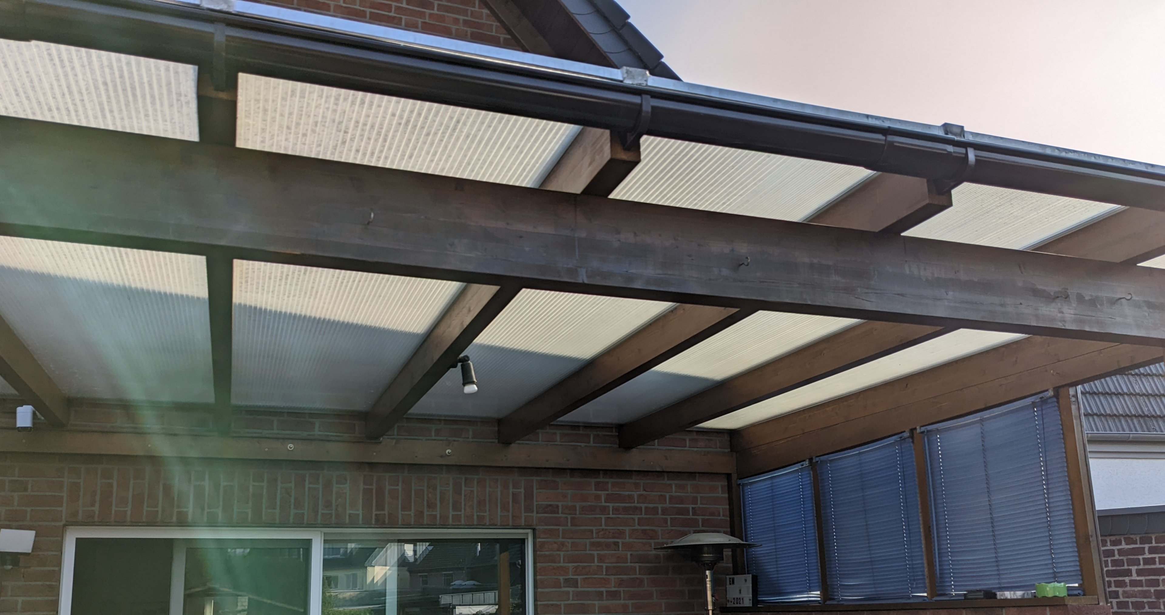

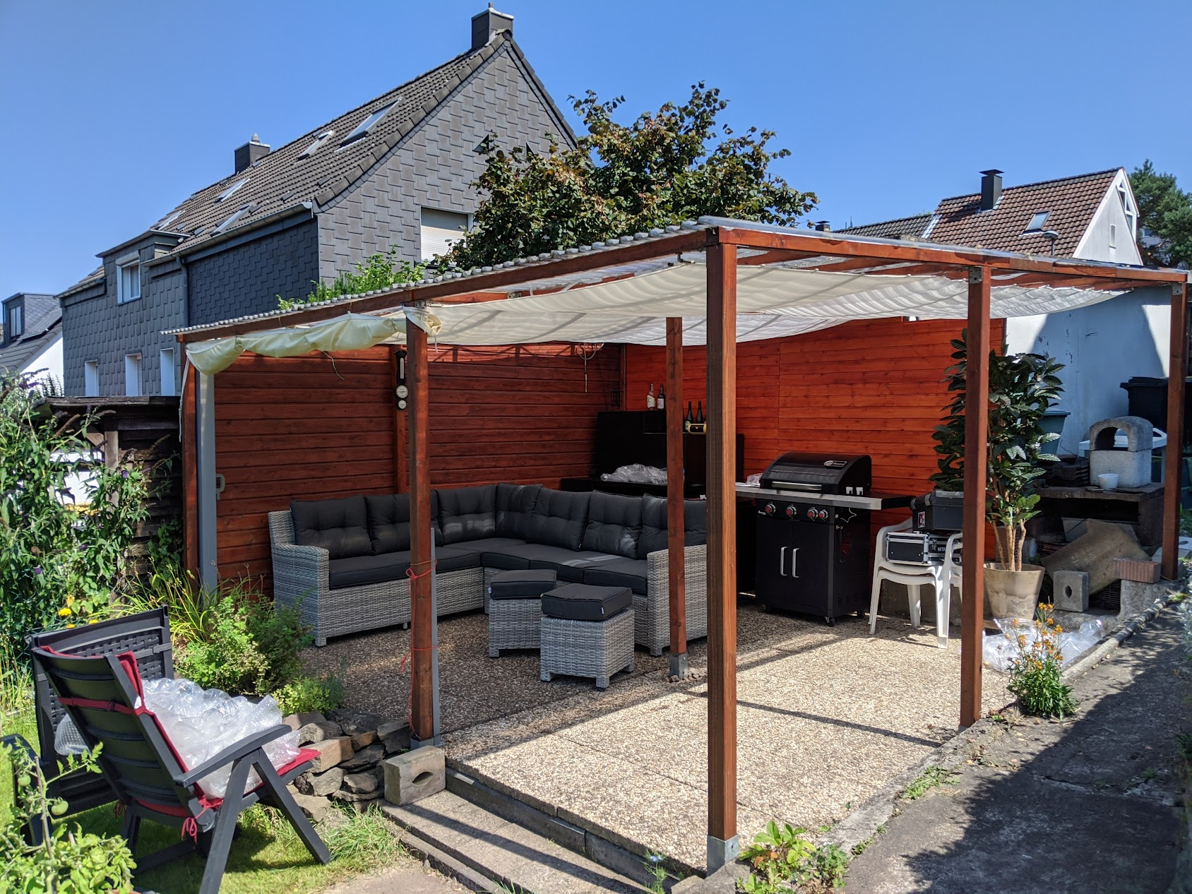

Habe das hier vor ein paar Jahren mal gebaut:
Ist halt an der Garage und nicht am Haus. Der Vorbesitzer hatte das auch was "hingezimmert" das dann bei Kyrill z.T. kaputt ging, das war auch nur halb so groß und echt ewig alt.

Ja, das ist wohl wahr, sieht bei uns auch nicht so dolle aus und wird in Bälde mal gereinigt. Wir haben uns u.a. für das Welldach entschieden gehabt, weil das in den Kombi passt, weil man rollen kann :D
Hab das auch noch an einer weiteren Stelle verbaut und dieser Tage kommt noch ne Dritte.

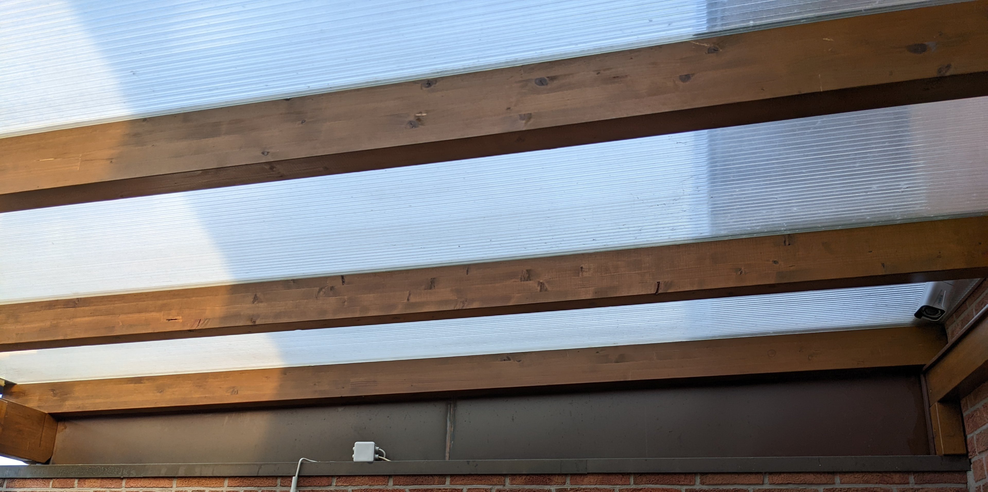

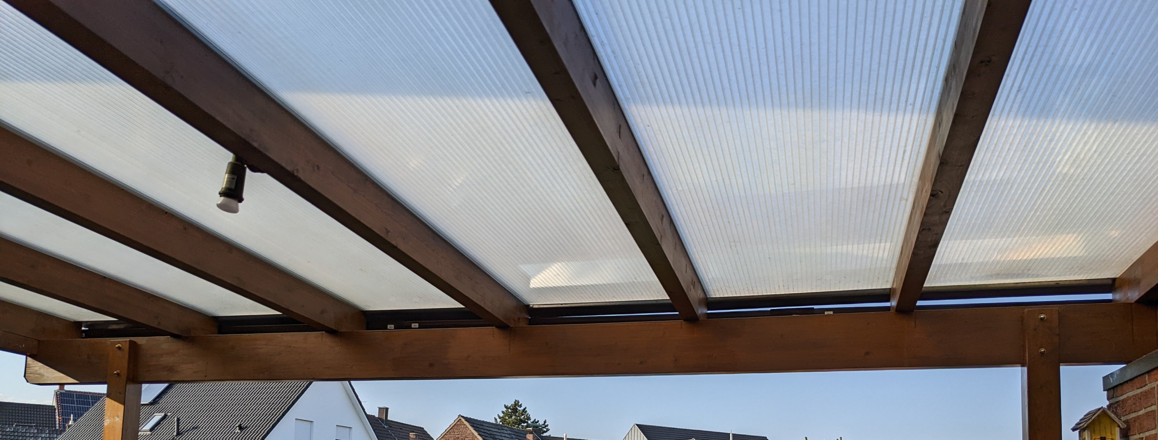

Ich würde auch einen Zimmermann oder eine Firma die komplette Bausätze anbietet aus dem Umfeld nehmen.
Bei mir liegen die Pfetten auf den beiden Balken am Haus und am Terrassenende auf.
Die Pfetten sind von oben nicht sichtbar verschraubt.
Das wird mit einem Forster erledigt mit z.B. einer Bohrtiefe von 2 cm um die Schrauben zu versenken.
Die Löcher werden mit Stopfen verschlossen.
Damit Gefälle vorhanden ist und die Pfetten Plan aufliegen werden die Balken am Haus und am Ende der Terrasse dementsprechend bearbeitet.
