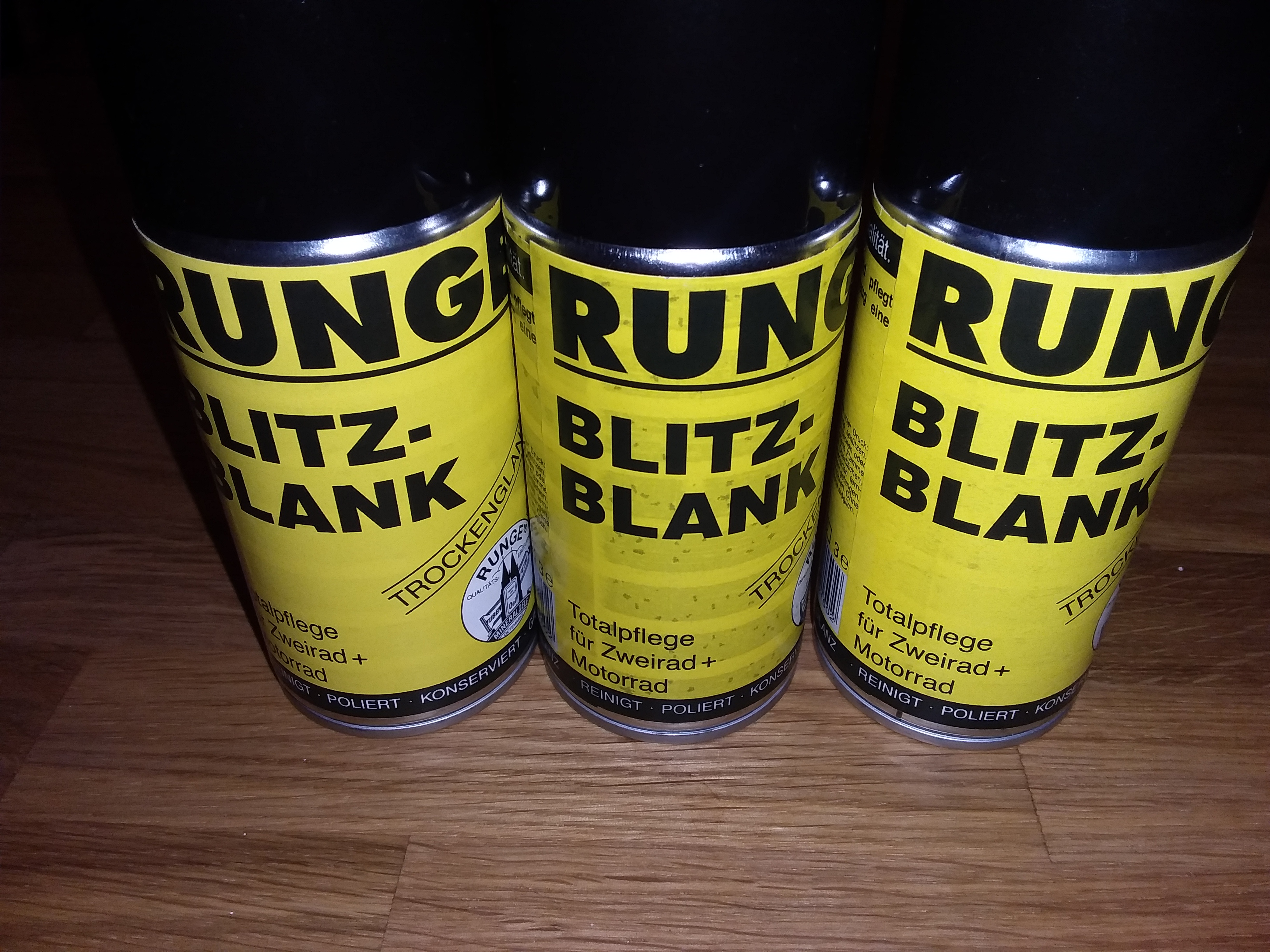

Ab und an sprühe ich bisschen Runge Blitzblank auf Platte und mit Lappen hinterher.
Besser als jede Spezial Möbel Politur. Was für meine KTM gut genug ist, tuts auch für Tischplatten, Ceranfeld und VA Oberflächen ^^
