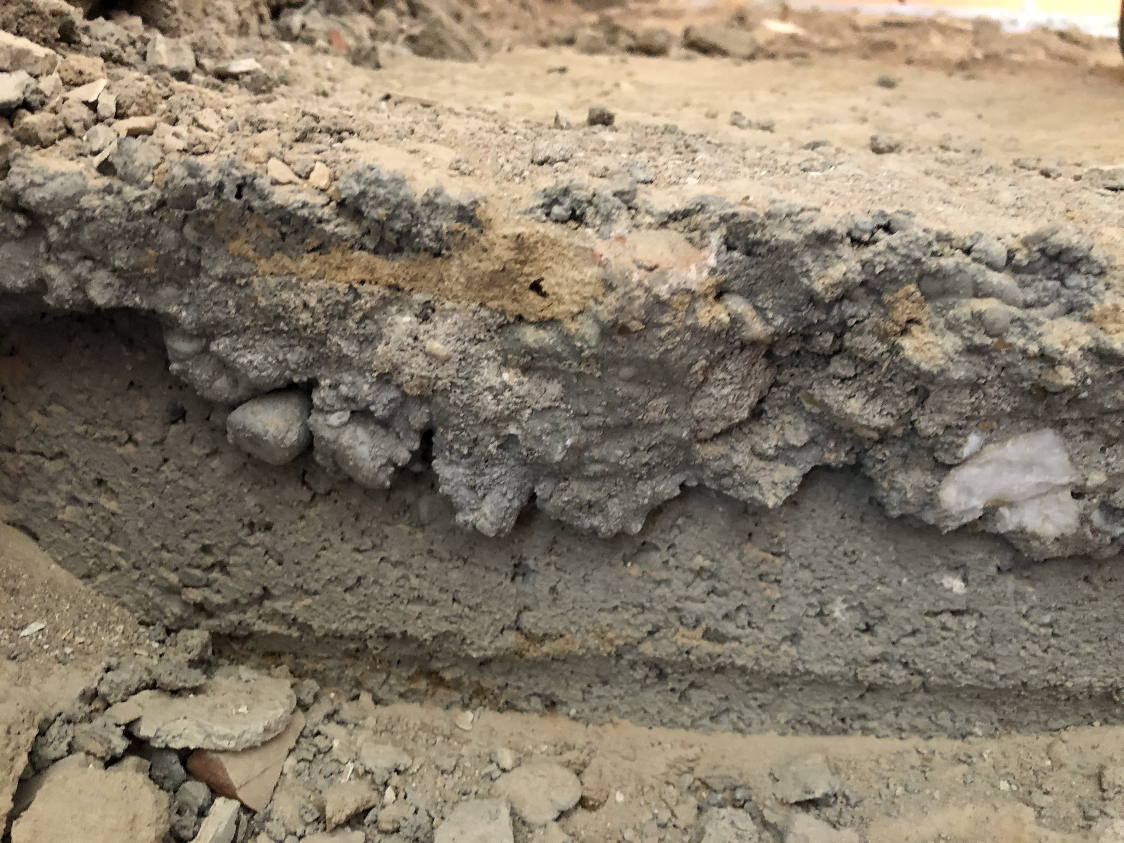

Ich entferne gerade in unserem Haus alte Fliesen und Estrich, da wir eine FBH installieren möchten. Nun bin ich auf dieses hier gestoßen:
779884
Für mich sieht das nach einer Estrich-Schicht auf der Betondecke/-boden aus. Jedoch ist zwischen den Schichten keine Dämmung oder ähnliches. Aufbau war Keramikfliese, Kleber, Marmorfliese, Kleber, dann Estrich(?) und Betondecke.
Was meint ihr dazu? Würde das ungern wegkloppen um dann im Keller zu stehen. An welchen Profi würde ich mich bei dieser Frage wenden? Estrichleger? Statiker?
An einen Architekten oder den Heizungsbauer oder einen Estrichleger.
Den Estrich kannst Du übrigens einfach raushämmern.
Die Betondecken sind grundsätzlich statisch so dimensioniert, dass diese problemlos statt reinen Estrich auch Dämmung + Fußbodenheizung + Estrich tragen können.
Du wirst aber ein Problem mit der Fußbodenhöhe bekommen, wenn Du noch eine (starke) Dämmung einbauen möchtest. Allein die nötige Überdeckung der Heizungsrohre mit Estrich hat einen insgesamt stärkeren/dickeren Estrich zur Folge = Fußbodenhöhe wächst. Dann käme nach Deinem Plan noch die Dämmung auf der Betondecke dazwischen. Da gehen vielleicht insgesamt rd. 10 cm Raumhöhe verloren = kleine Türdurchlässe = niedrigere Fensterbänke = Differenzen zu anderen Zimmern usw.
Im Erdgeschossbereich sind deswegen in der Altbausanierung Dämmungen unterhalb der Kellerdecke oft gebräuchlich.
Wenn das Estrich ist haben wir ca 11 cm an Höhe gewonnen, das sollte ausreichend sein. Danke für die Hinweise!

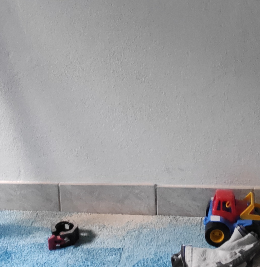

Es gibt nicht mal eine Steckdose für einen Geschirrspüler unterhalb der Arbeitsplatte. Da darf ich jetzt die Steinwand klopfen für eine zusätzliche Steckdose. Kabel + Dose und die Anschlussarbeiten macht dann mein Vater. Ein staatlicher Elektrotechniker ist doch auch mal zu was gut 🙂

Aus welchem Material besteht die Wand? Lässt sich das anhand des Bohrstaubs einschätzen?
