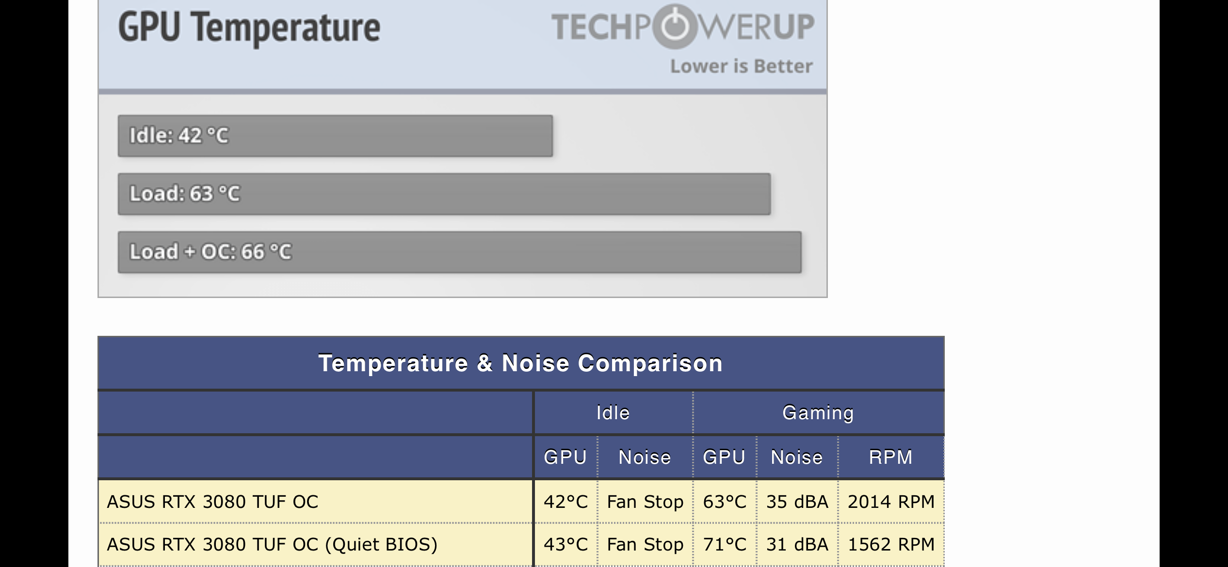

... und nochmal. wir reden hier von idle temps.
da heizt der cpu kühler garnichts.
schau dir beitrag #12 nochmal an.
die 3080ti sollte laut techpowerup ca. 42c haben.
hier ein bild von der 3080...
da sind 60c zuviel im idle bei der tuf.
selbst die 3090 hat da so um die 44c im idle?

prüfe mal bitte mit coretemp deine cpu idle temps.
