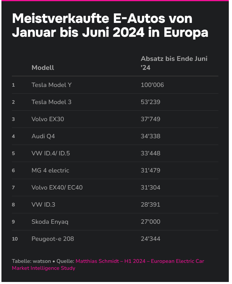

BDR529 schrieb:
Ist zwar nicht topaktuell, aber wo ist hier ein chinesisches Auto? Wo? Sage es mir bitte... wo ist es? Ja, nirgends !!!!!!!
Platz 3: Volvo gehört seit 2010 zu Geely
Davon abgesehen funktionieren harte Länderabgrenzungen in der Automobilbranche in den meisten Fällen sowieso nicht. Der Tesla Y wird ja auch u.a. in China hergestellt und auch sonst sind sich die Hersteller nicht zu schade eben dort zu produzieren, wo es wirtschaftlich am günstigsten für sie ist. Und die Zulieferer machen das natürlich gezwungenermaßen genauso.
