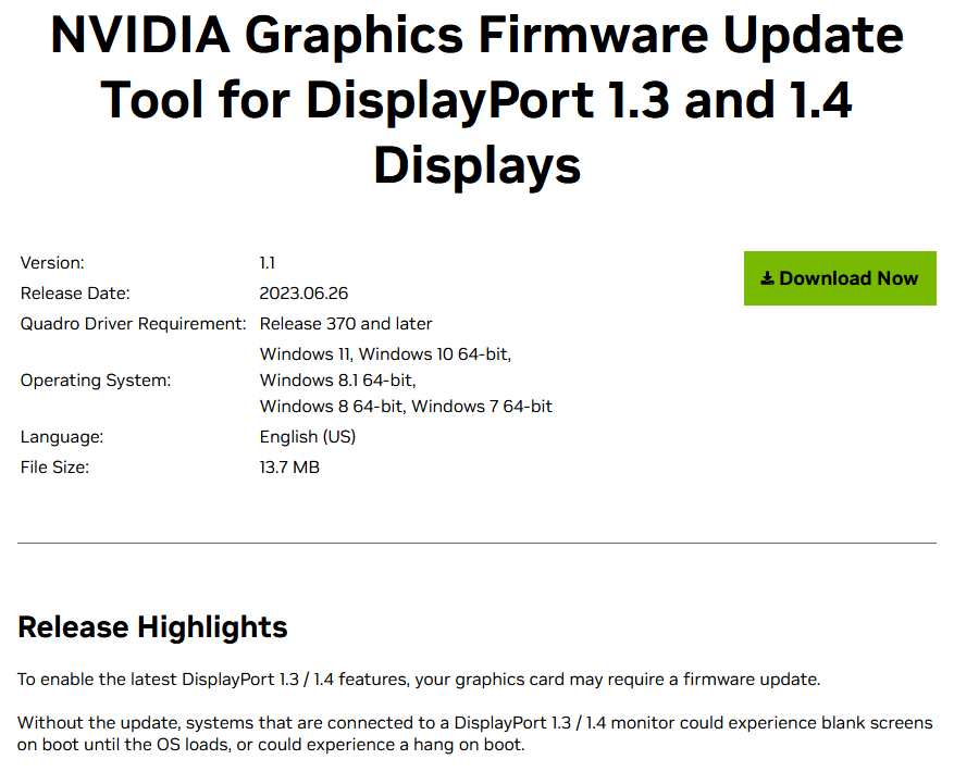

War Pascal nicht von dem DP1.4 Bug betroffen für das es das Firmware update gab? Was für ein Monitor und wie angeschlossen?
Den Nvidia Firmware Updater dazu kann auch einfach probieren. Der sagt ob die GPU ein update braucht oder nicht.
Es handelt sich um einen LG Ultragear 27GL850, angeschlossen über über DP. Die Problembeschreibung hier trifft tatsächlich auf den Sachverhalt zu.

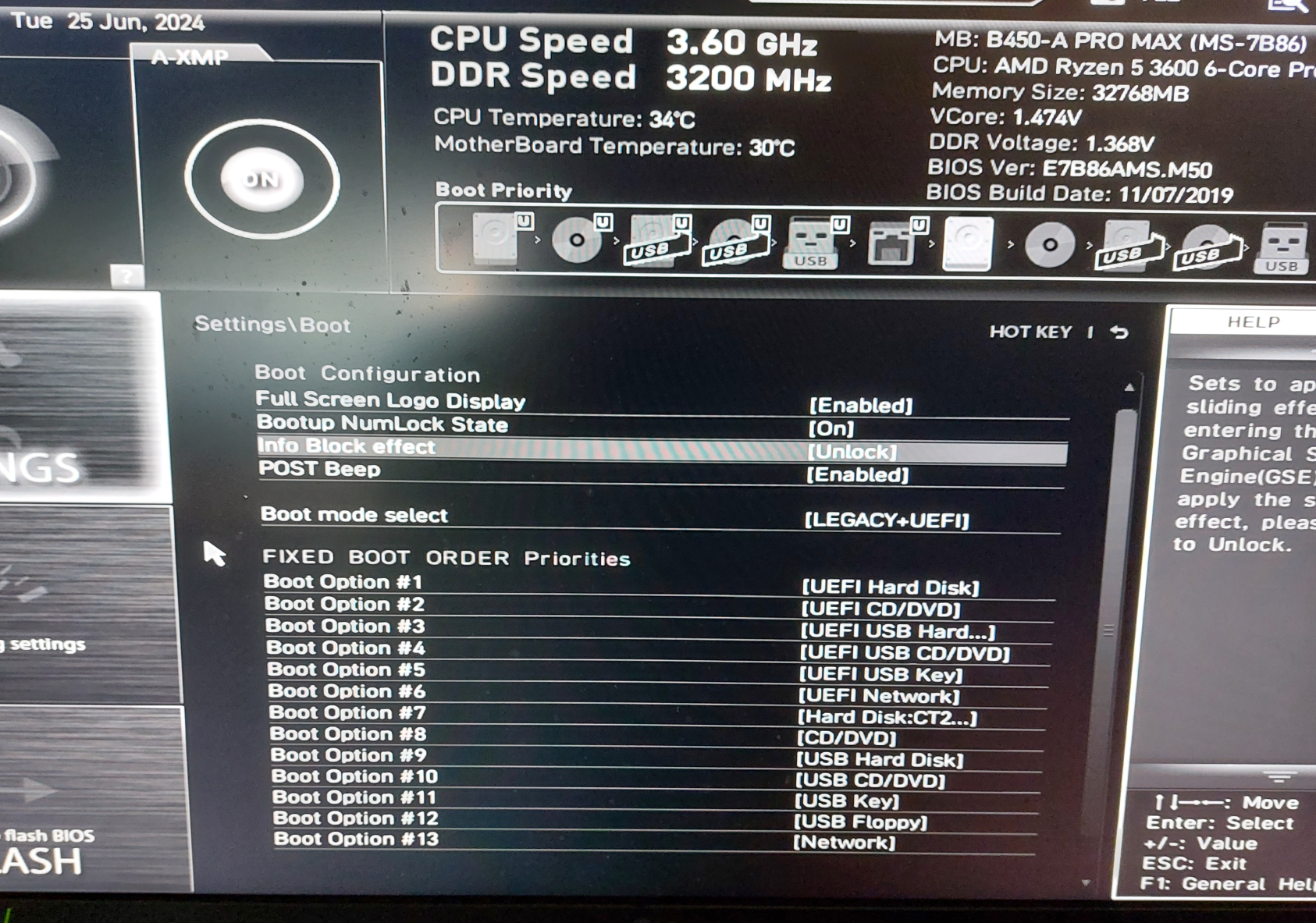

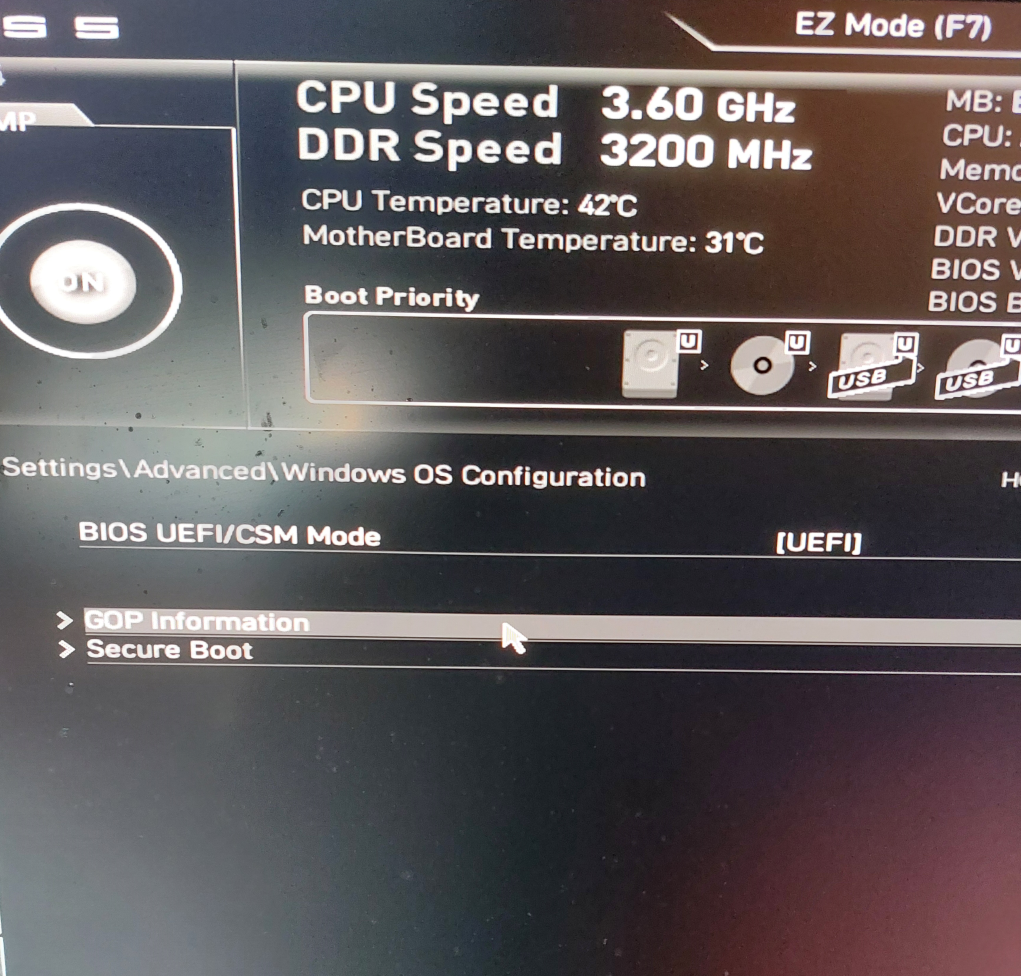

Vielleicht noch ein paar ergänzende Hinweise:
Bootreihenfolge is die hier. Die kann ich beliebig verändern.
Viel einstellen kann man da auch nicht.
Wenn man auf UEFI umstellt eröffnen sich nur zwei weitere Einstellungen.

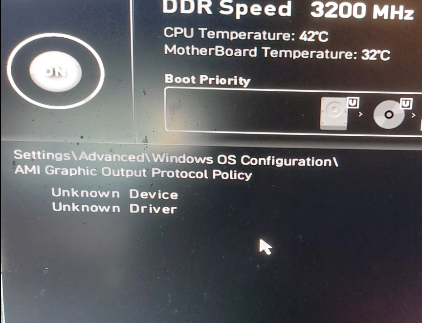

Unter GOP Information is dabei nichts hinterlegt
Ja. Der Bildschirm ist DP 1.4. Das heißt der könnte von dem Nvidia Problem betroffen sein wenn deine GPU nie ein Firmware Update gesehen hat. Wert es zu probieren. Auch würden andere Bildschirme oder der selbe Bildschirm über HDMI angeschlossen das Problem umschiffen (wenn es denn das bekannte Nvidia Problem ist).

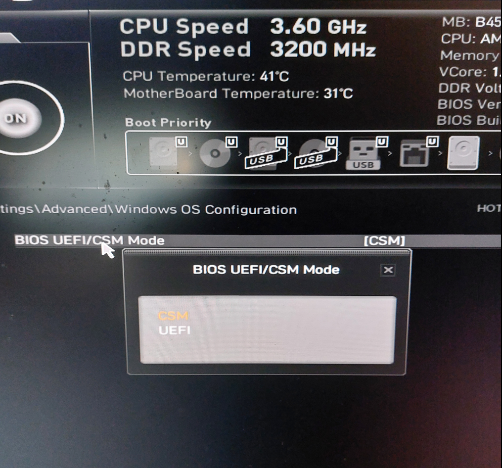

Dh. wenn dieses Problem aus der Welt ist, dann sollte das BIOS auch im UEFI-only Modus normal erscheinen, auch wenn es kein Windows findet, weil das (noch) nicht UEFI kompatibel installiert ist.
Weiterhin zeigt dein erster Screenshot "Boot Mode: Legacy+UEFI". Was bestätigt, dass dein BIOS wie normal beides gleichzeitig kann. Das heißt, du brauchst am BIOS NICHTS zu verändern, um ein fertig zu UEFI migriertes Windows 10 zu booten. Dein BIOS kann jederzeit wahlweise ein Legacy OS (wie aktuell) oder ein UEFI OS booten. Mit der GPU genau so wie sie bisher auch lief.
Nur dass das eben noch nicht reicht für Windows 11 Support, weil SecureBoot beißt sich mit der alten Option. Nur dafür musst du den Boot Modus im BIOS dann ändern.
Wenn du mindestens weißt, wie du Bild aus deinem BIOS kriegst mit "UEFI only" dann kann man das auch so akzeptieren mit der problematischen GPU. Dann würde der Bildschirm schwarz bleiben bis Windows sichtbar lädt. Und falls nichts passiert müsstest du immer eine reserve Bildschirmlösung haben, wo man dann (je nach BIOS direkt beim Einstecken oder erst nach einem Neustart) sehen kann woran das Problem liegt.

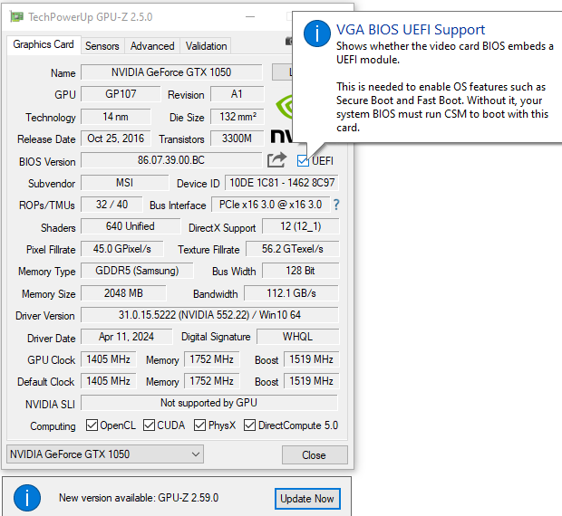

Eigentlich sollte die GPU mit UEFI Mode umgehen können. Aber anscheinend ist es nicht der Fall.
Ich weiß nicht was genau GPU-Z da zeigt. Das könnte nur sagen "die GPU hat ein UEFI BootROM. Aber ich habe keine Ahnung ob das auch aktuell genutzt wurde".
Würde sogar Sinn machen. Denn wenn du MBR ("legacy") bootest, gibt es meines Wissens keinen Weg für das OS UEFI Features zu nutzen. Insbesondere von der GPU. Weil dein BIOS sich komplett wie ein altes System ausgibt, vor den ganzen UEFI Features.
Edit:
Und ab Maxwell (900er) Nvidia GPUs waren UEFI BootROMs definitiv standard. Also war klar dass deine GPU eins hat. Nur scheint es halt nicht zu gehen mit entweder deinem BIOS oder deinem Monitor.
Edit2:
Die GPUs aus dem Alter haben klassischerweise einfach beides, ein Legacy und UEFI BootROM. Und das BIOS sucht sich aus welches es nutzen will. Die moderne Lösung dafür und die von deinem BIOS scheint zu sein: wenn CSM an ist, werden bei Auswahl immer Legacy BootROMs genommen. Und ohne CSM muss es das UEFI BootROM sein, weil nichts anderes geht.
Manche BIOSe haben, wenn der Modus Legacy+UEFI ist, noch einen weiteren Schalter für die Priortät der BootROMS (Legacy first oder UEFI first). So oder so, muss UEFI ohne CSM bei dir ausreichend gehen um die Win11 Anforderungen zu erfüllen.
Ich hab das Firmware-Update durchgeführt (welches auch nötig war) und habe jetzt auch eine Bildausgabe im Bios, wenn ich OS Configuration auf UEFI umstelle. Boot Mode wird in dem Fall ebenfalls automatisch auf UEFI umgestellt. Das Betriebssystem startet dann erwartungsgemäß nicht.
Heiß das, ich kann jetzt (nach dem Backup) die Konvertierung zu GPT vornehmen, Secure Boot aktivieren und auf Win 11 upgraden?
Reaktionen: s1ave77
Ja. Deine Hardware selbst scheint jetzt bereit dafür. Jetzt fehlt nur noch das OS.

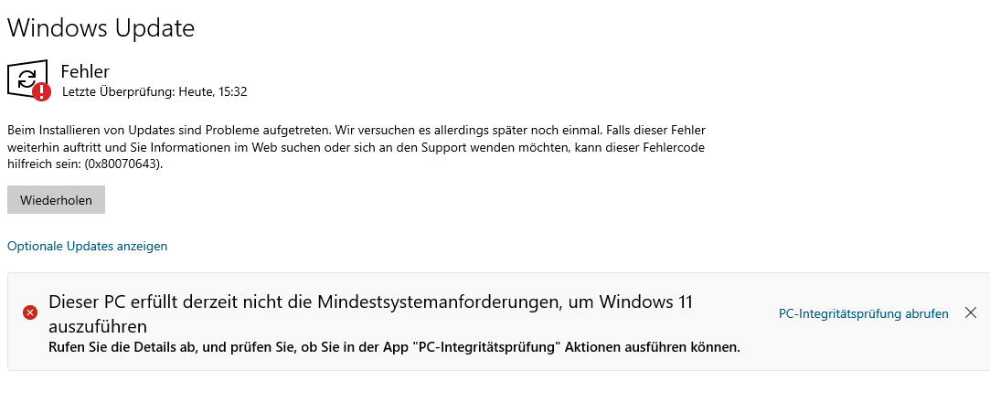

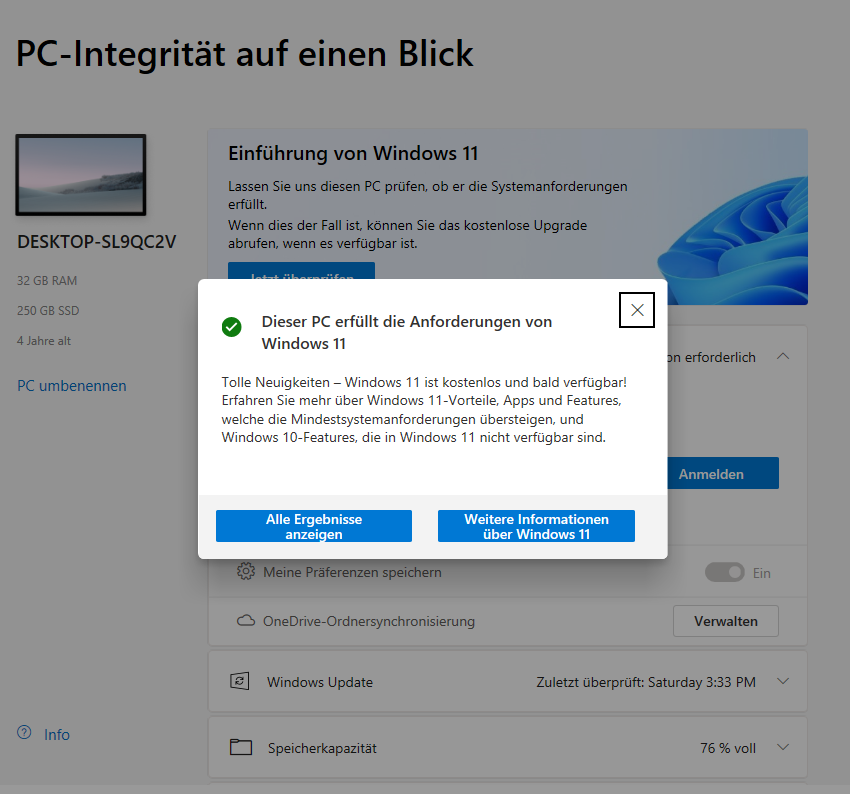

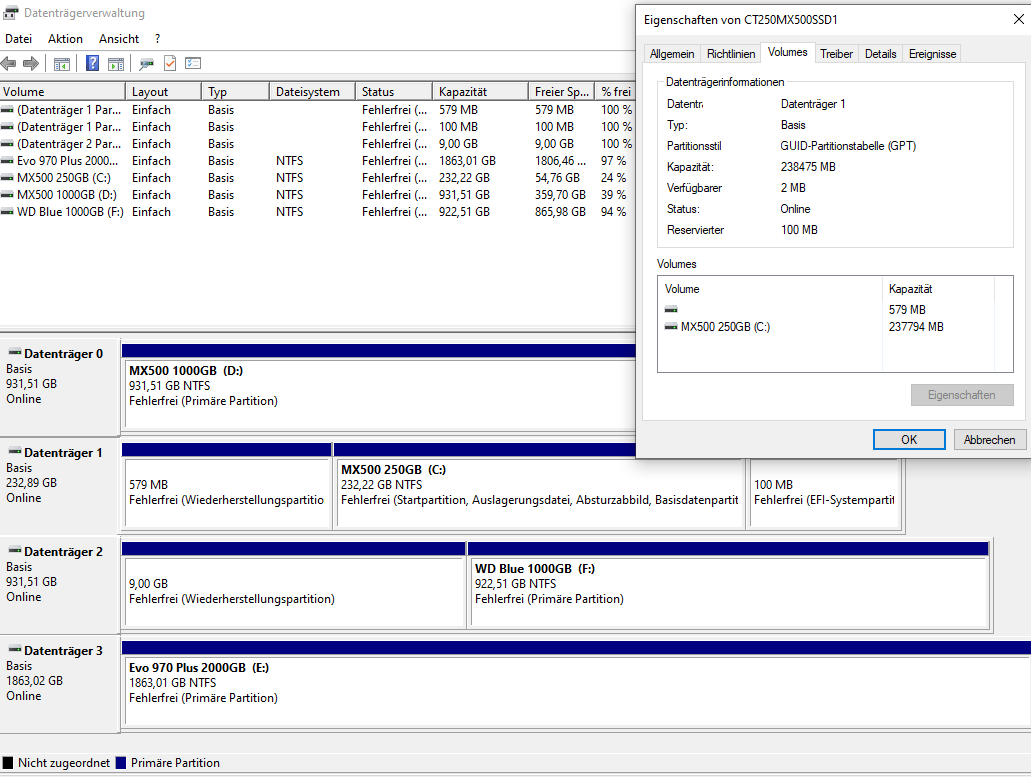

OK, ich habe die Festplatte jetzt auf UEFI-Modus mit GPT-Formatierung umgestellt. Es hat soweit auch alles geklappt.
Allerdings zeigt Win10 leider immer noch keine Möglichkeit zum Upgrade auf Win11 auf, obwohl die PC-Integritätsprüfung aussagt, das mein Rechner nun dafür geeignet ist :/
Secure-Boot ist aktviert.
Hat jemand eine Idee, woran das liegen könnte?
Erstmal: die Windows Update GUI ist nicht nur einstellungsarm, die ist auch strunzdumm, der hat keiner Bescheid gesagt, quais, daher verharrt sie im alten Stzaus Quo. Die ist echt dramatisch dumm manchmal :).
Da ist zudem ein Problem mit den Updates. Was ist da los?
wuselsurfer schrieb:
Da steht: verfügbarer Speicher = 2MB.
Das sieht eher nach der ESP aus. Bei dem Wert würde Windows freezen ;).
Das ist ein bißchen wenig für eine Systemumstellung.
Lösche mal alles, was nicht gebraucht wird
https://www.heise.de/download/product/treesize-free-1532
und verkleinere den Papierkorb.
Das muss ein Fehler sein. Diese 2MB stehen bei sämtlichen Festplatten drin. Auch bei der 970 Evo+, die über 1900 GB freie Kapazität hat.
Das Systemlaufwerk hat 55 GB frei.
Das weiß ich nicht, habe ich auch erst gerade gesehen. Erst vor ein paar Tagen wurden andere Updates anscheinend noch problemlos installiert. Scheint wohl dieses Update zu sein, dass Probleme bereitet.
Reaktionen: s1ave77
Das kannst du ignorieren :). Das ist das zickige WinRE-Update.
Wenn Windows Update streikt, nimm die In-Place-Upgrade-Route per Win 11 ISO, frisch vom MCT.
Ist eh stabiler und zuverlässiger als WU ;).
