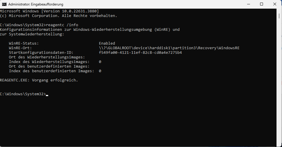

Kinkerlitzchen* schrieb:
2 Wiederherstellungspartitionen von Windows 10 und 11
Gebraucht wird nur die des laufenden Systems, so sie denn auch aktiv ist.
Ruf mal im admin CMD reagentc /info auf und poste den Output, dann sieht man die (eventuell) genutzte.
Dann halt nur die 3 genutzen klonen.

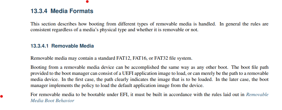

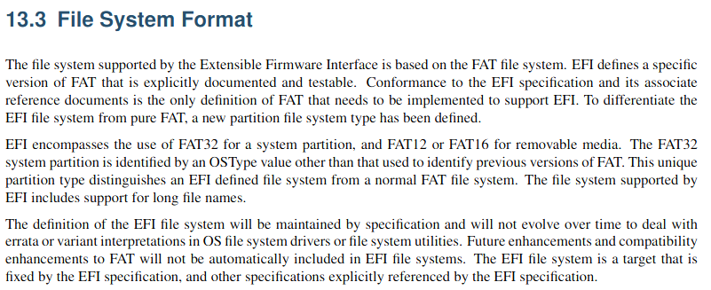

Es erfordert schon ein Genie, wenn ich explizit anspreche dass der Standard öffentlich ist, dann auf Wikipedia zu gehen und zu zitieren, was mit der Anmerkung [citation unreliable?] endet.
Hier ist der Standard selbst.
https://uefi.org/sites/default/files/resources/UEFI_Spec_2_10_Aug29.pdf
Da stehen dann auch so Sachen drin wie
Da werden sogar Gründe angegeben warum das so ist, wenn man selbst nicht genug in der Materie drin ist, warum man für eine Partition die letztendlich Bootloader enthält vllt nicht unbedingt einfach ein proprietäres, fremdes, nicht öffentlich dokumentiertes Dateisystem für dass man Treiber lizenzieren muss nutzen sollte. Nur ein paar Gründe, aber immerhin.
mae1cum77 schrieb:
Das System ist rein Datei-Basiert. Boot-Dateien erkannt und GPT = Boot.
Wenn du meine Texte auch liest sage ich sogar, dass vermutlich niemand in der UEFI Spec es verbietet das so zu können, nur dass es blöd wäre den Standard zu verlassen für Leute die am Standard interessiert sind. Und ich vermute mal Gigabyte etc. gibt in den Spezifikationen zum BIOS nicht an, dass sie NTFS können und welche Versionen und Features? So dass du es vorab nicht wissen kannst, ob und was geht und das individuell rausfinden musst, wenn du das Produkt besitzt? Ich habe kein Problem wenn du das für dich nutzt. Aber eine Software die installierbar sein will auf allen Plattformen, auch Notebooks etc. will zu Recht den Standard. Und der nutzt eben FAT.
Und nochmal, GPT ist nicht NOTWENDIG. Für NICHTS DAVON. Der Standard beschreibt auch wie man das mit einer ESP auf MBR machen könnte. Auch wenn ich das noch nicht in der Praxis erlebt habe. Aber auf externen Datenträgern ist das sogar normal. Weil dass was das MCT dir erstellt, ist nicht GPT.
Und "rein Datei-Basiert" schreit danach, dass man ein Dateisystem irgendwie involvieren muss, damit man Dateien auch zuverlässig auf jedem System wieder herausbekommt. Und siehe da, dass macht der Standard auch.
Ist auch irgendwie logisch. Wenn man die Screenshots aus der Datenträgerverwaltung mit Win10 und 11 vergleicht, dann ist Partition 3 neu hinzugekommen. Partition 1 kann dann wohl weg.
Reaktionen: s1ave77
Würde ich hier auch sagen.
Aber Achtung: Die Datenträgerverwaltung zeigt zwar die selbe Disk Nummer wie diskpart, aber zeigt keine MSR- Partition (die kleine 16 MB für 'spezielle' Fälle, was auch immer das ist, die braucht keiner).
Die verändert dann die Reihenfolge der Partitionen.
