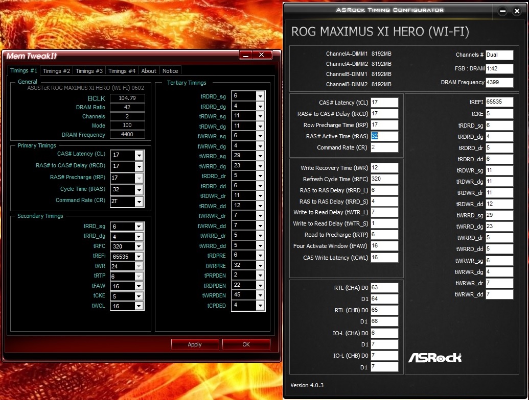

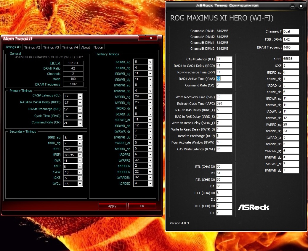

Hier mal nen Beispiel, TWR auf 11 eingestellt twrpre auf Auto.Laut Formel wäre bei twrpre 32 die twr 12.
und hier mal die twrpre 32 eingestellt, twr Auto.Das hier kostet mich auch wirklich Punkte in TimeSpyCPU und nicht wenig.

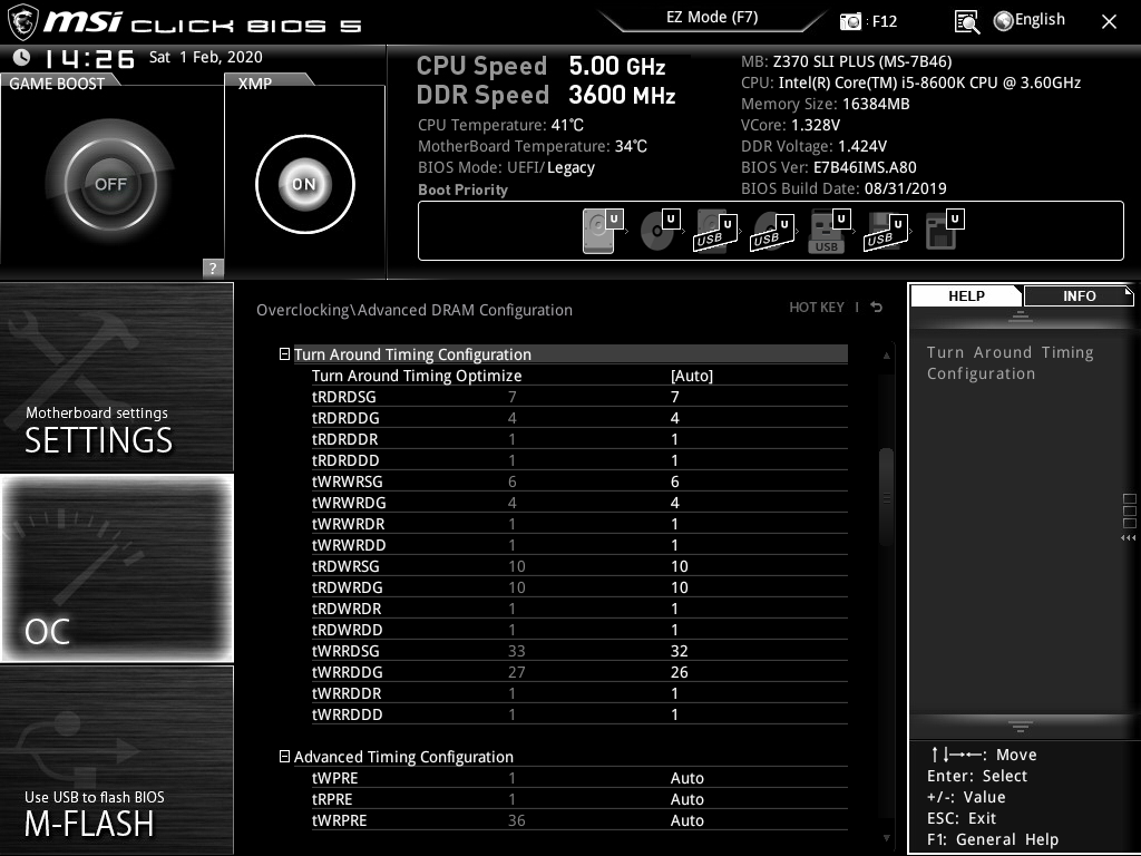

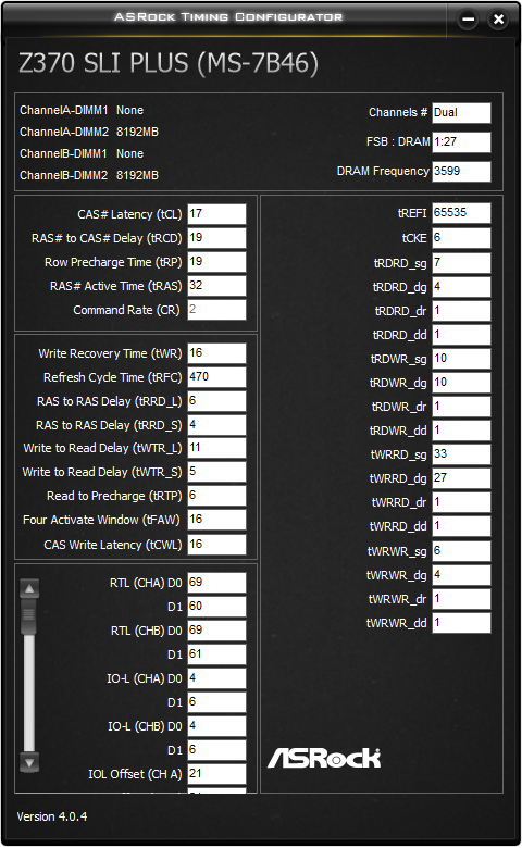

So, zwei Raid-Wiederherstellungen und eine weitere Windows-Neuinstallation später mal die aktuellen BIOS- und ASR TC-Werte.
PhoenixMDA schrieb:
Das Board korrigiert im Zweifelsfall auf das was es "brauch", ob der Asrock Timing Konfigurator richtig ausließt weiß ich ehrlich gesagt auch nicht.
R1c3 schrieb:
Die anderen Timings haben vorher auch schon gestimmt, denke nicht dass das Tool falsche Werte ausliest auf nicht-Asrock Boards, oder kam das Thema auch schon anderswo auf?
Bitte beurteilt selbst:

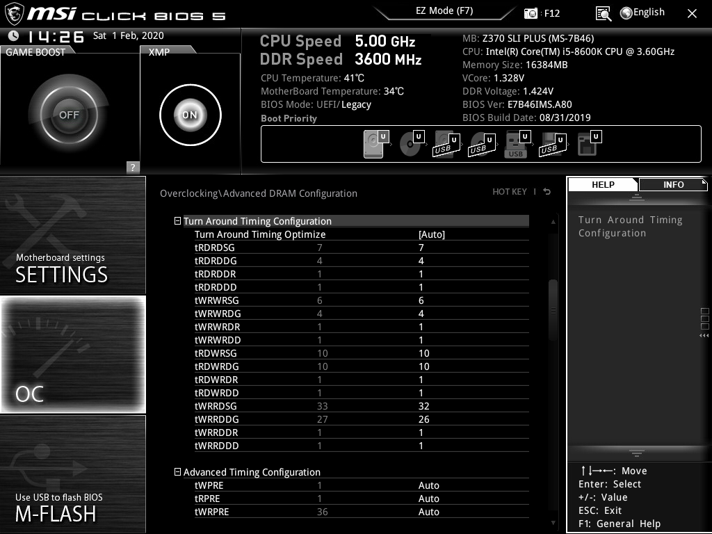

tWTR_L und tWTR_S sind auf 10 und 4 eingestellt; das Board nimmt das an.
tWRRD_sg und tWRRD_dg stehen auf 32/26, was rechnerisch zu 10/4 passt. Das Board macht 33/27 daraus.
ASR Timing Configurator übernimmt die anliegenden 33/27 von tWRRD_sg und tWRRD_dg, zeigt aber anstatt der eingestellten und anliegenden 10/4 von tWTR_L und tWTR_S die Werte 11/5 (was rechnerisch zu 33/27 passt).
Es gibt aber aktuell kein Problem damit, ich kann das so lassen. Bin auch zuversichtlich, heute fertig zu werden, Tests sehen bisher gut aus. Ich schreib dann noch mal 'ne kurze Zusammenfassung. Wieder mal. ;)

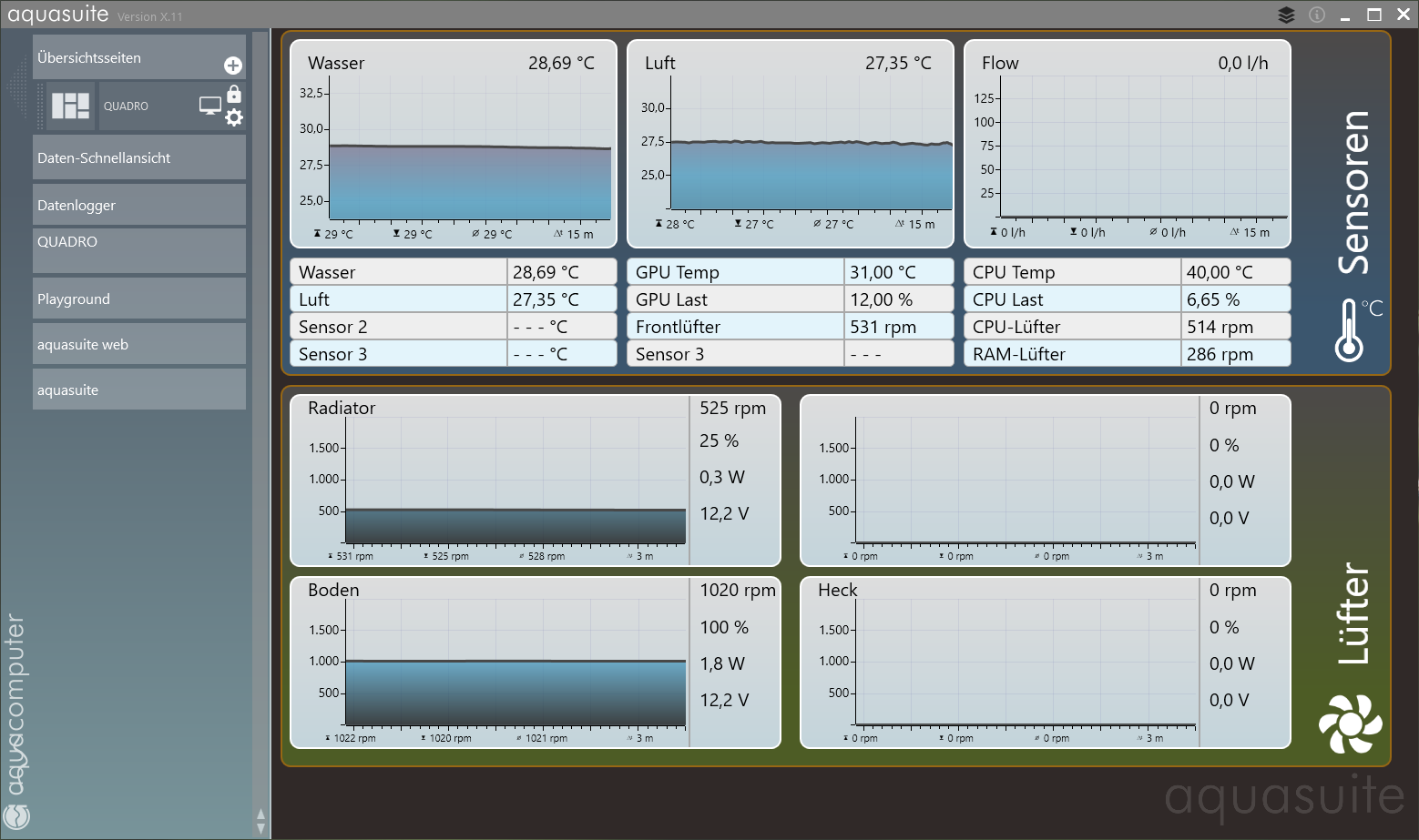

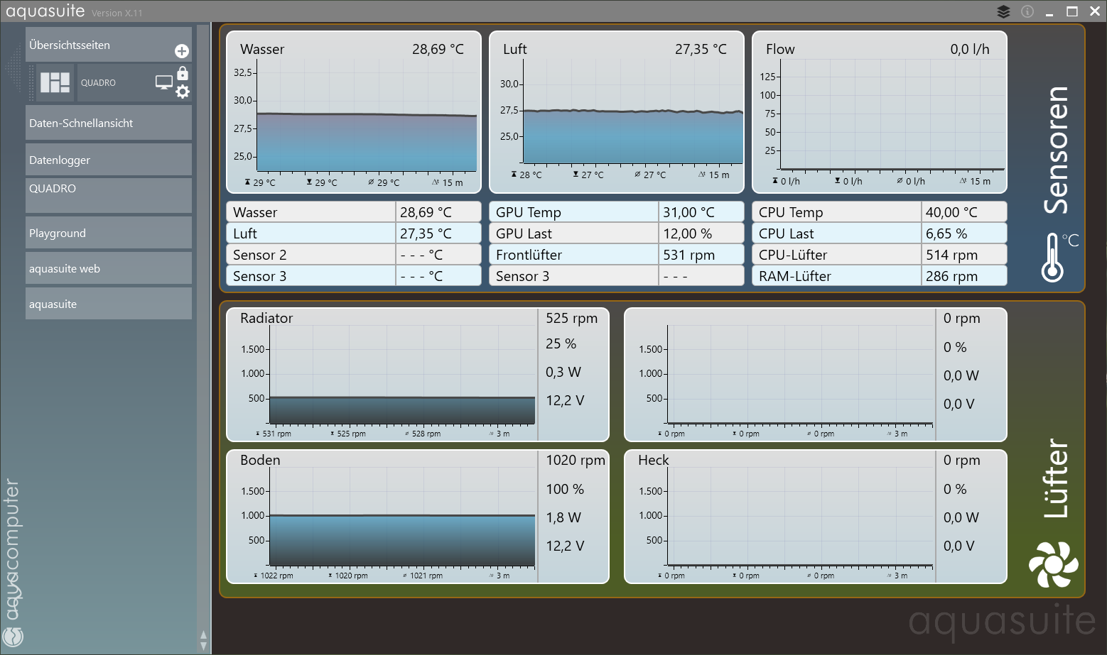

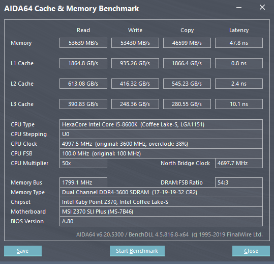

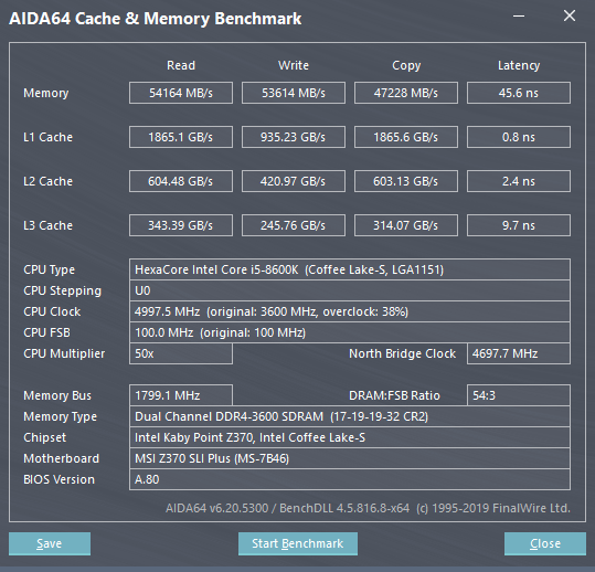

Hab den Übeltäter gefunden, der mir die Latenz versaut: Es ist der Windows-Dienst "Aqua Computer Service", den die WaKü-Software aquasuite meiner Lüftersteuerung Quadro einrichtet.
Gestarteter Dienst:
Beendeter Dienst:
Neben schlechteren Durchsatzwerten sind das gut 2 ns Latenz, die der Dienst klaut. :mad: Blöd: Die Aquasuite läuft zwar auch ohne den Windows-Service, die Softwaresensoren funktionieren dann aber nicht mehr (im Bild die Werte "GPU-Temp" bis "RAM-Lüfter"; die kommen alle von HWiNFO, denn der aquasuite-eigene Hardware Monitor ist bereits inaktiv gestellt).
Wie lösen das die anderen Wasserkühler hier, die einen Quadro oder Aquaero einsetzen?
