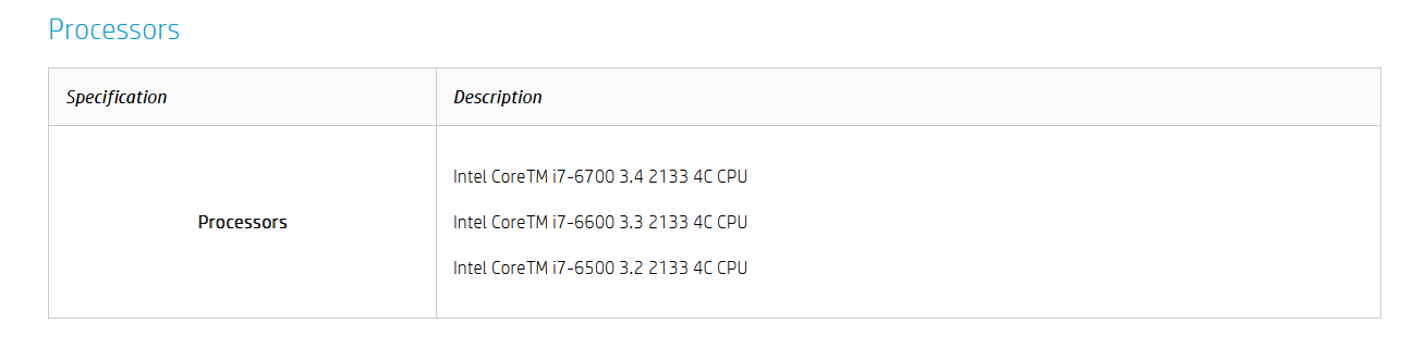

ich hab hier einen HP-Z240-SFF mit i7-6700 (Skylake) stehen, welcher zudem 64GB DDR4-2133MHz eingebaut hat. …Ich könnte nun an einen Kaby-Lake Xeon (V6) herankommen. Kaby-Lake funktioniert offiziell auch im Z240, nur wird bei der CPU nicht mehr von RAM mit 2133MHz gesprochen, sondern ausschließlich von 2400MHz.
Weiß also jemand, wie und ob überhaupt mein RAM weiterverwendet werden kann? (Dieser ist offiziell 2133MHz-RAM.)

Das Upgrade auf Kaby-Lake funktioniert auf alle Fälle - das habe ich auch in offiziellen HP-Dokumenten gefunden und folgendes Video zeigt sogar das Upgrade. War mir eben nur beim RAM unsicher.
