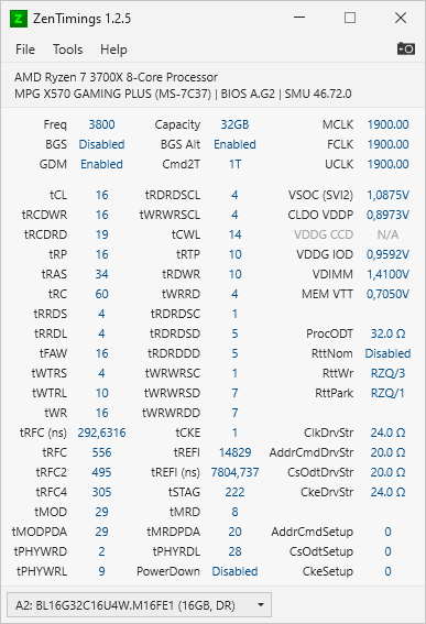

Ich konnte bei mir nach dem BIOS Update das RAM OC wie sonst auch normal eingeben. Habe aber die Beta-Version drauf, ob die bei der Release noch was geändert haben kann ich nicht sagen.
