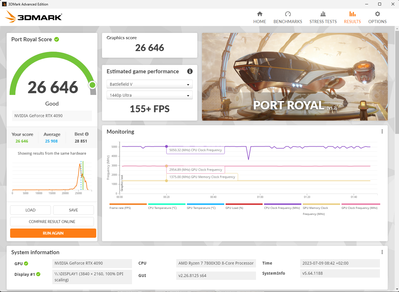

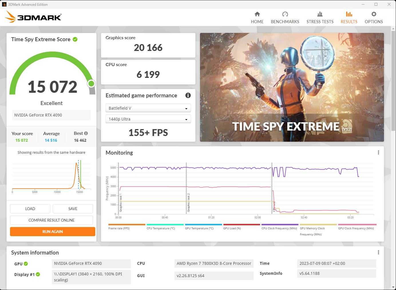

Update und Vergleich zum 29.Oktober 2022 (to be ergänzt)
Für mich lohnt sich folgendes am besten mit der 4090 und dem 5800x3d, getestet mit dem Metro Exodus Benchmark auf "alles an und maximal hoch"
OC um ca 200Mhz, sodass
0.875 @ 2500mhz in der Curve liegen, also kein zusätzliches Verschieben
PL 100
Im Treiber fps Cap auf 60hz
Hier nochmal ein paar Vergleichswerte:
Max W/ Durchschnitt W/ Max fps/ Min fps/ Durchschnitt fps
Komplett Stock, 2610-2775mhz 446W / 330W / 108 / 62 / 78 (Durchgehend im PL)
Komplett Stock fps cap 60 2610 - 2790mhz 438W / 291W / 60 / 60 / 60
Komplett Stock DLSS Q 445W / 321W / 169 / 76 / 114
Komplett Stock DLSS Q fps cap 60 314W / 209W / 60 / 60 / 60
Stock mit PL 75% 1950-2810mhz 340W / 260W / 99 / 55/ 70
Stock mit PL 75% fps cap 60 2235-2790mhz 336W / 252W / 60 / 55 / 59.1
Stock mit PL 75% DLSS Q 336W / 255W / 163 / 74 / 107
Stock mit PL 75% DLSS Q fps cap 60 313W/ 208W / 60/ 60 / 60
0.875 @ 2500mhz 378W/ 260W / 102 / 58 / 73
0.875 @ 2500mhz fps cap 60 357W / 227W / 60 / 58 / 59,9
0.875 @ 2500mhz DLSS Q 344W / 240W / 161/ 70/ 107
0.875 @ 2500mhz DLSS Q fps cap 60 231W / 156W / 60 / 60 / 60
Unterm Strich ist OC mit UV dem Stock, als auch dem Stock @ 75 PL überlegen, entweder mehr fps oder weniger Verbrauch. Gegenüber PL 75% nicht sehr viel, jedoch mit DLSS und fps cap auf jeden Fall.
Mein Fazit:
OC lohnt sich
UV lohnt sich
PL lohnt sich definitiv nicht, nicht zusätzlich zu UV, allerhöchstens bei Leuten die es einfach haben wollen
fps Cap lohnt sich sehr
DLSS lohnt sich abermals sehr, sofern optisch keine Katastrophe, ist aber spielabhängig.
Reaktionen: Buggs001, tomcat66 und OZZHI

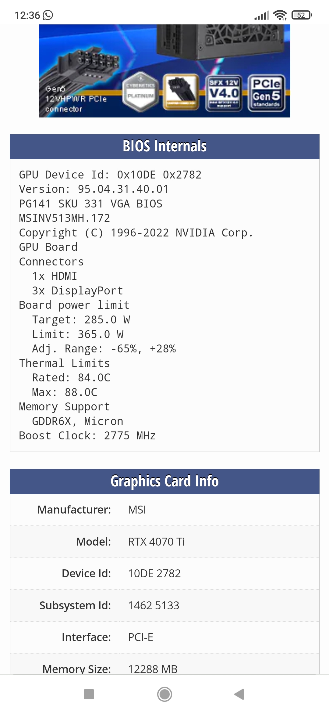

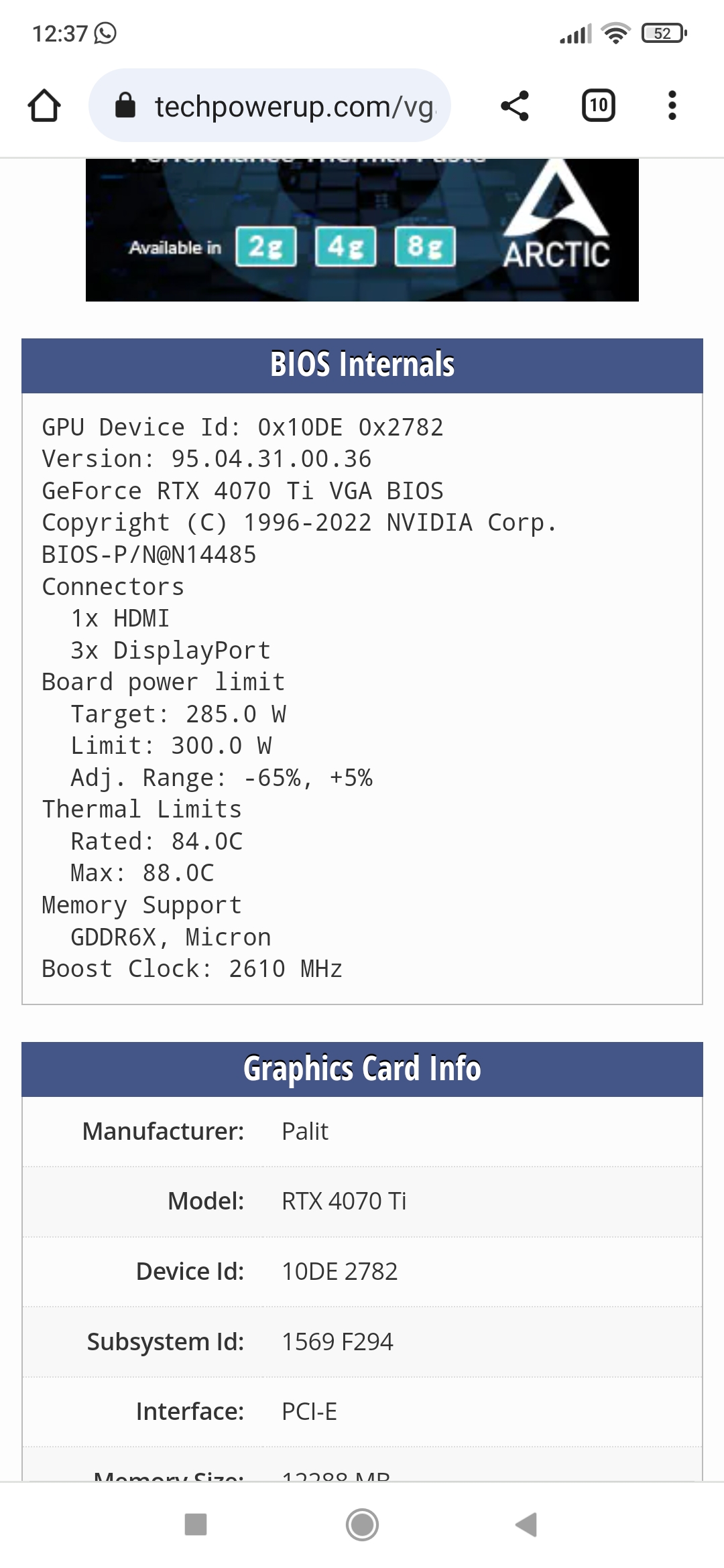

Hallo hat hier schon jemand ein Bios Flash vorgenommen?
Ich überlege ob ich das bei meiner Palit 4070 TI gamerock Classic mache weil sie gerade bei 30 % Lüftergeschwindigkeit ein hörbares auf und ab Summen hat. Ich habe in anderen Foren 2 Beiträge gefunden.
Im CB Forum hat schon jemand das MSI Suprim Silent Bios geflasht. Damit kann man die Lüfter mit 900 U/Min anstatt mit 1150 U/Min laufen lassen, wodurch sie unhörbar sind.
So , meine Gamerock 4080 läuft jetzt flüsterleise mit 910-950 U/Min mit dem Silent Bios der SuprimX.
Das waren zwei Posts von anderen.
Ich habe das jetzt auch vor. Vielleicht summt meine gamerock auch nicht mehr bei 900rpm. Mir geht es alleine nur um die niedrigere Drehzahl. Meine Karte hat ein Dual Bios.. Wenn ich das Bios im Silent Bios flashen würde und es fehlschlagen würde! Würde die Karte wieder ganz normal im Performance Modus laufen oder kann man seine Karte durch ein Flash ganz kaputt machen? Dann wäre mir das Risiko zu groß. Wenn die Karte aber wieder laufen würde, wenn ich aufs Performance Bios Switche, würde ich es versuchen. Kann mir einer eine gute Anleitung geben wie man das am besten macht?
Danke.
Ja, wenn Du das eine Bios zerhackst, dann sollte das andere noch laufen.
Jede Anleitung ist ne gute Anleitung, der Prozess ist seit Pascal der gleiche. Der Link zum Flashtool auf der 1. Seite enthält sogar eine Anleitung.
Reaktionen: Experte18
OK danke. Habe gesehen das die suprim x 4 mal 8 Pin Adapter braucht. Bei meiner palit brauche ich nur 2. Sollte ich lieber ein BIOS einer anderen Karte suchen die auch nur 2 8 Pin Adapter braucht und eine niedrigere lüftergeschwindigkeit hat? Oder ist das egal? Ich werde meine Karte eh undervolten. Das Powerlimit wäre dann um 65 Watt höher und der boost Takt.
