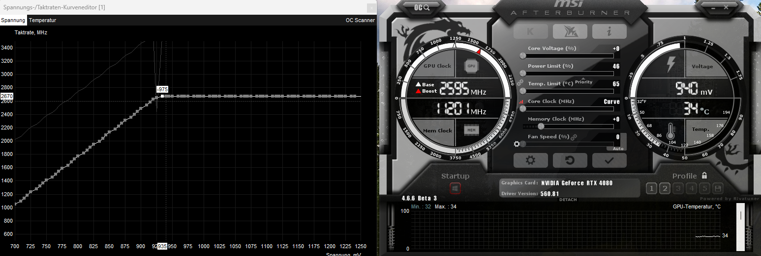

Komischerweise kann ich ja weniger einstellen im UV aber er geht nicht unter 940mV. Kann ich das noch irgendwie erzwingen?
Die gestrichelte Linie im Afterburner verschiebt sich auch immer mal. Mal bei 940, 945 oder 950. Keine Ahnung warum die Karte da so reagiert. Würde gerbe weiter runter zum Test.
Zeig doch mal deine Kurve.
Denke das ist eher ein Anzeigefehler, habe ich auch, vergleiche ich den Verbrauch von meinen 3 Profilen, 900mV, 950mV und 1000mV, dann ist da ein signifikanter Unterschied, den es ja nicht gäbe wenn die 900 nicht greifen würden.
