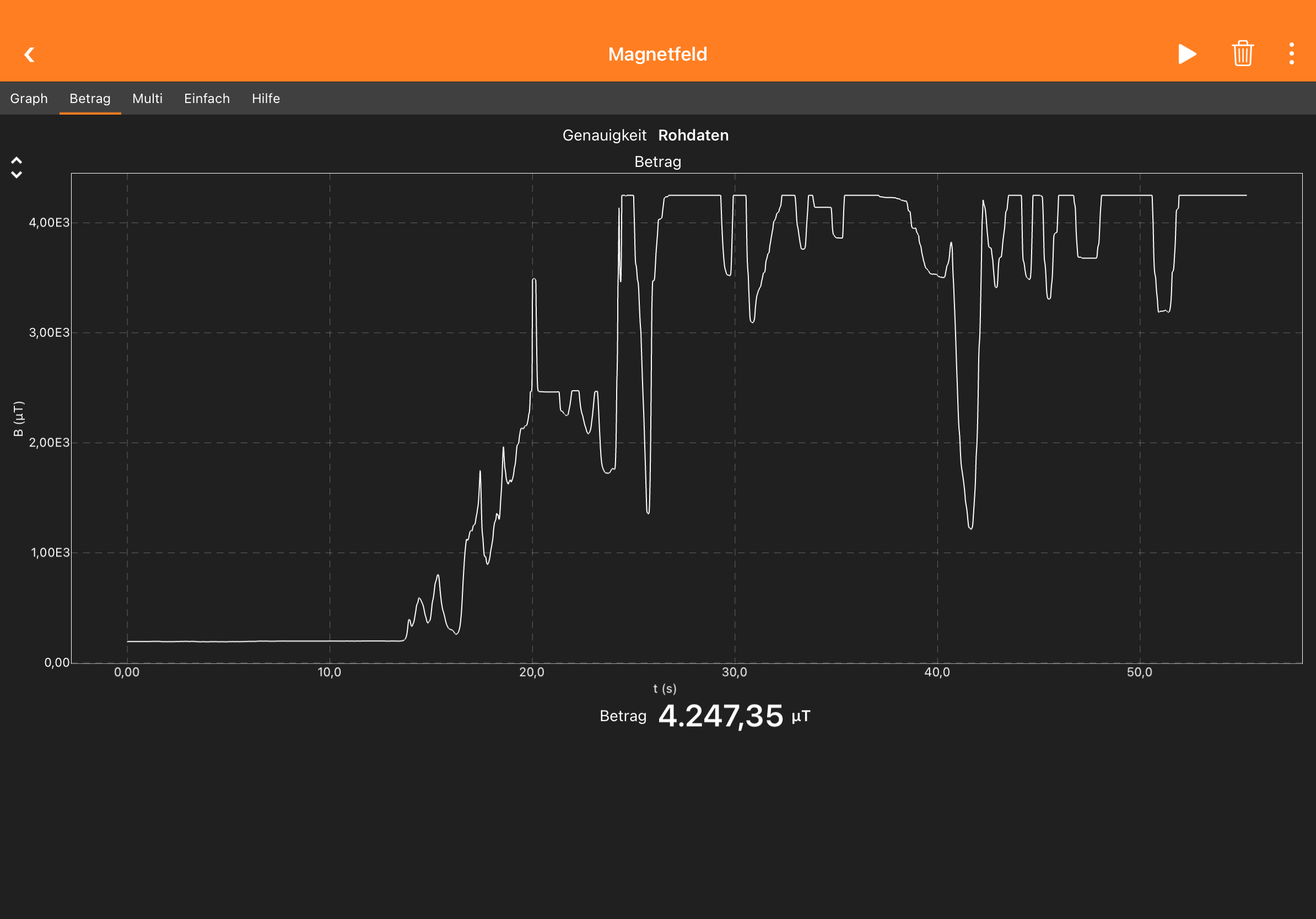

Sicherlich nicht wissenschaftlich genau mit der App "Physics Toolbox Magnetometer" konnte ich maximal bis 3000 µT mit den Magnetometer im iPad messen, wenn ich damit mein iPhone 12 Mini abfahre. In der Regel eher so ~2000 µT.
1000 µT = 1 mT.
Also bekommt man mit viel Übung und Glück gerade so (laut der oben verlinkten Tabelle) eine billige Parkhauskarte damit platt. Und auch erst dann, wenn man diese über die iPhone Rückseite reibt. Nur kurz drauflegen reiht da nicht.
Nur zur Einordnung: Ein Kühlschrankmagnet ist dort mit 50 mT, also 50000 µT angegeben. Das passt auch zur "Stärke" der magnetischen Haltekraft im iPhone: Kaum vorhanden.
Hier mal ein paar Messdaten aus der o.g. App
Edit: Mit einer anderen App, die die Rohdaten auslesen kann, komme ich auf einen Peak von 4200 Microtesla.
Es scheint so, dass ab 3000 Microtesla die Kalibrierung vom ipadOS den kalibrierten Wert nullt. Die Rohdaten gehen jedoch darüber hinaus.
1000 µT = 1 mT.
