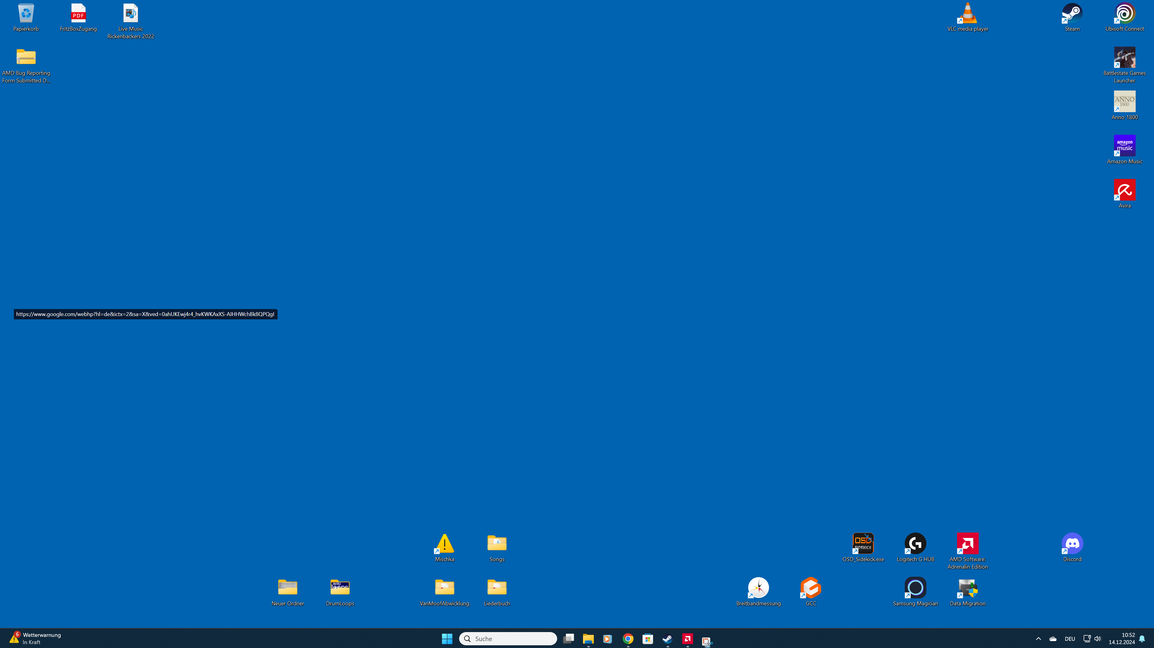

Seitdem läuft a) mein Prozessor sehr warm (>80° bei ca 35% Auslastung- das war mit der Geforce definitiv nicht so!) und es erscheinen immer wieder Internetadressen/links direkt auf dem Desktop, die ich nicht anklicken kann, oder bewusst besucht hätte.
Bei sowas wären Beispiele sinnvoll... Screenshots kann man hier auch direkt hochladen.
??? Kannst du das näher erläutern? Auf deinem Desktop erscheinen einfach so ICONS mit Internetadressen auf dem Desktop? Ohne das du etwas machst? Das hört sich nach Virus an?

Zu dem anderen problem würde ich erst mal schauen, woher diese links her kommen.

Zu den links auf dem desktop werde ich sobald wieder einer erscheint einen Screenshot machen! Es ist ein schwarzer frame/Balken mit einer komplett ausgeschrieben URL, man kann es nicht anklicken oder irgendwas damit machen, es überlagert einfach den desktop. Öffne ich ein programm/ einen ordner wird der link zwar überdeckt, ist aber immer noch da.
Ich habe ein AV Programm (Avira Premium) und das findet nix...
So, da ist mal so ein screenshot.

..ein screenshot.

Es ging doch um den Link der da angezeigt wird. Das sieht mir nach Renderbug aus dem Chrome aus.
Entferne mal die AMD als auch die Nvidia Treiber mit DDU und installiere die AMD Treiber dann sauber neu, dann sollte das auch weg sein.

dms schrieb:
ich glaub den Desktop wollte keiner -
Also ich bin froh, dass er davon ein Bild gemacht hatte. Denn ich hab bis jetzt so etwas nich nicht gesehen.
Ob das was mit den GPU treibern zu tun hat, glaub ich nicht wirklich, aber ein versuuch kann nicht schaden.
Ich hab das schon als Bug ausgelöst durch Browser in Verbindung mit 3D Beschleunigung gesehen. Das kann passieren wenn man Grafiktreiber bzw. Hersteller wechselt. DDU sollte das beheben.

Nachdem ich mit DDU (danke für den Tipp) alles komplett bereinigt und neu aufgesetzt habe kommt es nicht mehr zu den beschriebenen Links auf dem Desktop.
