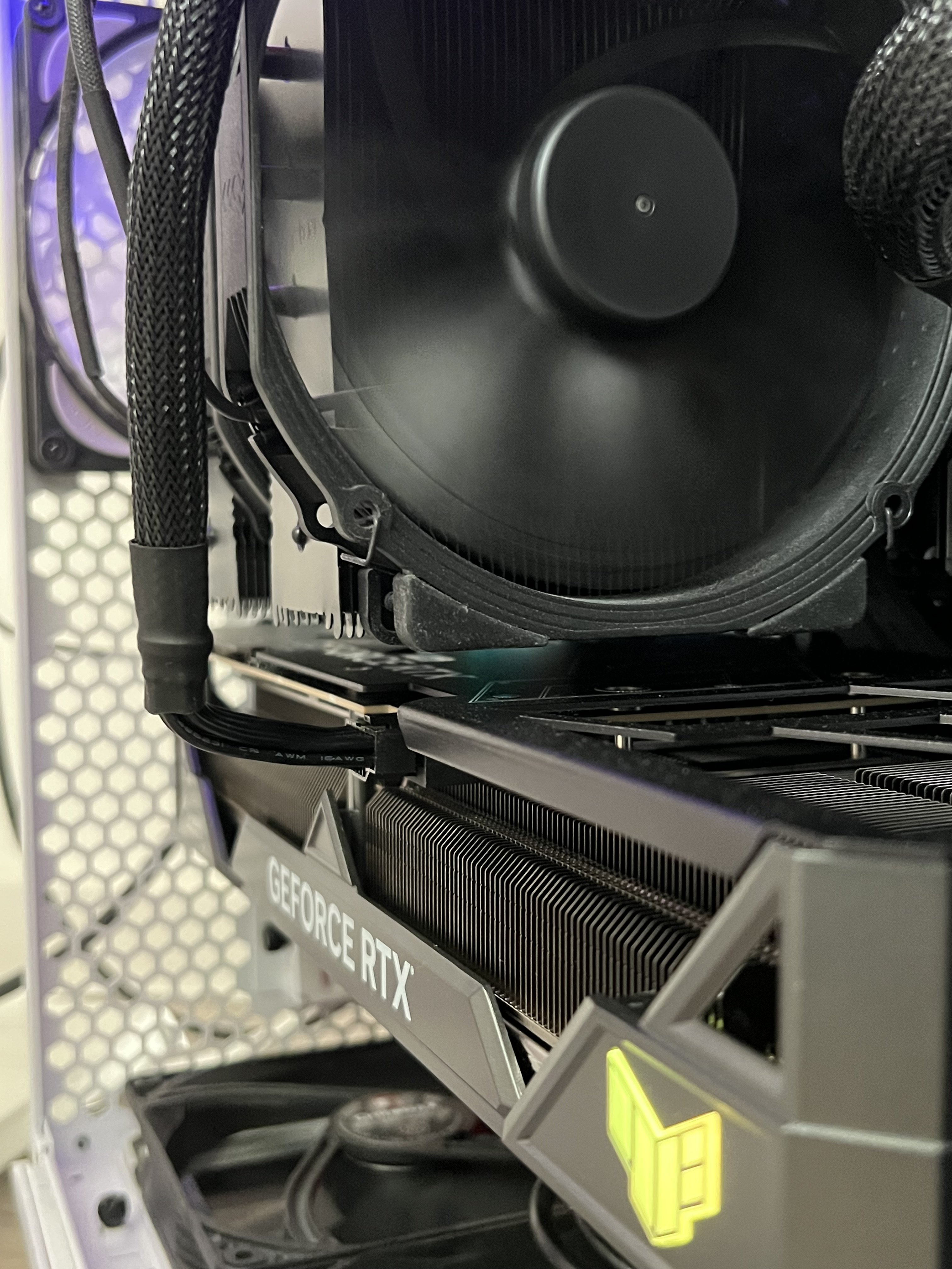

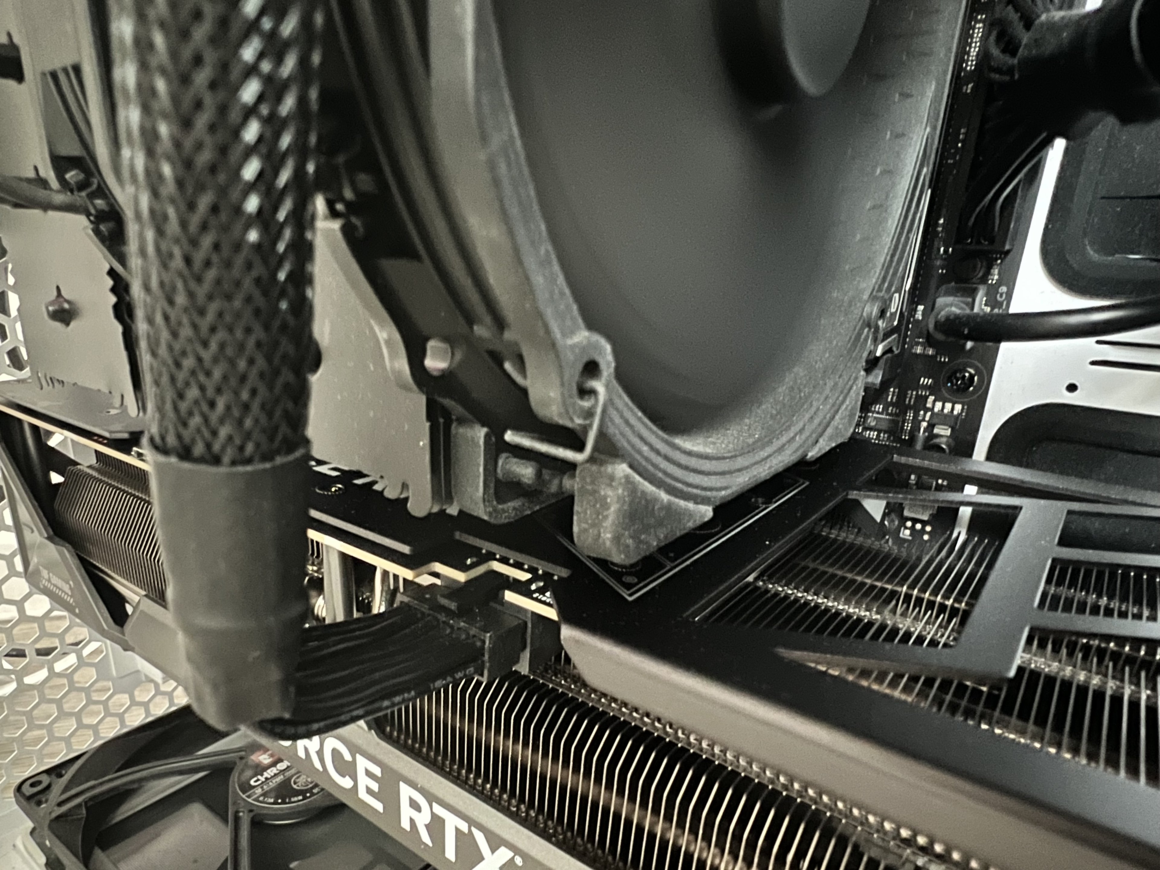

Ich habe heute meinen be quiet-Adapter erhalten und an meiner 4090 TUF angeschlossen. Habe keine Probleme mit dem Kabel, habe es allerdings so weit wie möglich außen gebogen. Im Anhang ein paar Fotos dazu.
Zudem keinerlei Beschädigungen am Nvidia-Adapter gehabt (Karte seit 10 Tagen im Einsatz).
Es geht primär darum, daß auf den äußeren Kontakten keine Spannung drauf ist, wenn es um die Ecke geht. Hinter dem Sleeve sind die Leiter nämlich alle gleich lang.

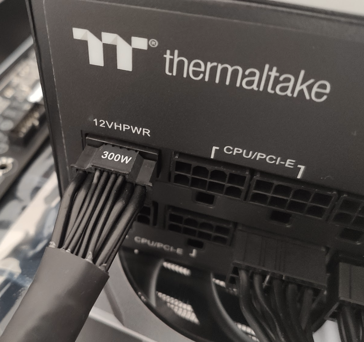

Ich bin gerade dabei meinen neuen PC zusammenzubauen. Die letzten Komponenten sind Netzteil (Thermaltake Toughpower GF3 850 Wm ATX 3.0) und GPU (Asus TUF 4090 OC).
Jetzt steht auf dem beim Netzteil beiliegendem 12VHPWR Kabel 300 W...
...und ich habe jetzt erst gelesen, dass es da verschiedene gibt.
Was heißt das jetzt? 300 W wird ja ein bissl knapp. Brauche ich ein anderes Kabel? Hätte ich bei dem Netzteil eine Nummer größer nehmen müssen?
@Stelle Dadurch dass das Kabel lediglich die Signale von den Sense-Leitungen vom Netzteil zur Grafikkarte weitergibt, wird die Leistung, die über das Kabel abgegeben werden kann, nur vom Netzteil beeinflusst.
Dazu schreibt Thermaltake, dass 450 W möglich sein sollen. Du wirst es wohl auch mit Software-Tools feststellen können, was das Limit ist. Ich weiß nicht, ob man es direkt auslesen kann, aber über den Slider vom Power Target im MSI Afterburner kannst du das feststellen.
Wenn du also den Slider z.B. auf 50 % stellst und du in das Power Limit bei höherer Auslastung gelangst, kannst du mittels der aktuellen Leistungsaufnahme auf das Power Limit in Watt zurückrechnen (Faktor 2).
