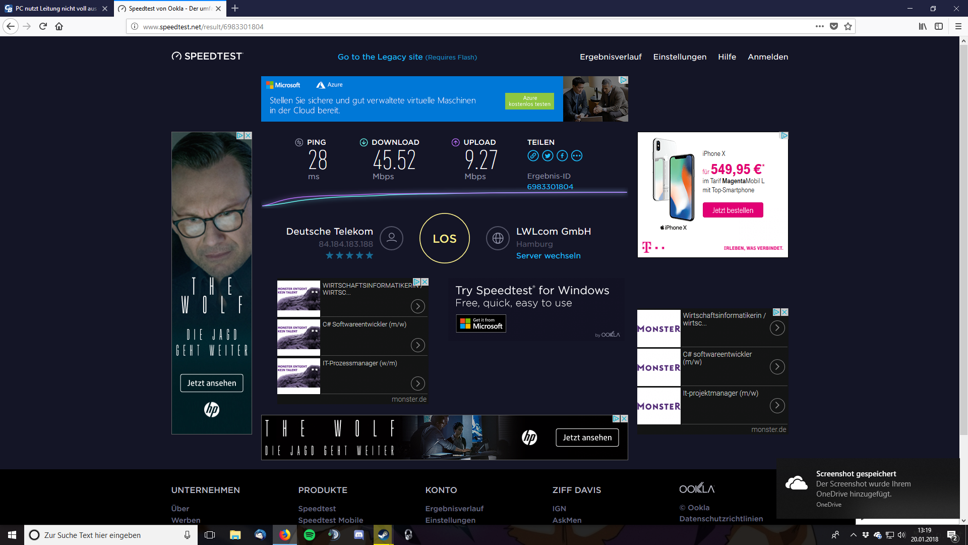

Moin,
ich hoffe, dass mir hier irgendwer weiterhelfen kann.
Mein PC lädt schon seit Tagen nur noch mit einer Downloadrate entsprechend einer 16k Leitung, obwohl
wir eine 50k Leitung haben. Die Fritz Box gibt an, dass die 50k ankommen würden und an der PS4 kann ich über
WLan auch die 50k ausnutzen, aber am PC mit DLan wie gesagt nicht.
Da ich mich diesbezüglich null auskenne, bräuchte ich eure Hilfe sofern ihr noch irgendwelche Daten oder sonst
etwas benötigt.
Wir haben eine 50k VDSL Leitung.
MfG
1stNox

Habe das DLan resettet und es geht wieder.
Vielen Dank! Ich vermute mal, dass es damit zusammenhang, dass in ner Steckdose, die sich mit der Steckdose des DLan Steckers am Router das Stromnetz teilt, eine leere Mehrfachsteckdose drinne steckte, die im Winter den Geist aufgegeben hat, denn als ich diese rauszog, fing der DLan Adapter gleich an rot zu leuchten.
Nochmals vielen DANK!
