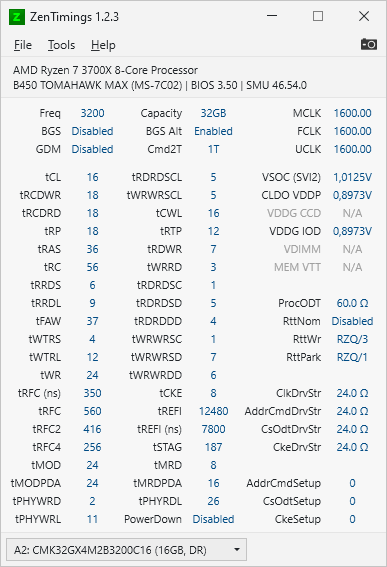

Ich hatte jetzt eben alles auf eben alle die Spannungen auf Default gestellt und nur VSOC auf 1,1V gestellt. Danach war mein PC komplett tot. Lüfter laufen, keine Ausgaben auf dem Bildschirm. Ich musste einen kompletten CMOS-Clear machen. Ist das normal?! Oder gibt das irgendwelche Aufschlüsse, wenn mit VSOC 1,1V nichts mehr funktioniert?
Ich probiere es jetzt mal mit diesen Einstellungen:
Unter Windows in ZenTimings wird das dann folgendermaßen angezeigt:
