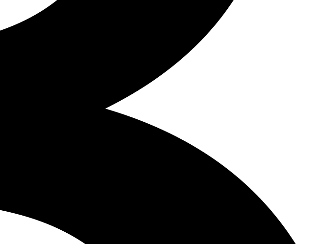

Ich würde augenscheinlich zu Adobe Illustrator raten (das ist Vektor basiert) -Sachen die damit nicht gehen, erledigst du weiterhin mit Photoshop - und schwups ist das Plakat fertig! :)
als das ist jetzt ein Ausschnitt (100%) von einem "B" mit Schriftgröße 1296 pt (größer geht es sowohl in Photoshop als auch Illustrator nicht) - wie du siehst pixelt es nirgends auf ;)
mit "Transform" habe ich das "B" nochmal um den Faktor ~4 vergrößert (es hatte dann die Größe von 4800 pt) - ebenfalls kein aufpixeln :)
nichts ist unmöglich, zumindest bei PS :D ;)

@Loopo:
Hab mal das Gleiche versucht nachzuvollziehen.
Neue Datei, Bildgrösse 200cmx60cm, "S" Schriftgrösse 1296 pt.
Hier mein "pixeliger" Ausschnitt bei 100%:
hm, Antialiasing hast du beim Buchstaben aktiviert ? ansonsten sieht es eigentlich eh nicht so grob aus
Antialiasing war (bewusst) nicht aktiviert um es dir zu zeigen.
Bei Corel Draw kann man beliebig Reinzoomen (ohne AA) und die Kanten bleiben 1000% nicht-pixelig. Vielleicht mache ich was falsch ? Hab aber in Photoshop keine Einstellungen bewusst umgestellt oder verändert... sollte alles auf Default sein.
Hier nochmals ein Ausschnitt MIT Antialasing, sieht nicht besser aus, einfach "Antialiased" :)
lol, also wenn du AA ausschaltest, ist es doch kein Wunder wenn es aufpixelt :D
beim 2. Bild hast du aber reingezoomt, sonst wäre es nicht so grob
Ich bin ja absolut kein Corel Fan, aber in dieser Hinsicht überzeugt mich Photoshop echt nicht :)
Bei Corel gehts auch ohne AA, und sogar bei 1600% reinzoomen KEIN einziges Pixel zu sehen. Bei meinem 2. Photoshop Pic habe ich glaube ich auf 200% reingezoomt. Dazu kommt dass bei einem 200x60cm Plakat in Photoshop das File 1.2MB gross ist, bei Corel Draw ist es 12kb (!!) (weisser BG, schwarze Schrift "Test").
Ich lasse mich aber gerne überzeugen! :D
Hier ein Ausschnitt aus Corel Draw bei 400000%iger Vergrösserung.
wenn AA deaktiviert ist, pixelt es auf, wenn es dennoch nicht aufpixelt ist AA aktiv, so einfach ist das :p
was die Größenunterschiede betrifft, kommt es auf die Art und Weise an, in der das ganze Dokument angelegt und gespeichert wurde, aber liegt grundsätzlich mal einfach darin, dass Corel Draw ein vektororientiertes Programm ist und Photoshop ein pixelorientiertes
Ja aber bei mir pixelt es ja auf obwohl AA aktiviert ist. Naja scheint kein Ende zu nehmen die Diskussion :)
Ich glaub es dir einfach mal :cool_alt:
