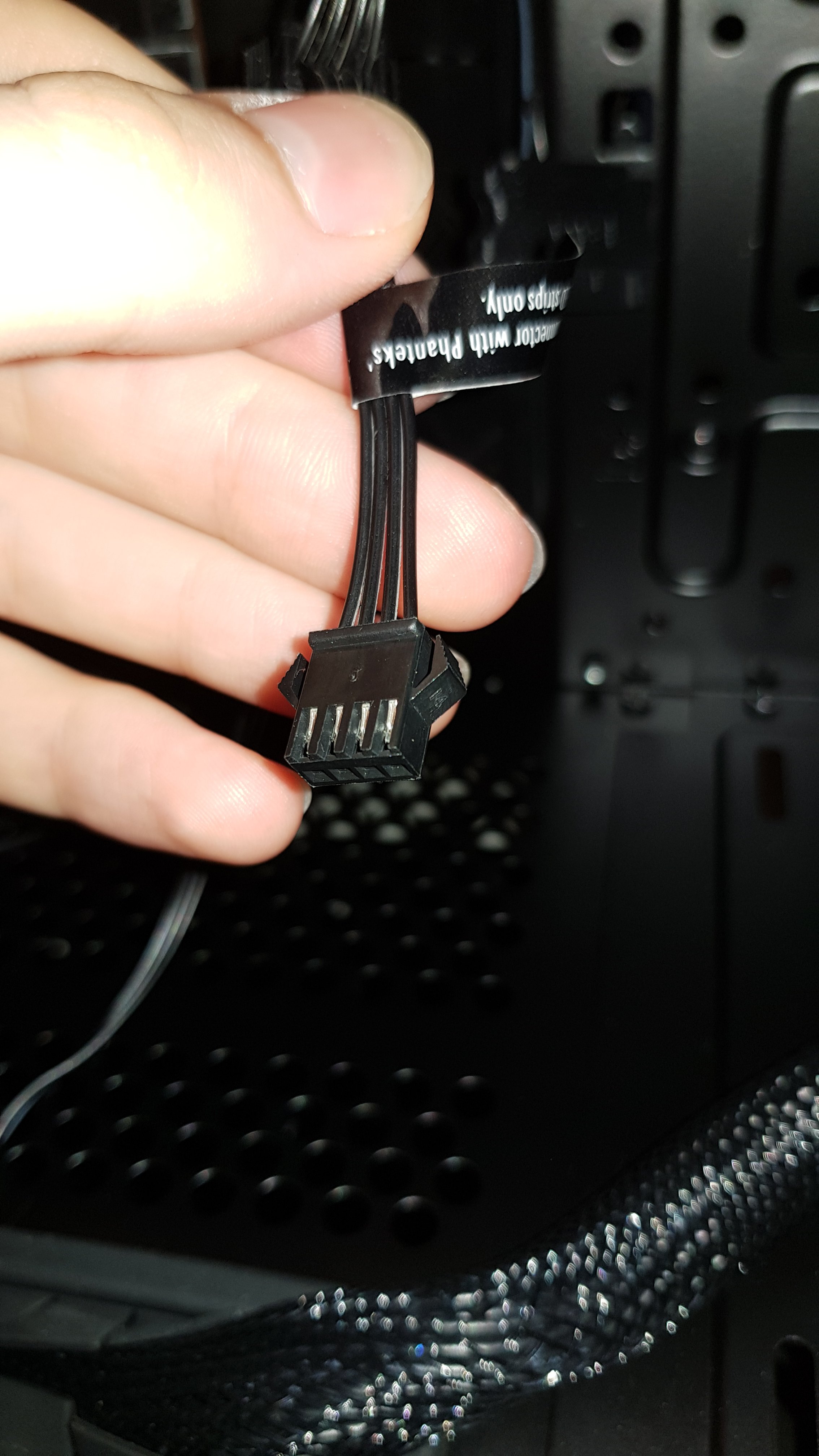

Von diesen beiden Kabeln weiß ich z.B. nicht ansatzweise, für was die da sind und wo die rein müssen:
Das müssten Lüfterkabel sein.
Auf der Rückseite haben die 2 Nippel, oder?
Reaktionen: Montero77
@Montero10 Die Kabel die du da in der Hand hast sehen mir nach 3 Pin Gehäuselüfter Kabel aus, bzw. wäre auch Lüftersteuerung möglich.
Die beiden Kabel haben jeweils 2 Nippel ja. Also vermute ich jetzt mal, die gehören in die Anschlüsse "SYS_FAN1" und "SYS-FAN2", die haben zwar 4 Pins aber da passen sie zumindest rein... :D
Ja wenn die Kabel zu den Lüftern gehen wird es wohl für diese sein. Tun sie es nicht, gehören sie zum RGB Schalter , sollte sich eigentlich identifizieren lassen.

GIGU schrieb:
Soweit ich das bei deinem Tower sehe, ist dein ON Knopf oben verbaut. verfolge doch einfach die Kabel die von diesem Knopf her kommen.
Unter anderem dieses Kabel mit der Aufschrift "Connect this connector with Phanteks Multi-color LED strips only." kommt vom Powerbutton und ist noch nicht verkabelt, hab da jedoch keinen blassen Schimmer, wo das rein muss...
Sie gehen tatsächlich zu den Lüftern.
