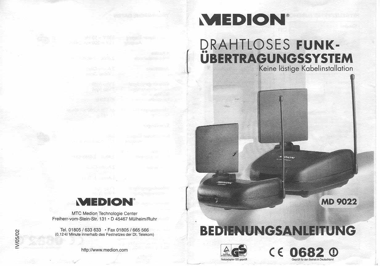

Häufig sind das Video-Brücken. Die arbeiten auch im2,4 Ghz Bereich. Hatte das bei mir in der Nachbarschaft. Lt. issid war Kanal1 frei, funzte jedoch nicht. Da ich wuste, das ein Nachbar eine solche Video-Brücke von einem Sat-Receiver zu einem TV in der Küche hatte, habe ich mal den Netzstecker gezogen. Klar dann funzte auch Kanal1.
Ich hab ihm dann in die Küche einen Sat-Anschluss gelegt und das Ding mitgenommen.
Reaktionen: brainDotExe
Das hier ist eine AV-Brücke.
Sender 4 Kanäle 2,4000-2,4835GHZ.
