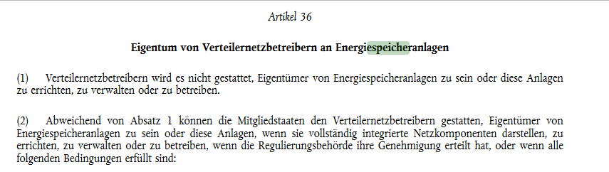

Der Netzbetrieb ist energierechtlich von Erzeugung und Speicherung gesetzlich streng getrennt (EU-Recht > EnWG).
Sonderbetriebsmittel wie "Netzbooster" sind im Einzelfall zu genehmigen und nehmen nicht am Markt teil.
Das zukünftige Energiessystem soll aber zu 100 % marktorientiert funktionieren und nicht netzorientiert. So wird es von den ÜNBs auch durchgerechnt. Auch das ergibt sich aus den entsprechenden EU-Richtlinien.
Und die Netzkosten für Errichtung und Betrieb sind nun mal da. Irgendjemand muss für die aufkommen.

Beim Thema Recht, sollte man bedenken, dass es hier mehrere Ebenen gibt, die Wichtigste ist das EU-Recht.
Stellvertretend hierzu die EU-Richtlinine zum Elektrizitätsbinnenmarkt...
Nationales Recht, wie das EnWG müssen sich danach ausrichten.
Deshalb ist das Energierecht sehr nach dem Prinzip des freien Markts ausgerichtet, das ist die DNA der EU. Dadurch kommt es bisweilen im Bereich Technik und Recht zu absurden Konsequenzen, aber der Markt ist immer die Maxime.

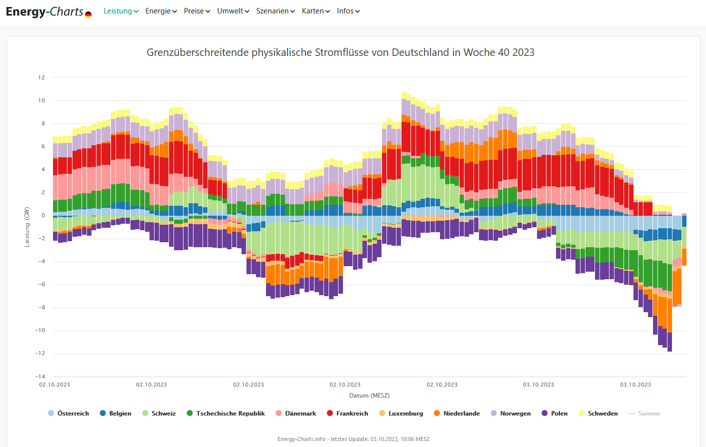

Also da muss man schon noch etwas differenzieren.
Die Franzosen haben die Materialprobleme ihrer AKWs einigermaßen in den Griff bekommen. Im Moment läuft es so, dass Deutschland zu Schwachlastzeiten mit Sonnenschein seinen EEG-Strom zum Teil sogar zu negativen Preisen ins Ausland schickt und dann in der Nacht zu hohen Preisen bezieht...
link
link
Die Nachbarn fahren ihre thermischen Kraftwerke einfach rauf und runter, nutzen die Vorteile des deutschen kostenlosen EEG-Stroms und kassieren dann Nachts für ihre gesicherte Erzeugungsleistung.
Deshalb weist das deutsche EEG-Konto zuletzt ca. -2 Milliarden € Minus pro Monat aus.

Wer soll im "Süden" Speichermöglichkeiten nutzen? Der Netzbetreiber? Darf er nicht, habe ich oben schon verlinkt. Der Letztverbraucher? Keiner hindert ihn daran. Und warum überhaupt sollte der Letztverbraucher im Süden Windstrom aus dem Norden speichern? Der Erzeuger/Lieferant hat für eine 8.760h sichere Lieferung zu sorgen.
