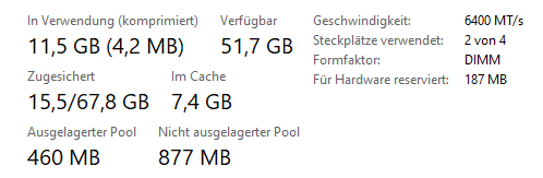

Ok verstehe, solange du sagst, es ist ein realistisches Ergebnis, passt es für mich. :)
Task-Manager: Also mit 6400 bin ich ja nicht ganz weit weg :D

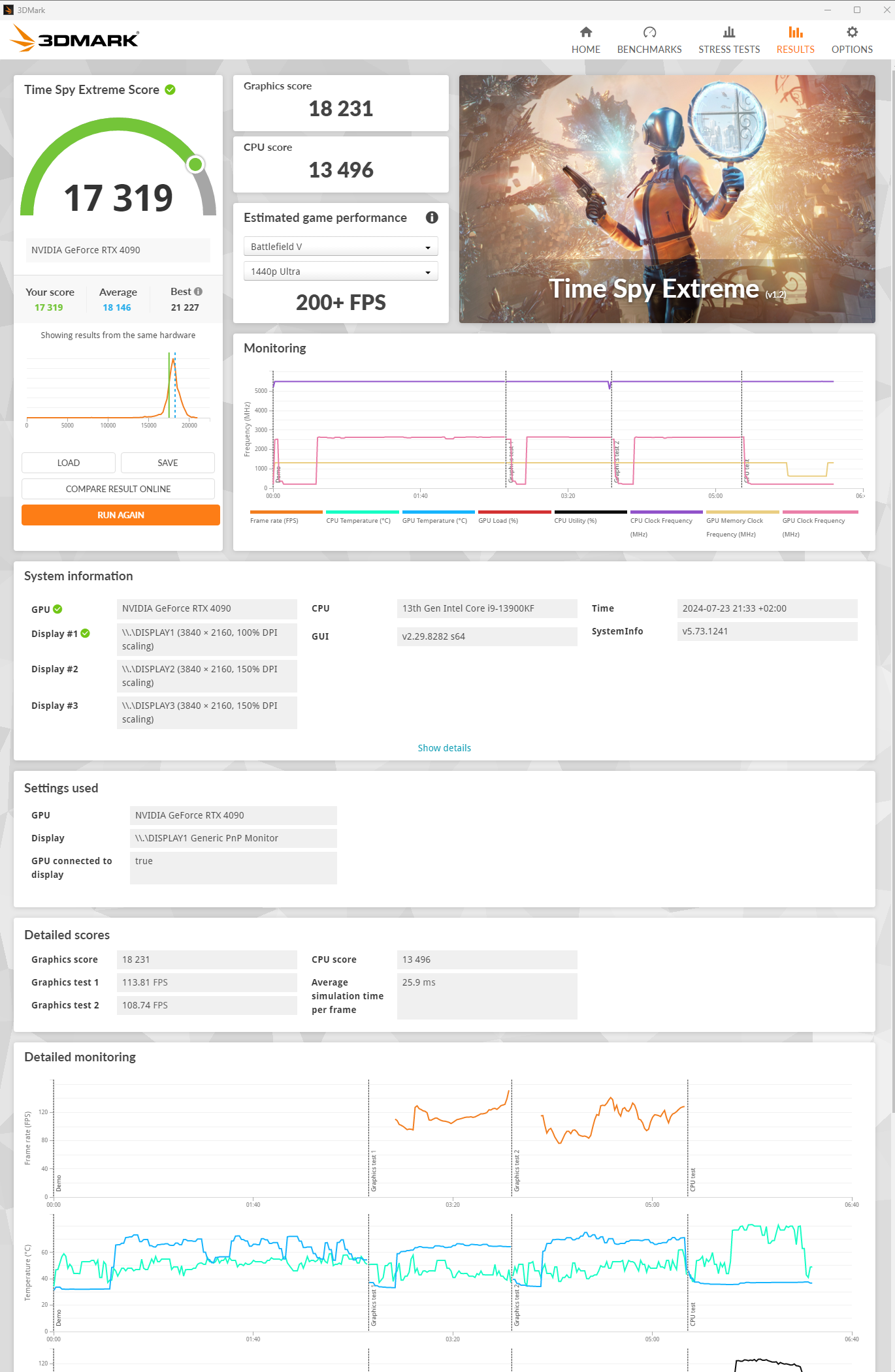

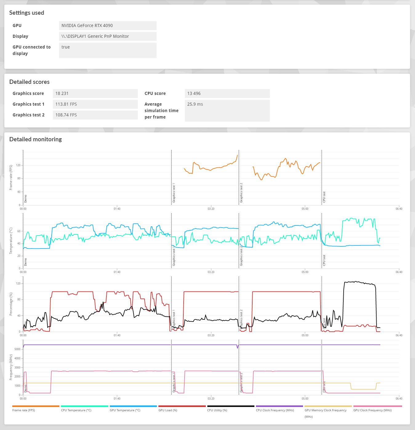

Hier der Time Spy Extreme 4K Test, sieht jetzt auch deutlich besser aus:

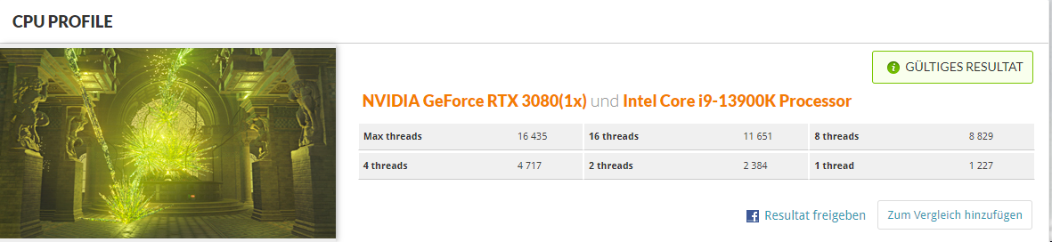

Hier noch zwei Tests, als ich damals noch denselben Prozessor mit DDR4 Arbeitsspeicher verbaut hatte. :D

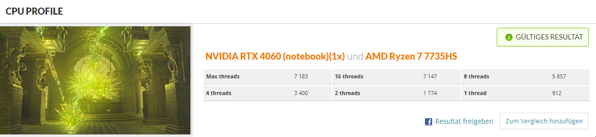

Und hier mit meinem Laptop mit 8 Kerne und DDR5-4800 MHz.

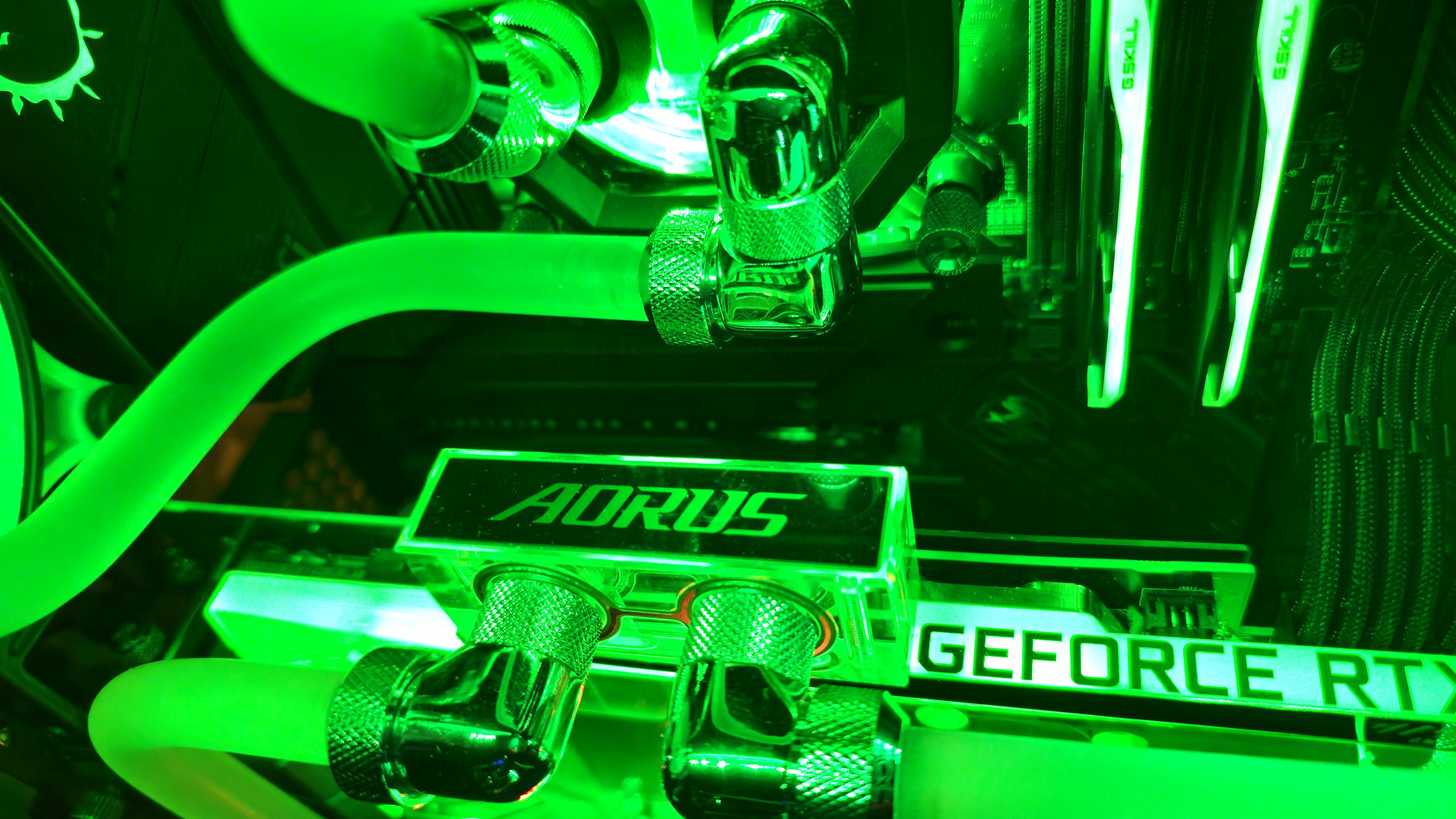

Habe nicht die besten Augen und nutze schon eine Lesebrille für den Rechner und eine, wenn ich was schreiben muss. Mein Gehäuse, Mainboard und der Stecker sind schwarz und schwarz auf schwarz habe ich wohl nicht richtig gesehen. :D
Mit Schlauch hätte ich auch die Grafikkarte samt Schlauch aus dem Slot nehmen können. Habe ich letztens für neue M.2 SSD bei meinem Sohn so machen müssen. Weil er auch seine Grafikkarte vertikal verbaut hat, aber mit Schlauch.
Mit deinem Test werde ich nicht mithalten können, da ich nur eine RTX 3080 Grafikkarte verbaut habe. Reicht mir aber vollkommen aus und mein Monitor hat ehe nur 120 Hz mit echtem G-Sync.

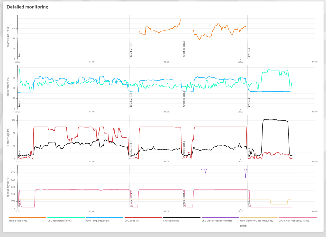

Ok es macht auch noch einmal einen kleinen Unterschied wenn ich die Pumpe und Lüfter auf 100 % stelle.
Da konnte ich dann noch mithalten... :freak:
Das ist so gering und könnte schon unter Messtoleranz fallen. Denn der Prozessor verliert eigentlich nur Leistung, wenn ein Temperaturlimit besteht oder die Leistung selbst limitiert wird.

Das ist schon bitter nur für eine Festplatte :D
Ja, die Grafikkarte vertikal zu verbauen sieht optisch sehr gut aus, hat aber den Nachteil, dass man dahinter nicht mehr dran kommt und man auch nichts mehr dazustecken kann. Zumindest mit unseren Halterungen, die sehr nahe am Mainboard sitzen.
