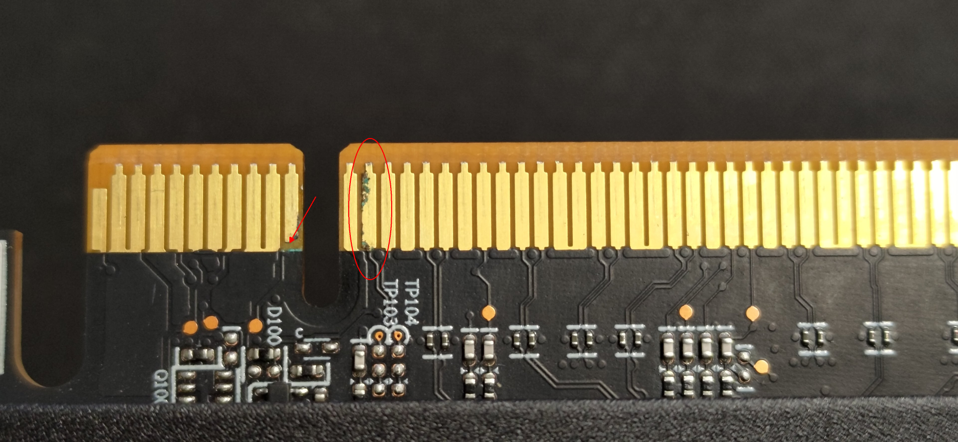

RX 7900 noch zu retten, oder entsorgen lassen ?
Wtf @erstes Bild Oo. Wie geht sowas. Check mal auch deinen Slot, da kann ja was nicht stimmen.

also erstmal finde ich es rech "abenteuerlich", dass du für die Prüfung (bzw. den Versand dahin) zahlen musst/sollst.
die Kontaktprobleme sind "lächerlich". Selbst falls man Angst hat, sich mit "reparierten" Kontakten sein Mainboard zu ruinieren, nimmt man ein (relativ) billiges Kaiser-Kabel und lötet das an die Kontakte...
immer davon ausgegangen, dass die nicht spinnen/lügen und es tatsächlich die Kontakte sind. Es kann natürlich sein, dass die die Karte weiter getestet haben (als sie sagen) und sie intern einen weg hat.
würd aufjedenfall Probieren die Karte wieder zum Leben zu erwecken, falls nicht hängst sie dir halt an die Wand oder verkaufst sie als defekt

Der eine Pin hat ja gar keine Verbindung mehr. Müsste der A11 sein, oder? PERST# (oder ist das dieses ominöse PEX Signal, von dem der KrisFix immer redet?). Wird vermutlich wichtig sein :D Der sollte sich mit einem repair Pad und Lötstopplack leicht fixen lassen. Den anderen oxidierten Pin würde ich vorsichtig abschleifen und wieder chemisch galvanisieren. Und natürlich die Verbindung checken und hoffen, dass das die einzigen zwei Fehler sind.
Slot muss getrennt betrachtet werden. Am besten unter einem Mikroskop :cool_alt:
